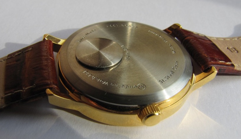

Дано: кварцевые женские фэшн-часы M-Watch (производитель - Mondaine)
http://www.amazon.de/dp/B00EVRZDNM/
Вопрос: что за нашлёпка на задней крышке? Доступ к элементу питания?

Сообщение от ultimate Посмотреть сообщение
Доступ к элементу питания?]
Скорей всего. Там даже рядом и указано какая - 371 (правда не четко видно)

Вы совершенно правы, там же всё подписано - Batt. 371
