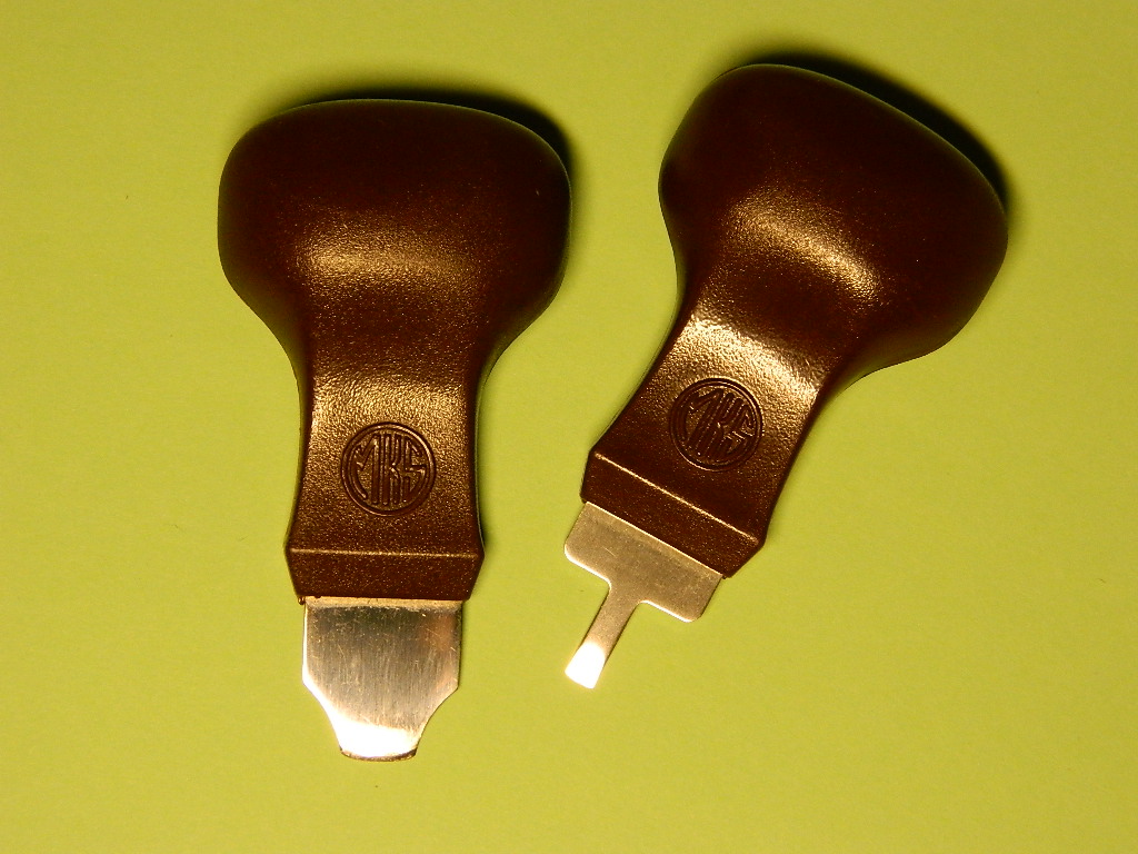

Возвращаясь к вопросу аккуратного открытия задней крышки часов TISSOT в титане, что ни у кого нет ни одной мысли по этому поводу?
У меня есть вот такой инструмент, но я боюсь останется след от вскрытия, кто что думает?

Инструмент правильный, но если будете давить сильно- может остаться. Сделайте тряпичную прокладку. Ткань смягчит трение. На крайняк чуток фланелькой- думаю не будет заметно.

Спасибо за ответ, но как правильно пользоваться инструментом: давить им между корпусом и крышкой (клин) или поддевать крышку опираясь на корпус (рычаг)?

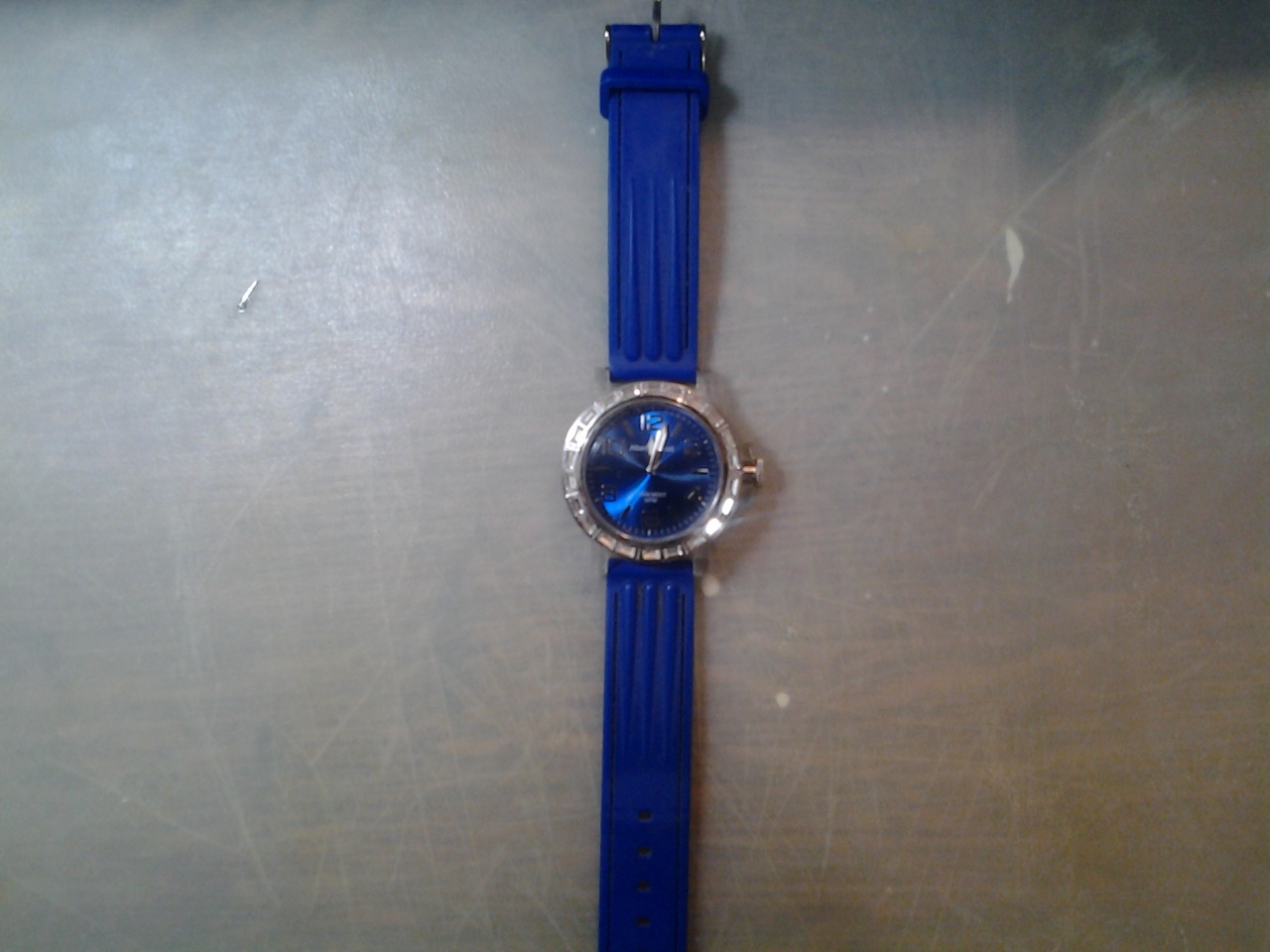

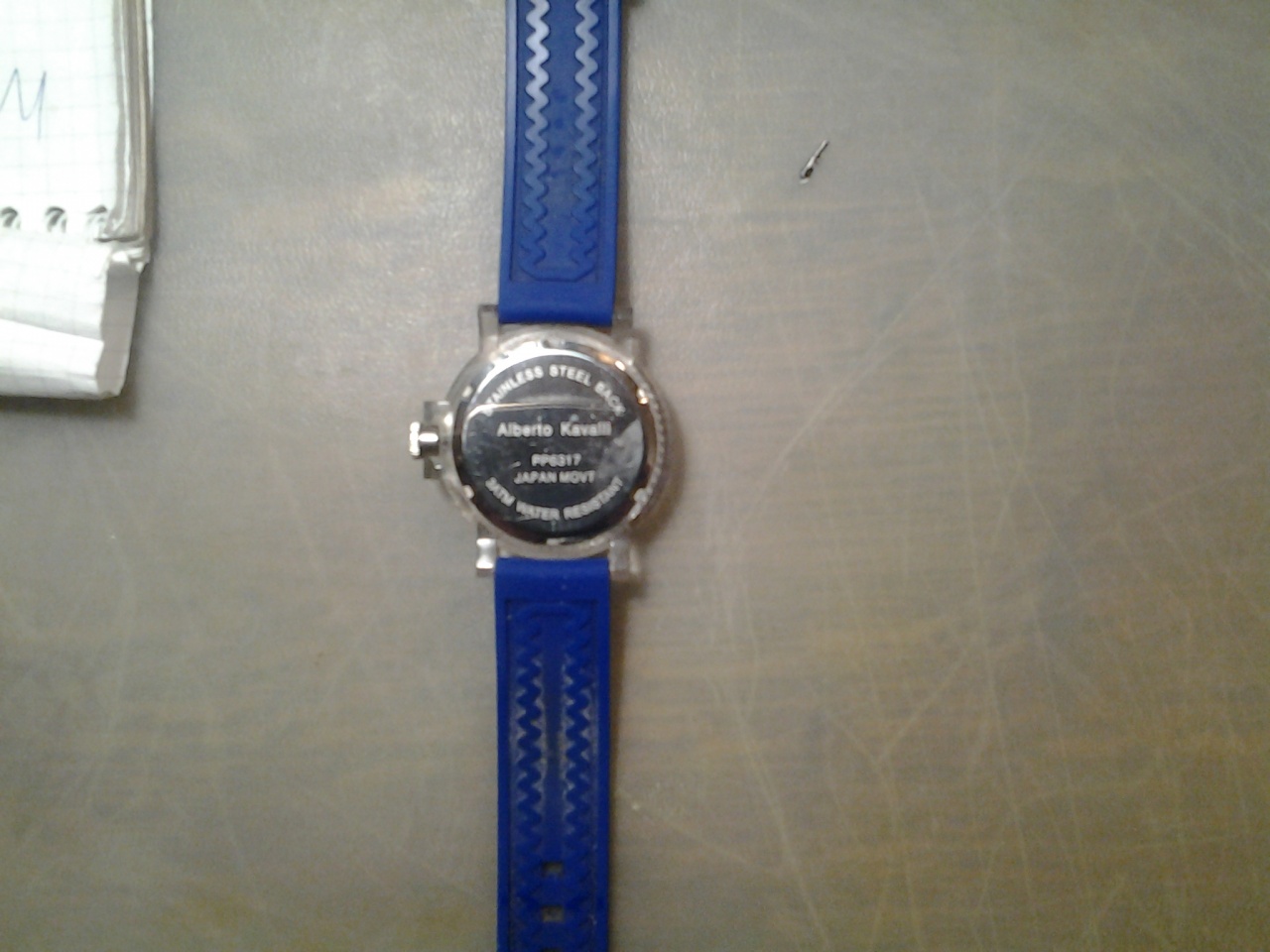

Уважаемые форумчане, посоветуйте как открыть часы
Alberto Kavalli PP6317.
По идее должна крышка отвинчиваться, но не отвинчивается, боюсь сломать.
Может как-то по другому открывается?

Судя по тому как ровно стоит крышка, это "хлопушка". Ищите зацеп и поддевайте.
