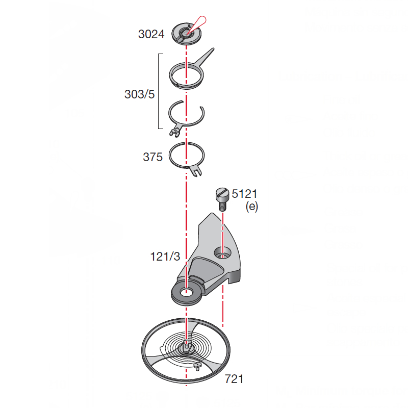

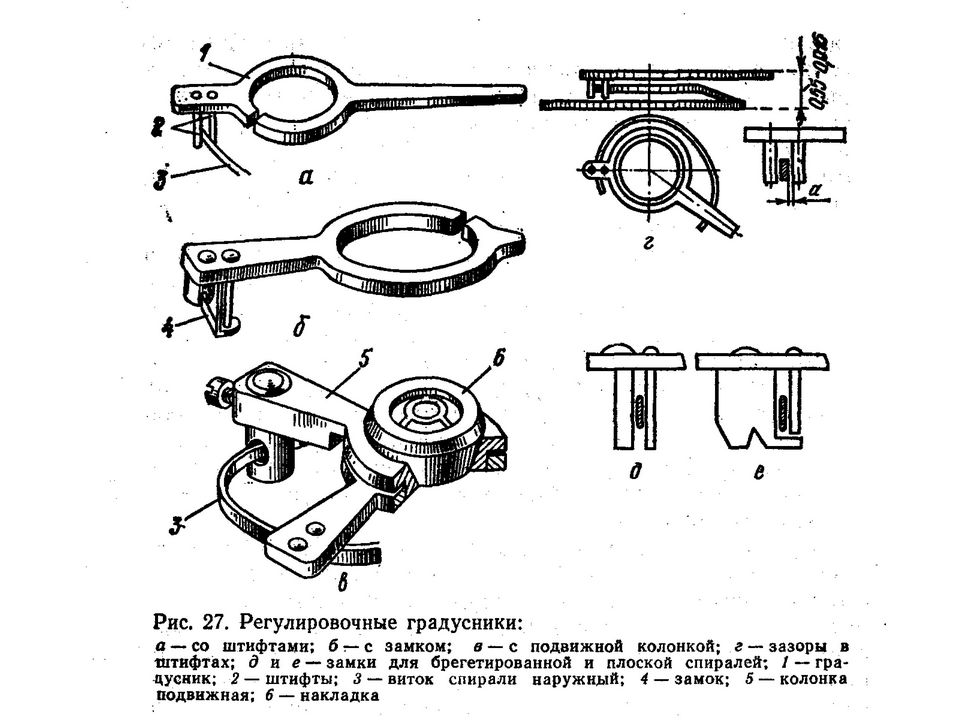

Сообщение от wiher Посмотреть сообщение
Никак не могу найти как крепится градусник баланса ETA 6497.
Добрый день!
Градусник в ETA 6497 крепится с помощью трения, посмотрите картинки ниже. Первый рисунок из справочника Харитончука, и второй из руководства ETA 6497.
Если до сих пор Вам не понятно, я предлагаю, что Вам надо найти книгу или двух, и почитать их.
С уважением, Душан
