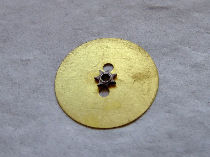

Теперь у меня вопрос. Слава 2427, отвалился диск дня недели от шестерни. Как грамотно и надежно его зафиксировать?
(Фото не моё)

на фото фиксатор дней (звездочка)поврежден. Если ето не ваш случай и у вас фиксатор только упал с диска, определите какое было начальное положение фиксатора - может там следы от заклепки остались. Положте диск на ровную твердую поверхность так как он на фото. Поставьте фиксатор как он изначально стоял и прижмите его твердым пуансоном, старайтесь чтобы был успоредным диску. Проверьте если ето достаточно. Если фиксатор нехорошо держится, поставьте диск сново на плоскость и поверните фиксатор удерживая диск пальцами ровно на один зуб без значения в какую посоку. Для етого будет нужно некоторое усилие и одновременно прижимать при вращения фиксатор к диску, как он на плоскость. Так он должен закрепится хорошо. Потом проверьте как стоит диск в окно на цифере и если нужно, поверните еще фиксатор чтобы сделать нужную корекцию

Сообщение от nevenbekriev Посмотреть сообщение
Сделал как вы посоветовали. Прижал пуансоном, диск встал ровно. На посадочном месте по кругу действительно были следы заклёпки. Но складывается такое ощущение, что фиксация получилась ненадёжная, как бы при ударе часов диск снова не отвалился.
