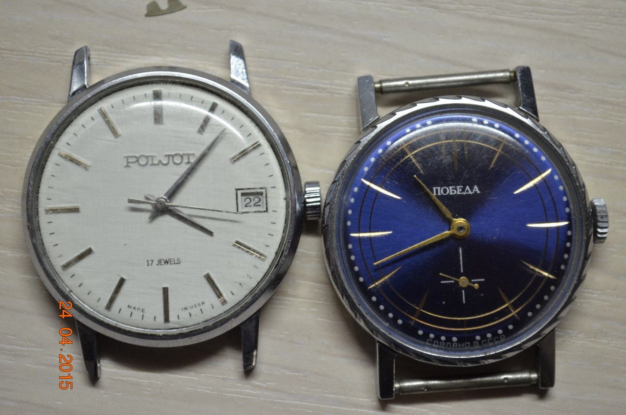

Имеется вот такой Полет 2614.2Н. Не получается вынуть механизм, затягивающие винтики и вал снял. Подскажите, я что-то упустил или это конструктивная особенность часов и необходимо снимать стекло?

Там прижимное кольцо со стеклом, у Победы ЗИМ рядом ,тоже .Найдите где фаска снята и подцепите .

Сообщение от alexsles Посмотреть сообщение
Винты можно было и не снимать, механизм вытаскивается вместе с кольцом.
Вал вытаскивать обязательно.

Оп-па ,ошибся я .У Ракеты есть корпус похожий.
