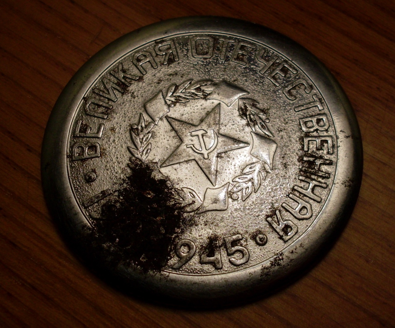

Здравствуйте! Посоветуйте пожалуйста, как и чем лучше удалить ржавчину с задней крышки карманной "Молнии"?

Раствор щавелевой кислоты. Но может частично сняться блеск.
Фосфорная- точно снимет блеск.

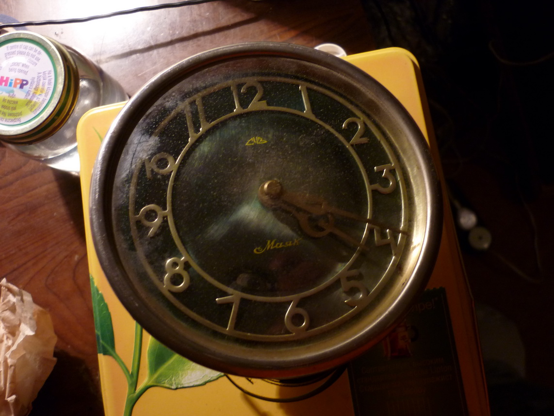

Часы Маяк
Подскажите пожалуйста как снять ободок крепящий стекло
