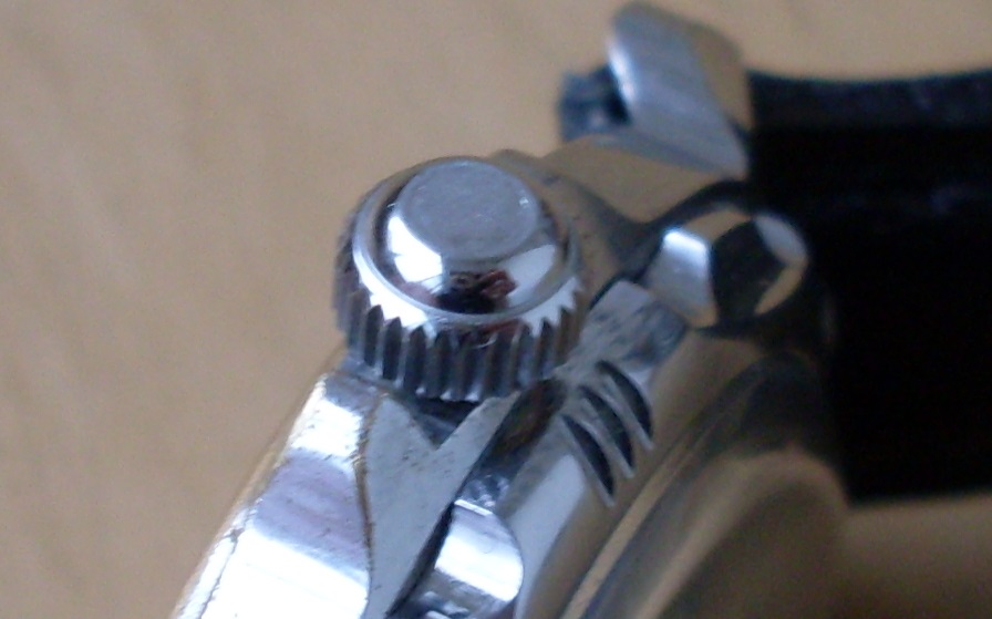

Бил молотком через алюминиевую выколотку, подложив фольгу чтобы не поцарапать. Теперь вал без проблем переключает с завода на перевод стрелок и обратно.
На фото выглядит не очень, но в жизни головка стала выглядеть даже интересней, нежели когда была округлой))

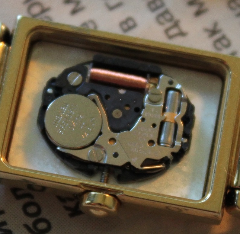

Здравствуйте! Подскажите что можно сделать с этими часами "COACH" чтобы починить. Внезапно остановились. Возможно из за падения в родной коробке на подушечке. Секундной стрелки нету. Часы идут примерно 5 минут только когда обе стрелки примерно на 12 часов. Батарейка свежая. Для чистоты эксперимента подключал и другую. Внутри на часах непонятная стрелка указывающая на какой то контакт рядом с колесиком перевода стрелок. Подскажите как правильно эти часы разобрать чтобы починить. Из инструментов нету ничего кроме увеличительного стекла 10x и "часовых" отверток из ашана.
