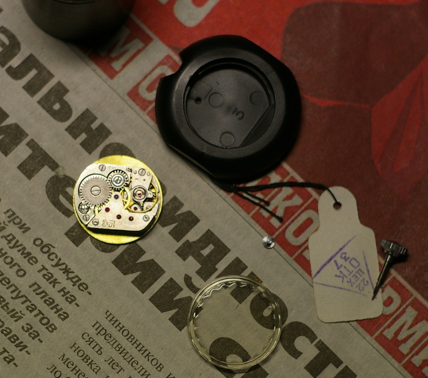

Часы Слава, состояние новых, но не ходят. Пытаются немного идти, но встают. Можно ли механизм помыть не снимая циферблата? Или с чего лучше начать? Визуально все в порядке, волосок цел, ось баланса тоже.
