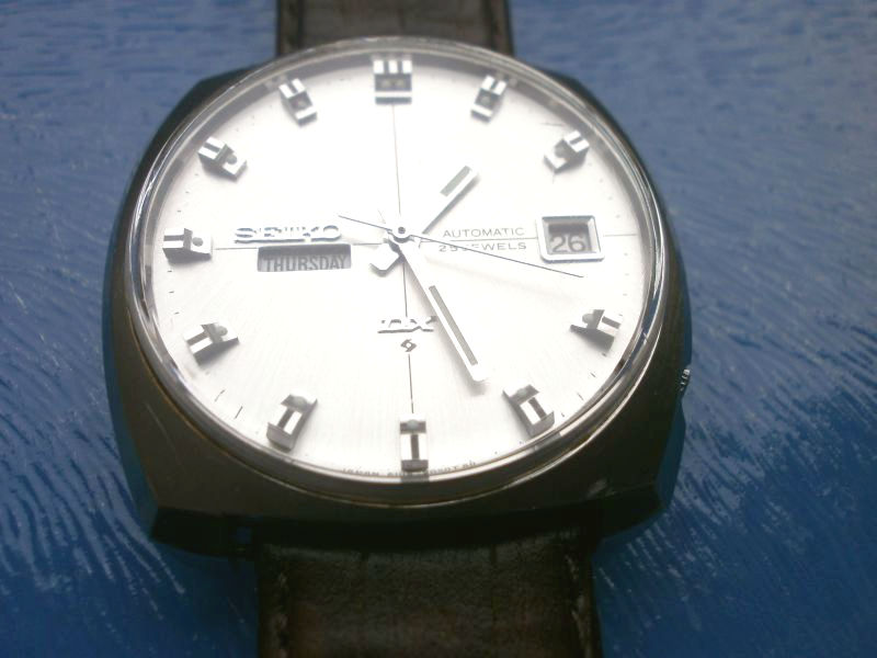

Спасибо. присоски не оказалось. Но Вы меня натолкнули на идею.
Предварительно размочил WD40 вокруг стекла. 10 мин на пропитку.
Затем нагрел феном стекло и быстро выдернул стекло двусторонним скотчем предварительно приклеенным к ухватливой дощечке.
результат
Нельзя греть стекло , там где была плотная посадка сеичас будет проскакивать легко !

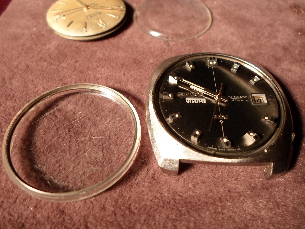

теперь ищите рычаг для выемки заводного вала

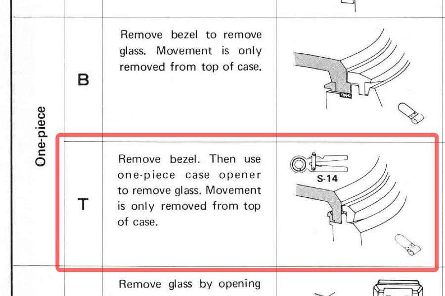

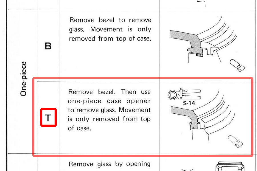

Вот не был ленивым и посмотрел техническое руководство. Там указано что для снятия стекла нуждается специальный Seiko инструмент, как видно на рисунке.
С уважением, Душан
Название: Seiko one piece case 01.jpg

Но на корпусе нет безеля, который по идее должен удерживать стекло. И по фото не заметно что он там был.
То же самое на Ориенте-Колледж. Снимается безель, потом легко снимается стекло. Причем его можно просто поддеть.
Если на часах Naguluf, удерживающего безеля никогда не было, то тут другая система.

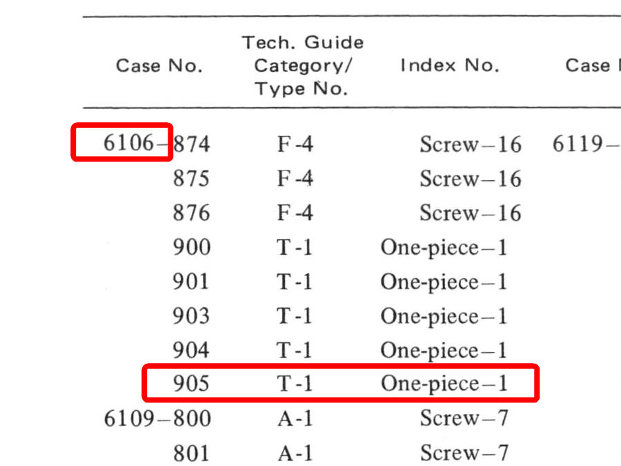

Часы от Naguluf у них номер корпуса 6106-9050, поэтому в каталоге показано корпус часов с безелем, метод открывания часов этого типа Т-1, используя инструмент с соответствующий вставкой, как указано в каталоге.
С уважением, Душан
Название: SEIKO - Case 6106-9050.jpg
ID:	955736   Нажмите на изображение для увеличения

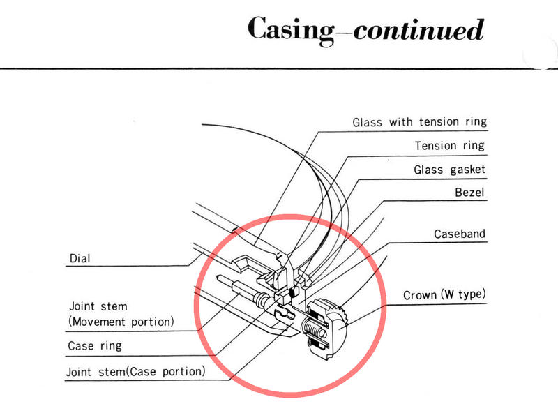

Сообщение от Dima343 Посмотреть сообщение
сомневаюсь, что у Сейки заводной вал разъемный
Вчера у меня не было времени, чтобы искать через документации Seiko, однако, сегодня утром у меня было времени.
С уважением, Душан
Название: SEIKO - Split Stem Crown type W.jpg
