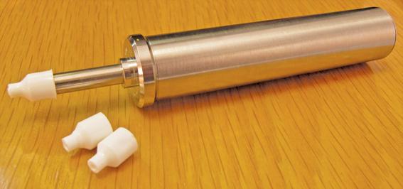

Доброго времени суток.
Может кто сталкивался с разборкой seiko 6106 - 9050.
Корпус у них цельнометаллический. Разобрать можно только через стекло. Как изъять стекло из данной модели не повредив его?
фото не мои.. но идентичные часы.
Заранее благодарю.

может быть какой-то присоской

Сообщение от Dima343 Посмотреть сообщение
Нет другого способа, тот же делали в Омеге с несколькими моделями. Даже изготовили специальный насос.
С уважением, Душан
