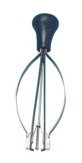

Чем лучше снимать стрелки - пинцетом, отвертками, и каковы наиболее практичные способы защиты циферблата от возможных повреждений при этой процедуре? Можно ли при разборке в целях чистки-смазки механизма часовую стрелку не снимать вовсе, снимая циферблат вместе с нею и часовым колесом?

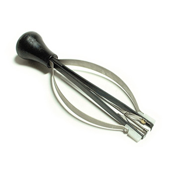

лучше всего использовать такой инструмент

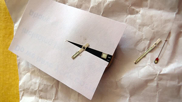

Для защиты циферблата можно вырезать кусочек бумаги с вырезом под ось стрелок
Если не уверены, что сможете снять часовую стрелку не повредив или погнув ее, то оставьте вместе с часовым колесом на циферблате

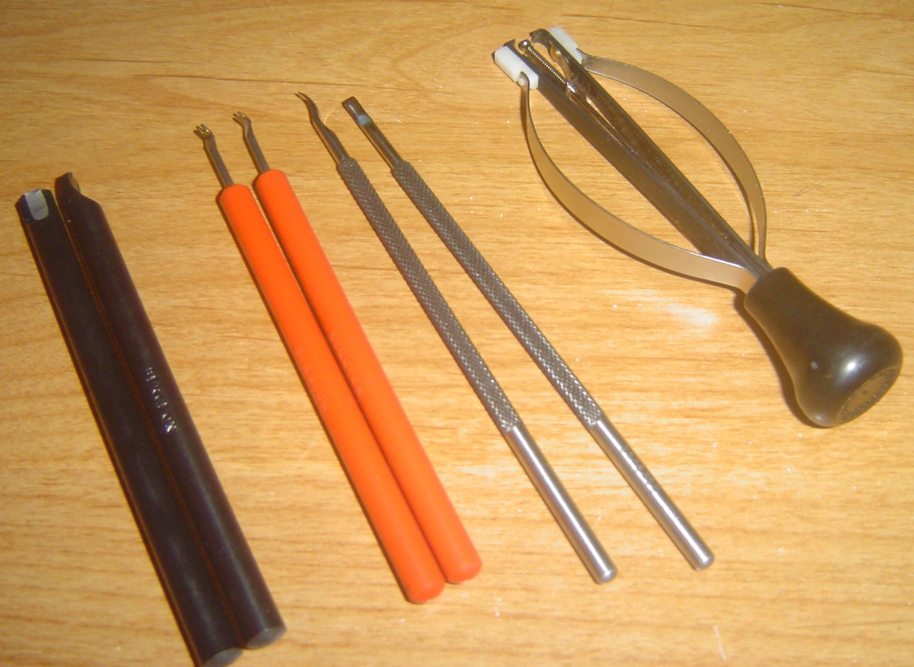

Еще инструменты для снятия стрелок

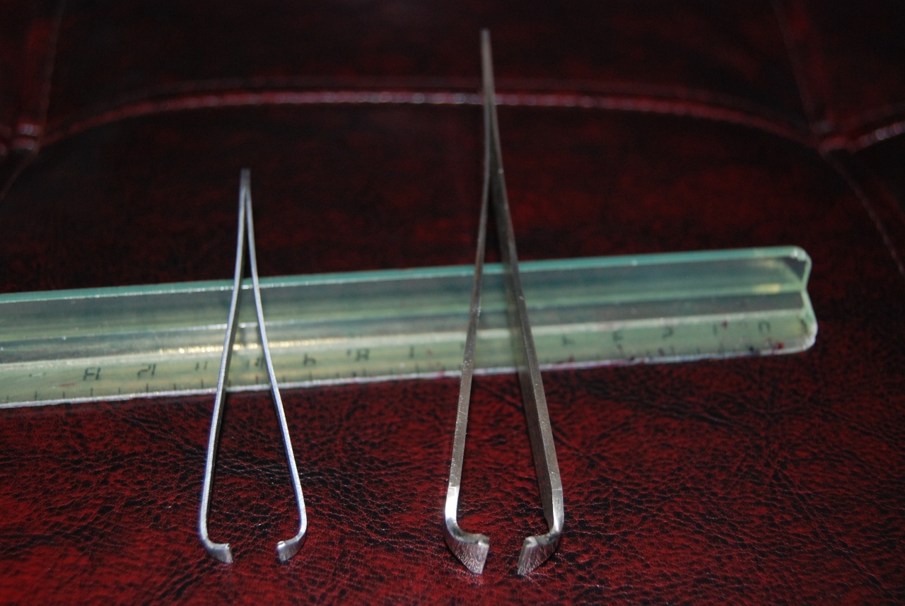

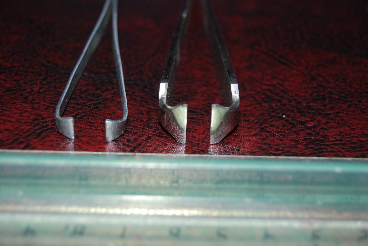

Для снятия стрелок удобно пользоваться специальным пинцетом-съемником. Такой пинцет(см.фото) для больших часов я купил у ювелиров, а для наручных часов сделал из пинцета для выщипывания бровей.Как пинцет сделан описано в разделе "ИЗГОТОВЛЕНИЕ ОДНОГО НЕБОЛЬШОГО ПРАКТИЧЕСКОГО ИНСТРУМЕНТА" лот№139. В этом разделе найдете очень много полезного.
