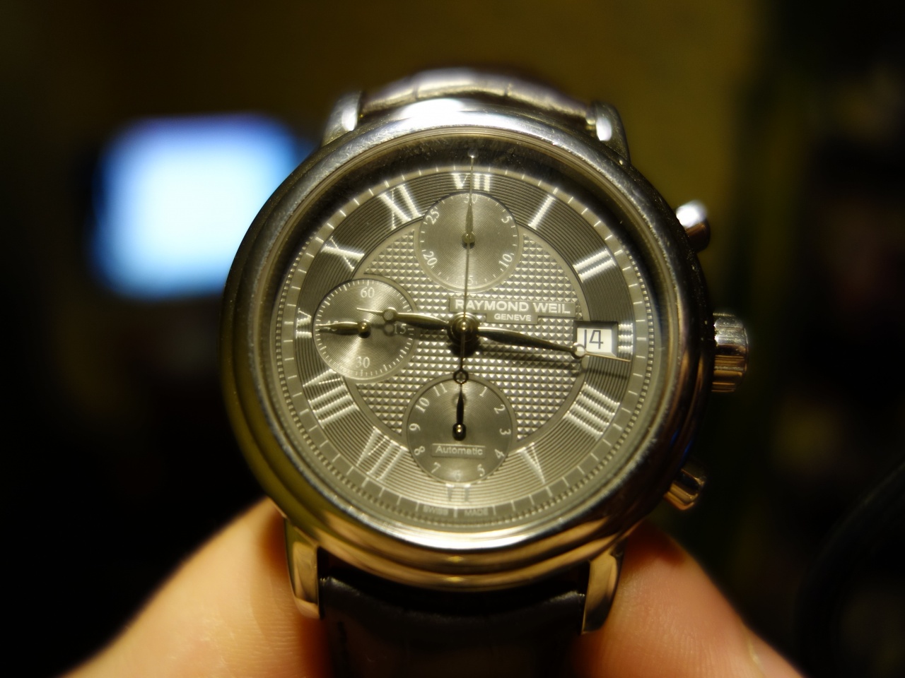

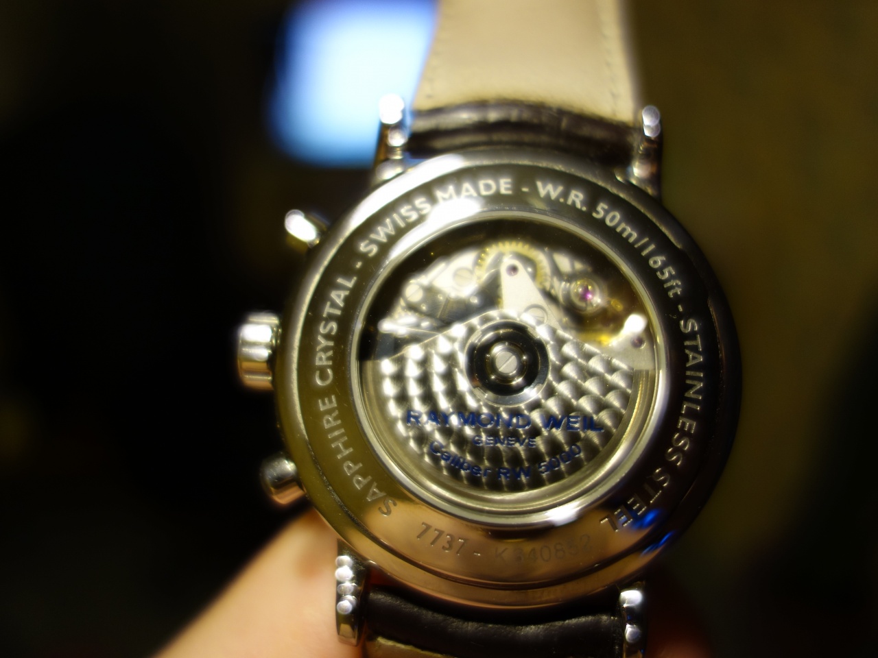

Господа,вопрос дилетанта : имеются вот такие вот часики(см.фото) наблюдаю пыль под стеклом задней крышки(на фото её к сожалению не видно,но для наглядности фотки всё же сделал),часы приобрёл около 3х месяцев назад,стоит ли начинать переживать во первых: как туда попала пыль? во вторых: не навредит ли она механизму? И в третьих: чистка часов от видимой пыли под стеклом попадает ли под гарантию? И в четвёртых: регулировка точности хода часов делается по гарантии? Или за свой счёт? Буду весьма и весьма благодарен за ответы т.к. часы не дешёвые и "попадать" на ремонт по глупости совсем не хочется.

Вам надо обязательно посетить гарантийный сервис-центр, где могут посмотреть ("вживую" а не по фото).
Нам просто не видно и не понятно - что там за пыль и пыль ли это. Может это опилки с корпуса, опилки от выработки механизма, пыль от негерметичного корпуса и т.д и т.п. В любом случае, посторонние частицы в часах - это ничего хорошего.

Ясненько,сервис-центр,так сервис-центр. Будет время обязательно их навещу.
