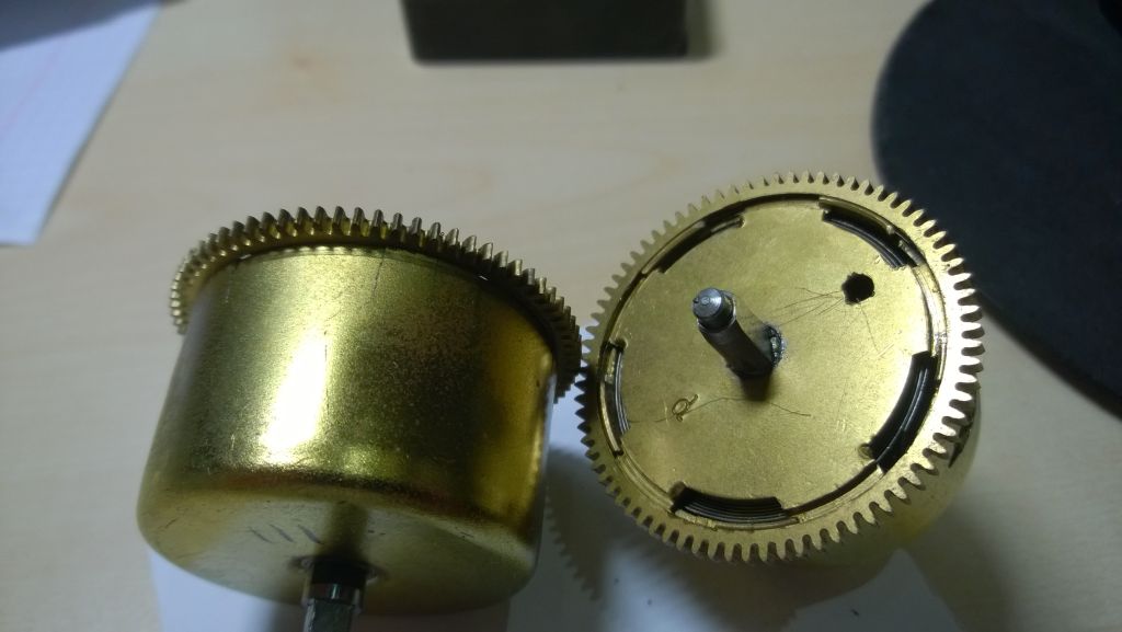

Здравствуйте!
Есть часы AnkerНажмите на изображение для увеличения
На всех ТРЁХ барабанах имеются трещины как видно на фото.
Байонетное соединение удерживает.
Но не поползут ли трещины дальше? Стоит ли делать какой то бандаж (или другие способы)? Или в таком виде продолжат веками ходить?
Спасибо!

Сообщение от willett Посмотреть сообщение
Веками ходить не будут, процесс разрушения уже пошел.
Бандаж был бы совсем не лишним.
Этот пользователь сказал Спасибо! Андрей Крукович за это сообщение:
willett (02.02.2015)

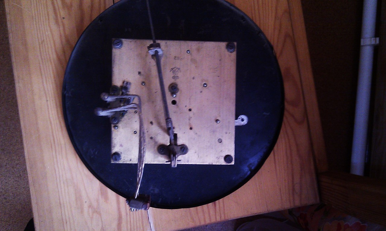

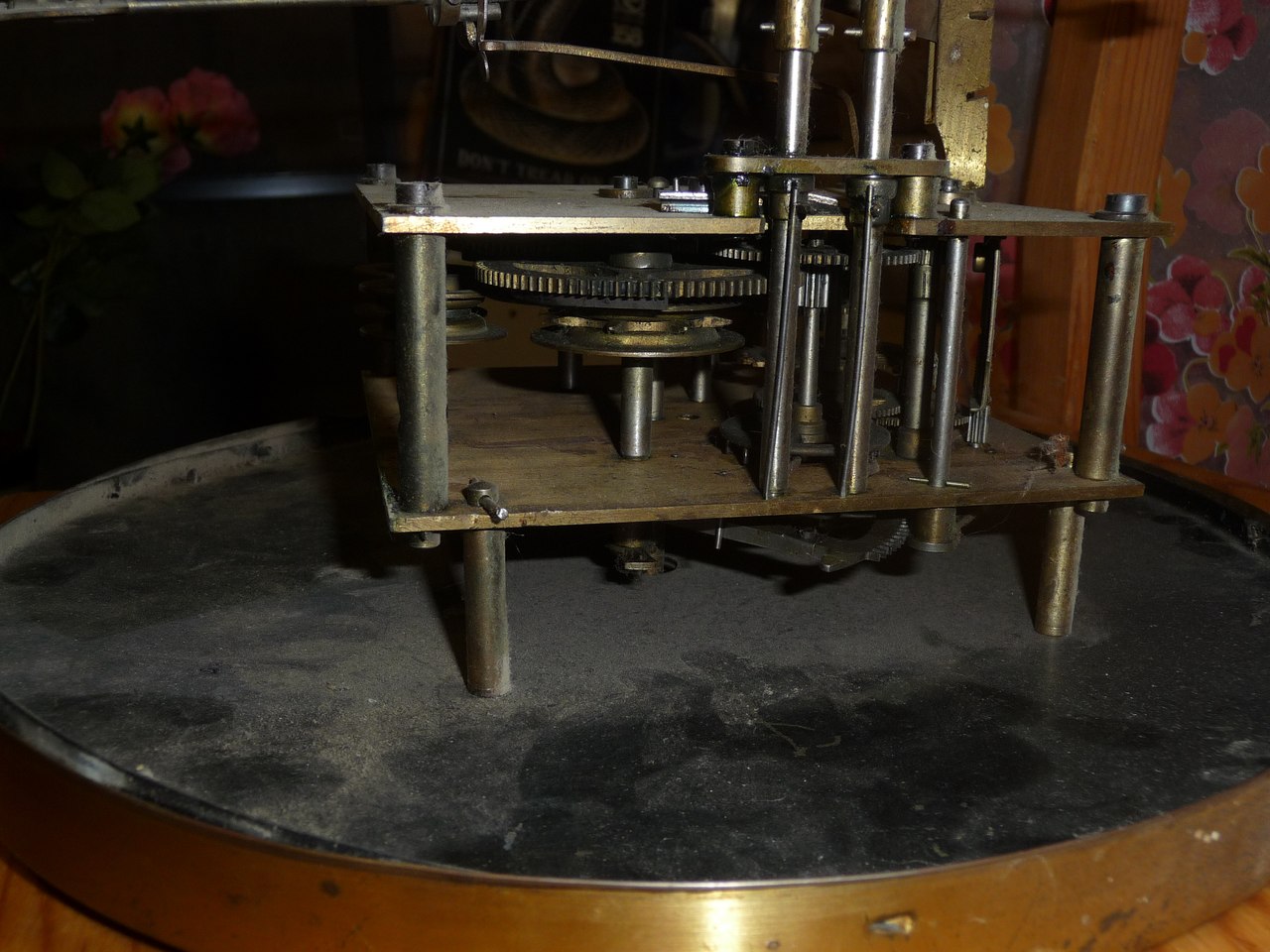

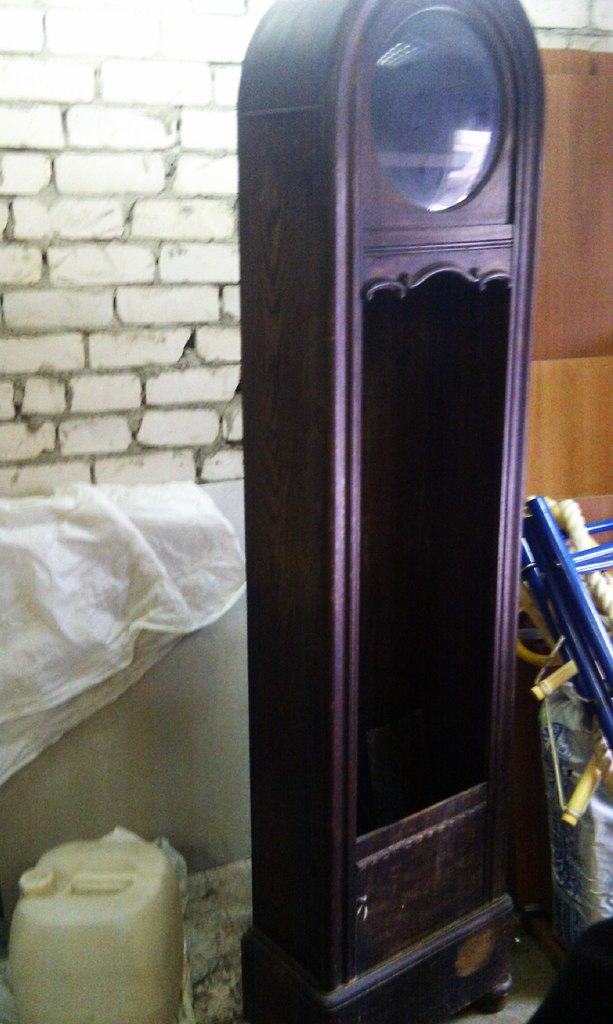

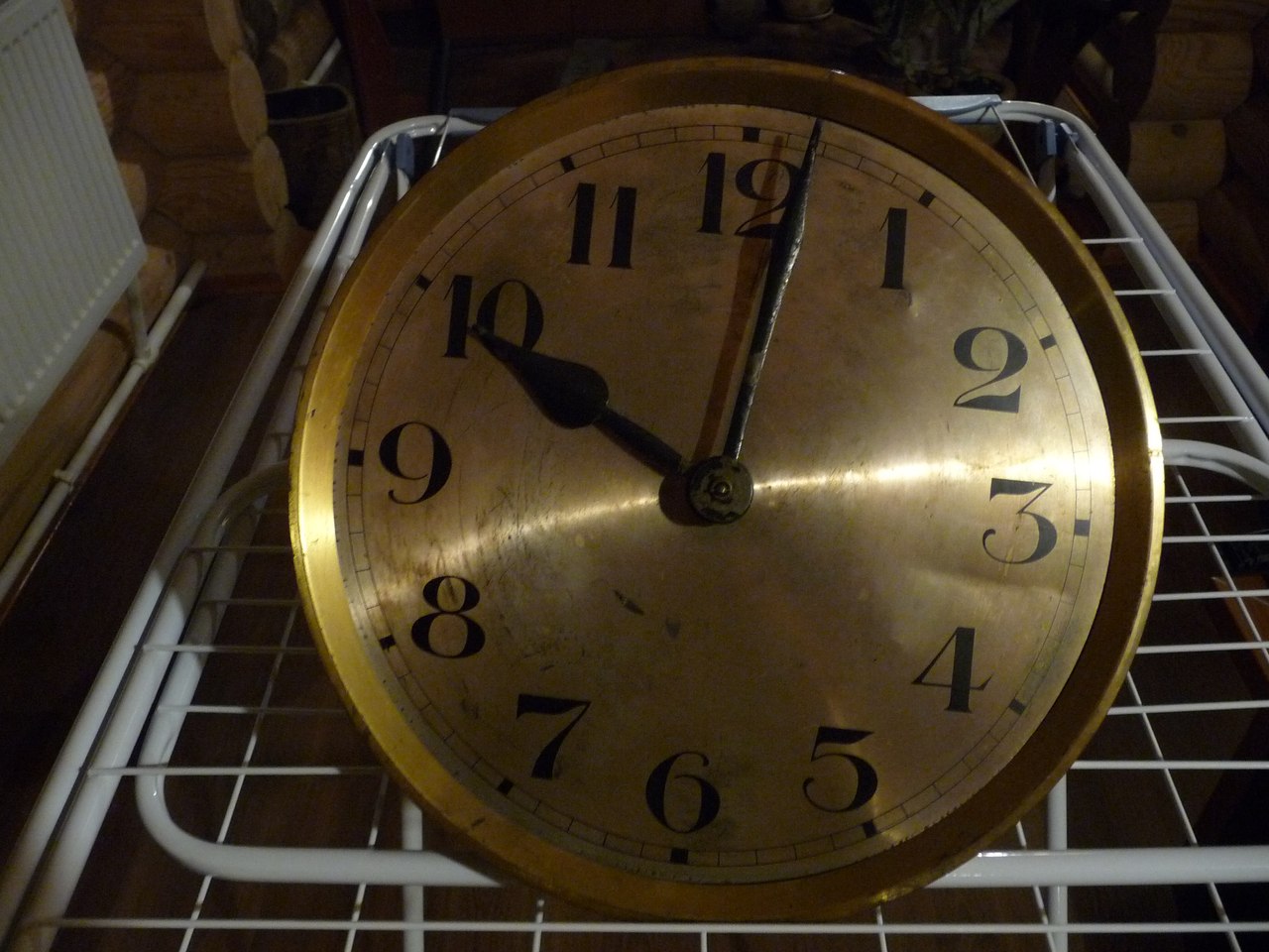

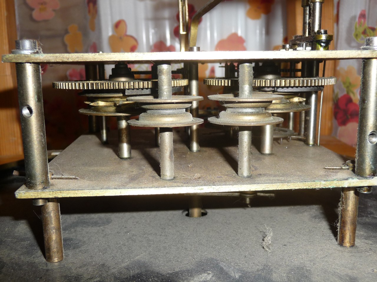

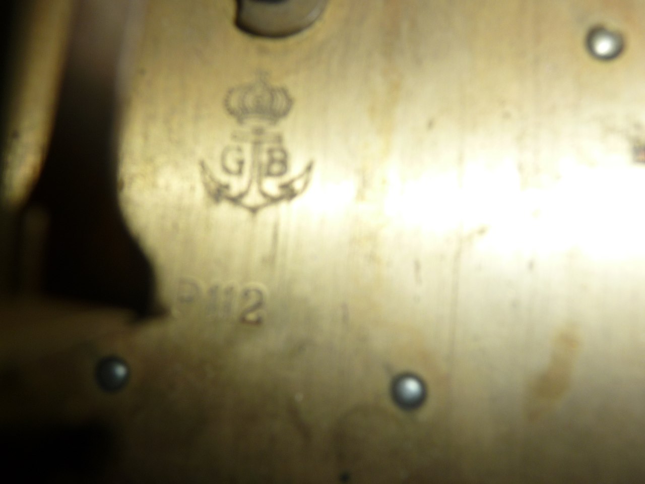

Добрый день, кто может помочь с поиском цепи для напольных часов Gustav Becker
Название: Gustav Becker.jpg
ID:	910569   Нажмите на изображение для увеличения
Название: Gustav Becker1.jpg
ID:	910570   Нажмите на изображение для увеличения
Название: Gustav Becker3.jpg
ID:	910571   Нажмите на изображение для увеличения
Название: Gustav Becker4.jpg
ID:	910572   Нажмите на изображение для увеличения
Название: Gustav Becker5.jpg
ID:	910573   Нажмите на изображение для увеличения
Название: Gustav Becker6.jpg
ID:	910574   Нажмите на изображение для увеличения
Название: Gustav Becker7.jpg

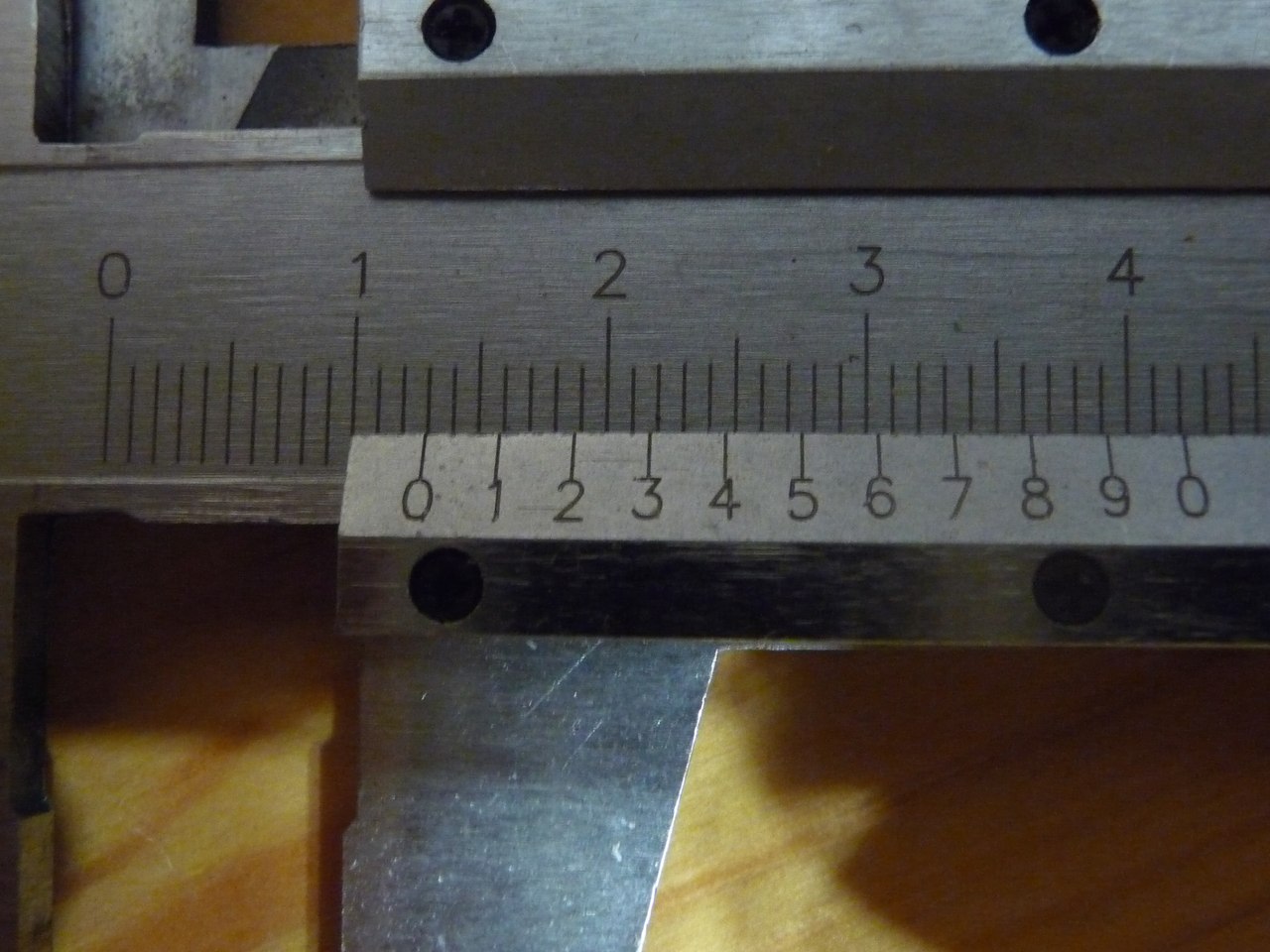

Возвращаясь к диаметрам...
И снова здравствуйте по поводу диаметров стекол.
Прошу знающих людей подсказать с точностью до 0,1 мм диаметры стекол для часов Слава 2428, Луч 2209 и будильника Полет 2612:
Интересуют также точные диаметры стекол для часов Ракета Балтика 2809А, Балтика 2609 21 кам. и Восток 2809 22 камня.
И все же - где следует искать данные о диаметрах, чтобы не спрашивать каждый раз?
Заранее благодарен.
  #580
Старый 13.02.2015, 17:09
Аватар для Александр Беляков
Александр Беляков Александр Беляков вне форума
Регистрация: 30.01.2011
Адрес: Нижегородская
Сообщений: 250
Сказал(а) спасибо: 88
Поблагодарили 290 раз(а) в 116 сообщениях
Сообщение от spirek Посмотреть сообщение
Заранее благодарен.
Штангенциркуль- внутренний размер посадочного места в корпусе+ 0,5мм.
