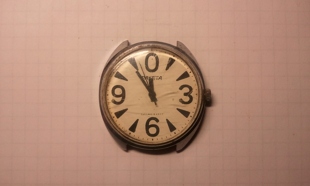

Подскажите пожалуйста, как извлечь механизм из такого корпуса? Циферблат шире крышки. Снимать стекло?

Сообщение от spotter Посмотреть сообщение
Снимать стекло?
Снимать ободок со стеклом.

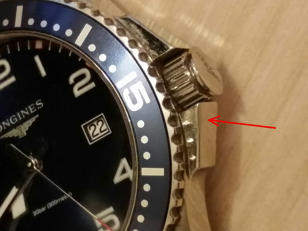

Кварцевые Longines L3.688.4. Выступ на корпусе около заводной головки - каким-то образом грань этого выступа помялась (см. фото). Можно ли это исправить в сервисе?

Сообщение от Zeyn Посмотреть сообщение
...Можно ли это исправить в сервисе?
Исправить можно, визуально будет незаметно. Для этого потребуется частичная разборка часов.
Интересно, а на головке нет следов удара

Сообщение от Slepoy Посмотреть сообщение
На заводной головке следов нет

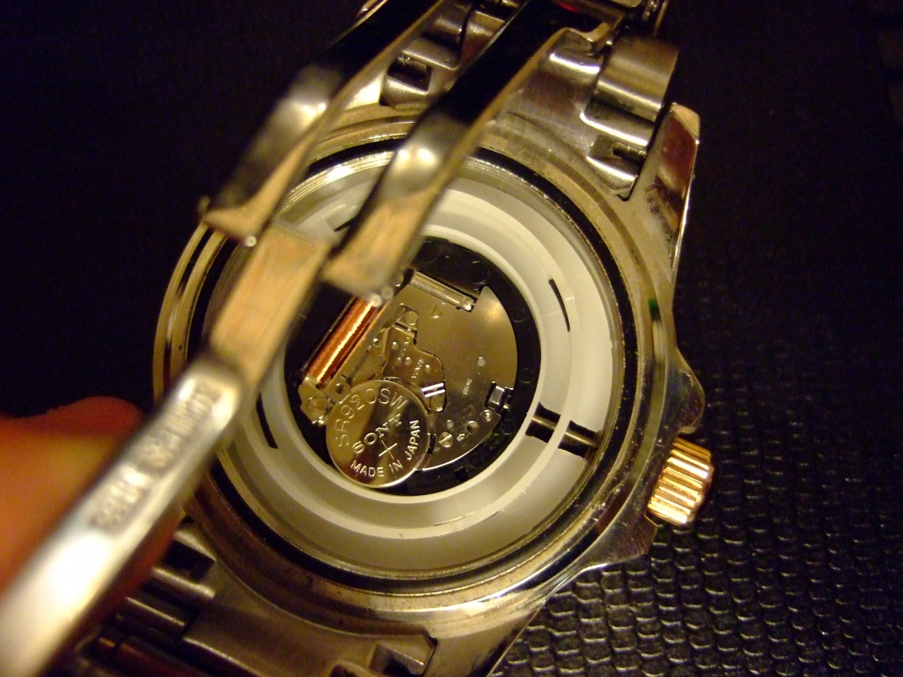

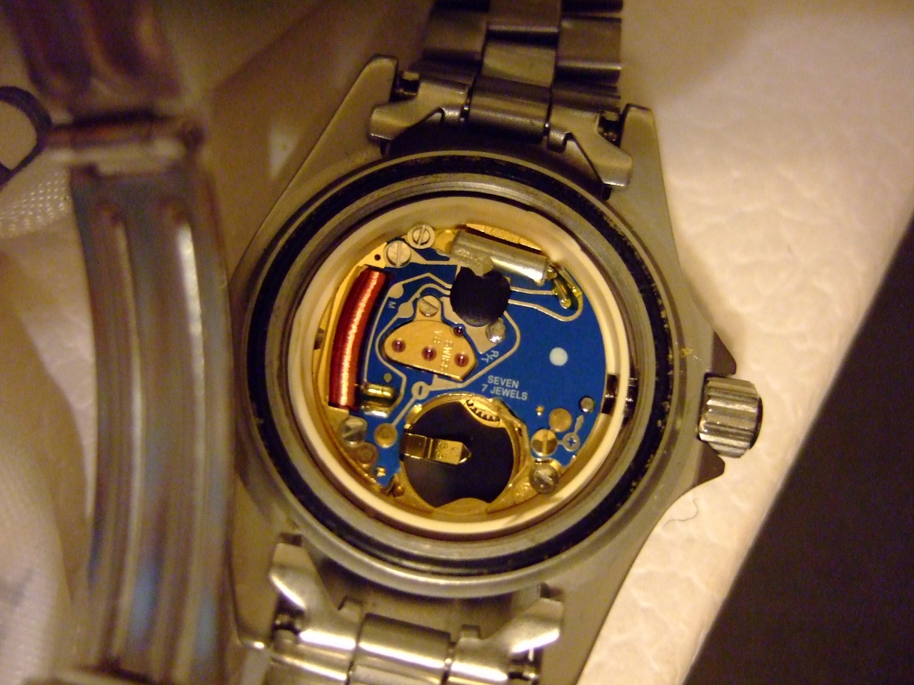

Есть вопросы в контексте замены батареек…
Собираюсь заменить батарейки на двух часах. Ставил в мастерской ранее. Но батарейки (Sony) всегда (и не только на этих часах) служили очень мало (полгода, год…). Поэтому решил поставить Vatra сам.
1. Zodiac из старых 209.21.05. – «белая точка» (механизм ETA 956 112) . Какие надо (в домашних условиях) предпринять действия, чтобы все сделать правильно при замене батареек? Я имею ввиду смазать чем-то резинку или не надо… (часы позиционируются как профессиональные водонепронецаемые). Или идти в маг и искать там что-то специфическое для смазки...
Часовщик кстати (наверное из-за отсутствия) ранее поставил Sony SR621SW вместо SR626SW… По размерам она подходит, но менее мощная…
2. Evisu Shirase (механизм Ronda 505.24H). Как правильно убрать старую батарейку? Просто поддеть не получается (сидит крепко). Надо ли сверху открутить винтики и снять пластинку чтобы вынуть батарейку?
Спасибо.
