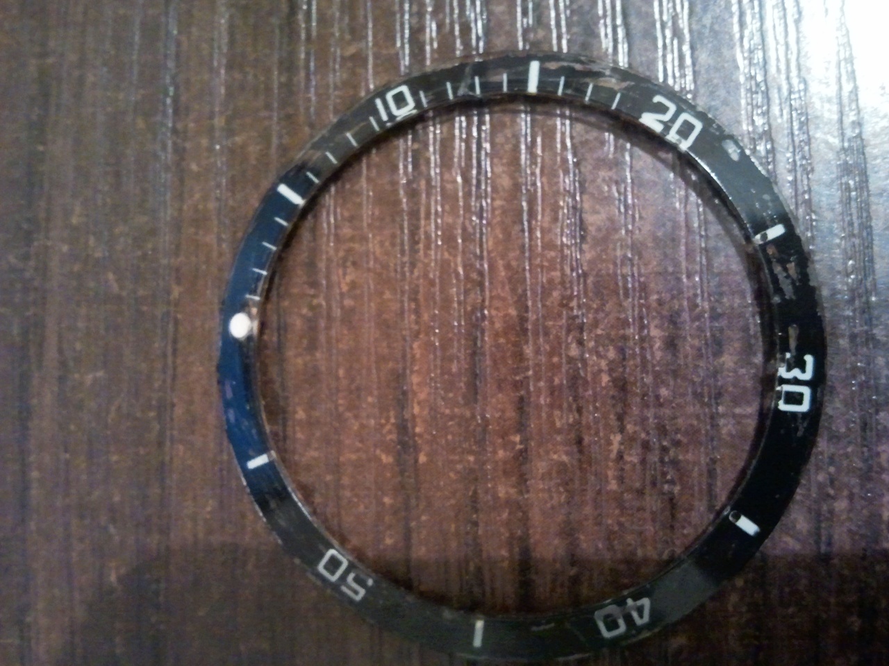

Имеет место быть такой безель востоковской "Амфибии", вернее, его верхняя накладка с метками. Вопрос - какими красками лучше попробовать восстановить фон и разметку, подойдет ли лак для ногтей, белый и черный соответственно?

Только испортите.
