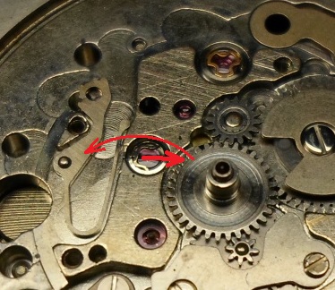

при репассаже нужно будет снимать накладные камни колес агнренажа, которые фиксируются пружинками в виде греческой буквы "пси"
Название: Psi -The-internationsl-symbol-of-Psychology..jpeg
очень важно не повредить и не потерять эти пружинки
полностью вынимать пружинки не нужно, нужно немного сдвинуть ее рожками вперед, чтобы центральная нижняя нога освободилась из кольцевой прорези бушона, далее сдвинуть пружинку в противоположную сторону, нижней ногой вперед, рожки по прежнему будут удерживать пружинку в кольцевой прорези бушона, но камень можно будет вынуть

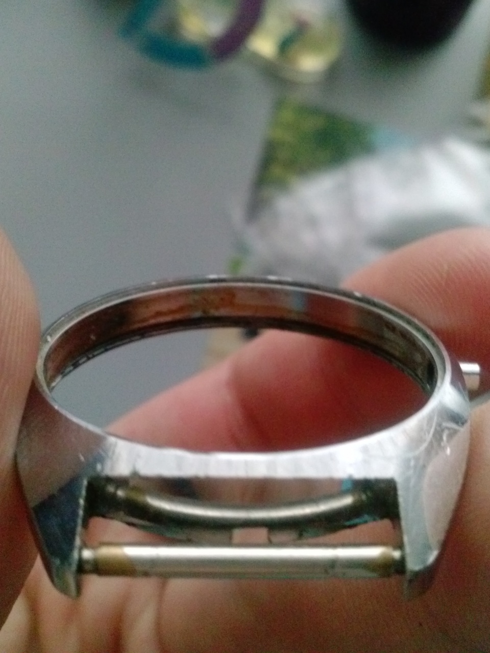

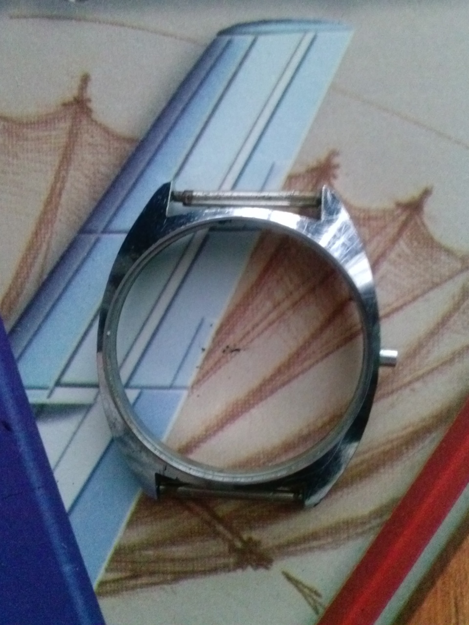

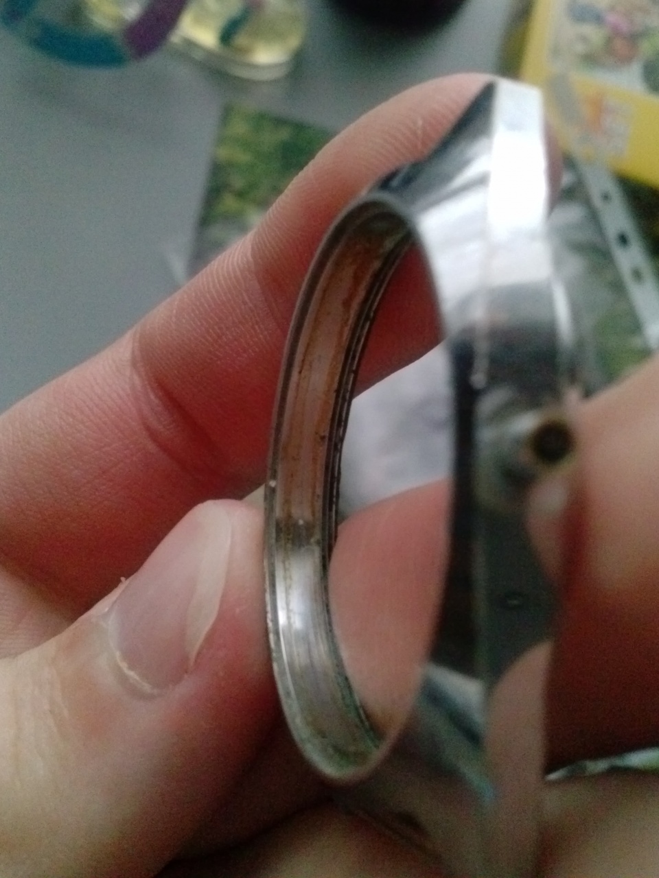

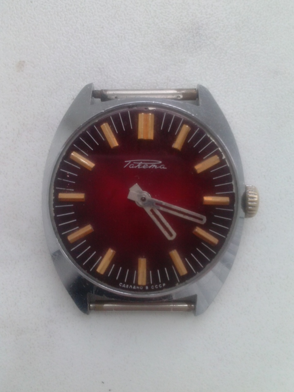

Вопрос у меня тут возник оди спецефический - а на всех ли советских часах стекло крепилось к корпусу с ободком? Недавно, когда хотел поставить механизм с циферблатом на свои часы (на Ракету 2603), то не смог сначала этого сделать. Думал, размер цифера больше нужного, но люди на форуме подсказали про ободок. Тут недавно нашёл у себ ещё часы с корпусом от 2609.HA, как мне кажется, без стекла - нужен ли тут ободок для крепления стекла? И на всех ли советских часах он использовался?

Нет ! Без ободка.
