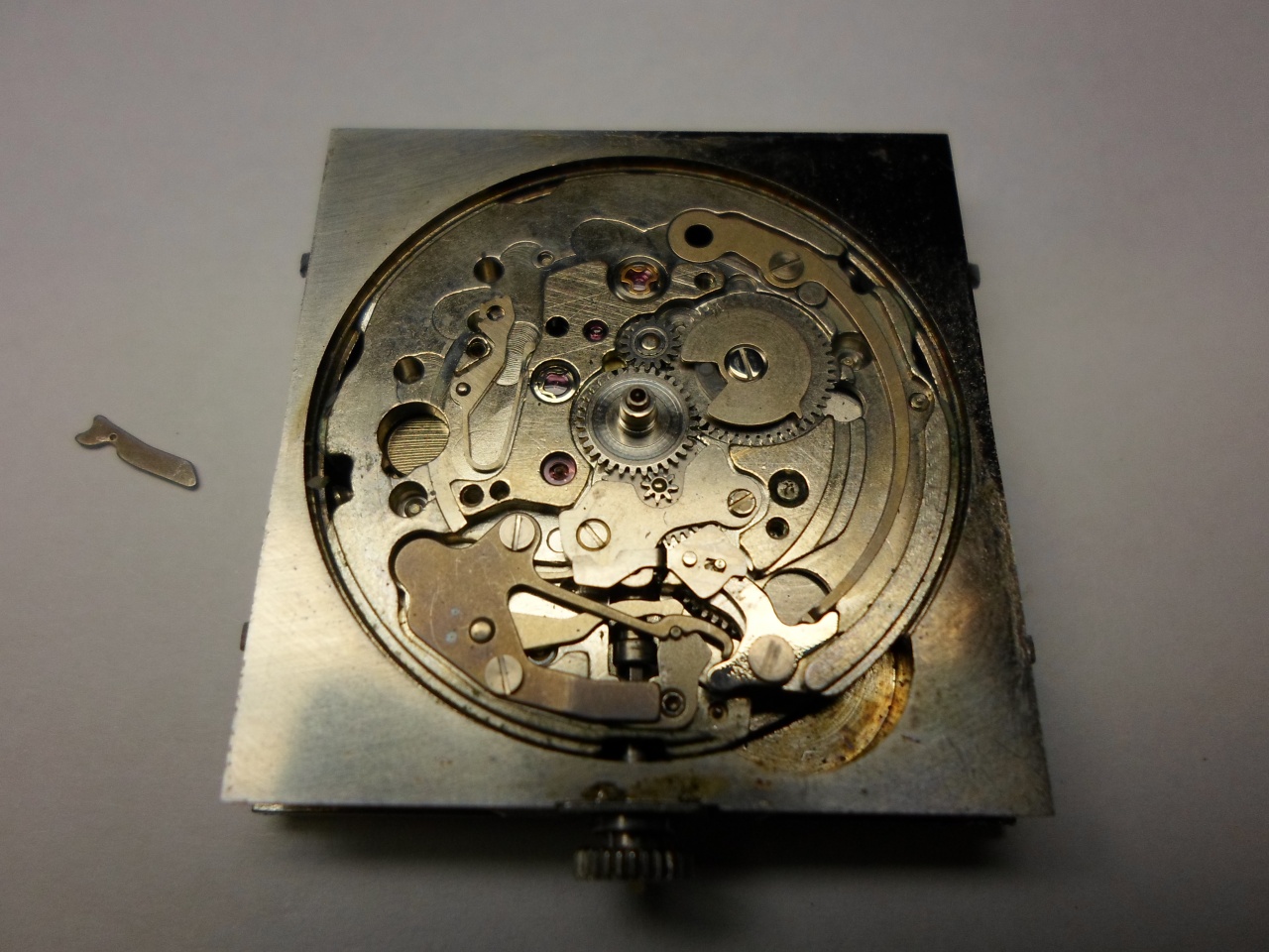

Уважаемые знатоки. Есть пара небольших вопросов.
Скоропостижно остановились часы Seiko "5" 6119-5000

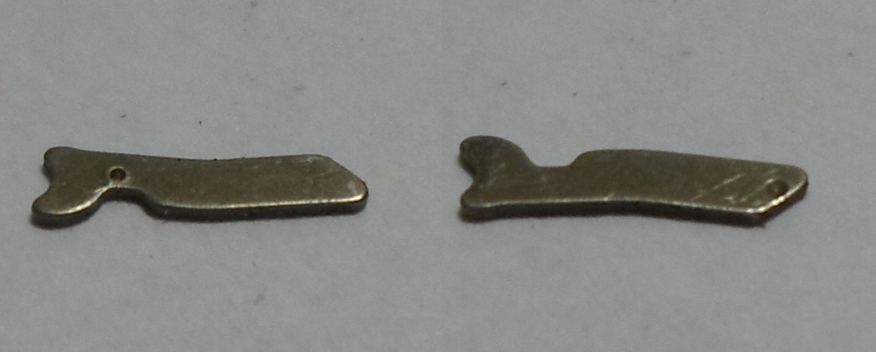

Под цифером болталась вот такая деталюга
Что это и откуда она могла отвалиться?
общий вид пациента
Ну и естественно самый новичковский вопрос: - Как высвобождают ЗГ в этих часах? Крышка снизу отсутствует. То-есть, единое целое с корпусом.

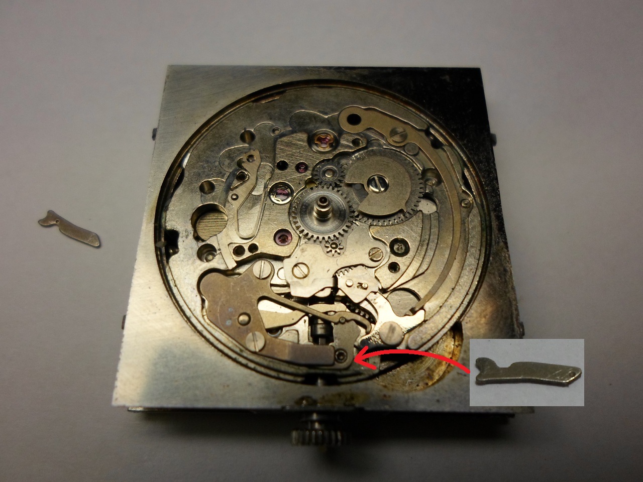

что-то мне подсказывает, что эта деталь и отвечает за освобождение заводного вала
нажимать надо на край детали с точкой

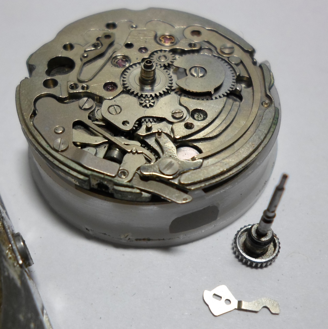

Так оно и было! Это действительно оказалась вилка для отжима. Как сам не догадался... не знаю. Пол дня голову ломал.
вот
Большушее человеческое спасибо!
