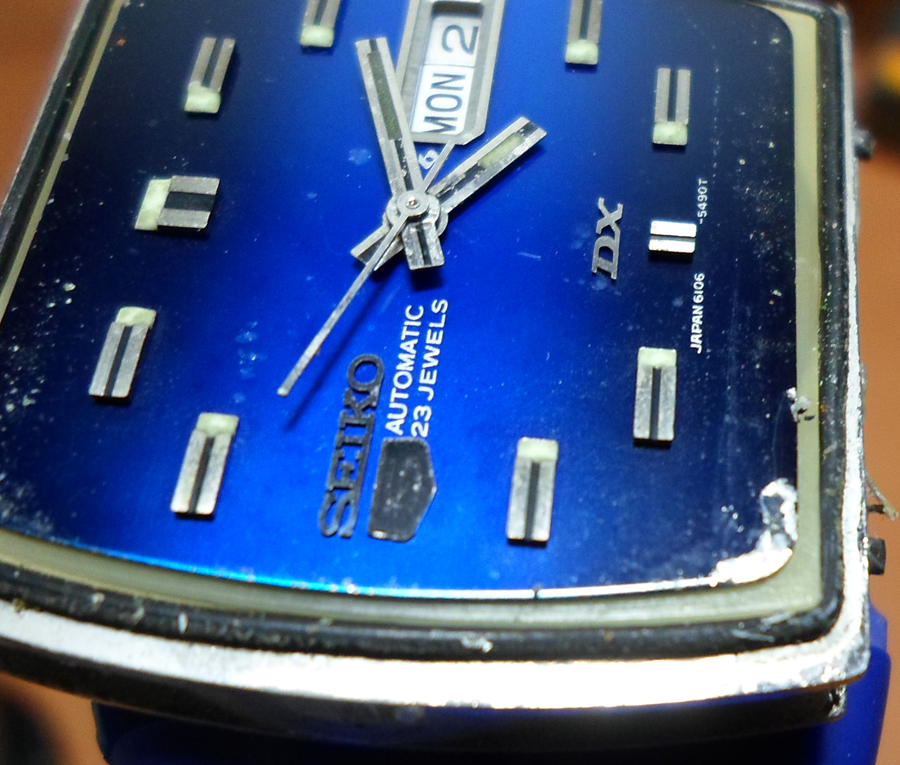

Начал сыпаться цифер. Пока не критично. За рамки не выходит. Можно ли этот процесс остановить? Покрыть лаком.. клеем или как? Подскажите если не тяжело.
прилагаю фото пациента
