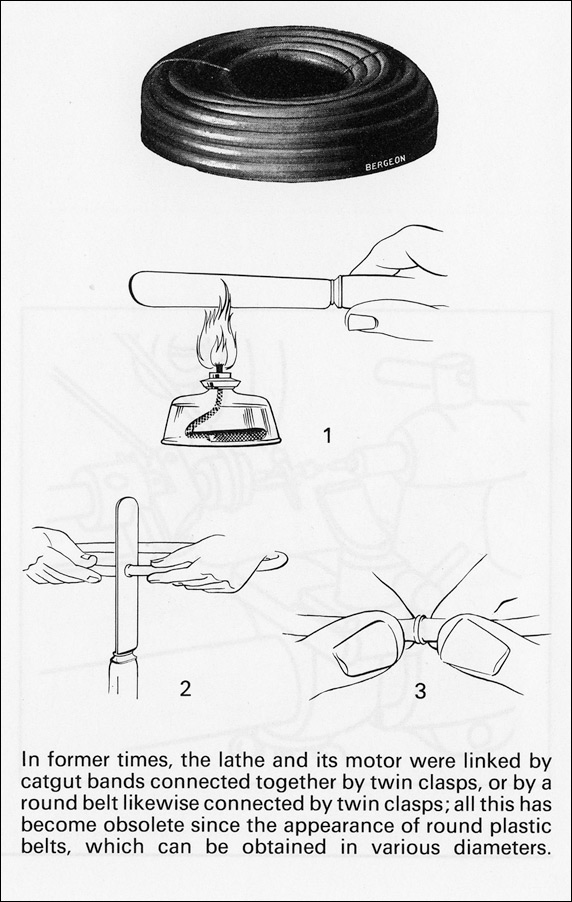

Сообщение от mishinmaster Посмотреть сообщение
поделитесь, кто как сплавляет концы ПВХ- ремня
Здравствуйте,
Спаять ПВХ ремень очень просто. Нагреваете нож, плавите на его лезвии концы ремня, предварительно обрезанные точно под 90 градусов, и, свигая их по лезвию, прижимаете друг к другу на минуту. Подравниваете расплавленное соединение щипчиками или шкурочкой и voilà... Ремень готов. В дополнение - картинка из книги Ханса Ендрицки.
Эти 6 пользователей сказали Спасибо! popeye за это сообщение:
Ed111 (06.05.2021), Kuznec (27.06.2014), mishinmaster (27.06.2014), neva (27.06.2014), Uchenik (27.06.2014), Андрей Крукович (27.06.2014)

Поблагодарили 1,463 раз(а) в 925 сообщениях
Огромное спасибо. Popeye, а есть ли у Вас скан этой книги?
Огромное спасибо всем откликнувшимся! Только что сварил "на ноже". Результат превосходный. Общипал бугорок маникюрными щипчиками и зашлифовал шкуркой. Я мудрил с нагретой разъемной матрицей, там сплав получается совершенно идеальный, но на выходе шнур переплавляется об горячий край. В принципе, вдвоем. в четыре руки это постижимо, ну или если осьминог!
Ну, отлично. Поздравляю!
Электронной версии этой книги нет.
