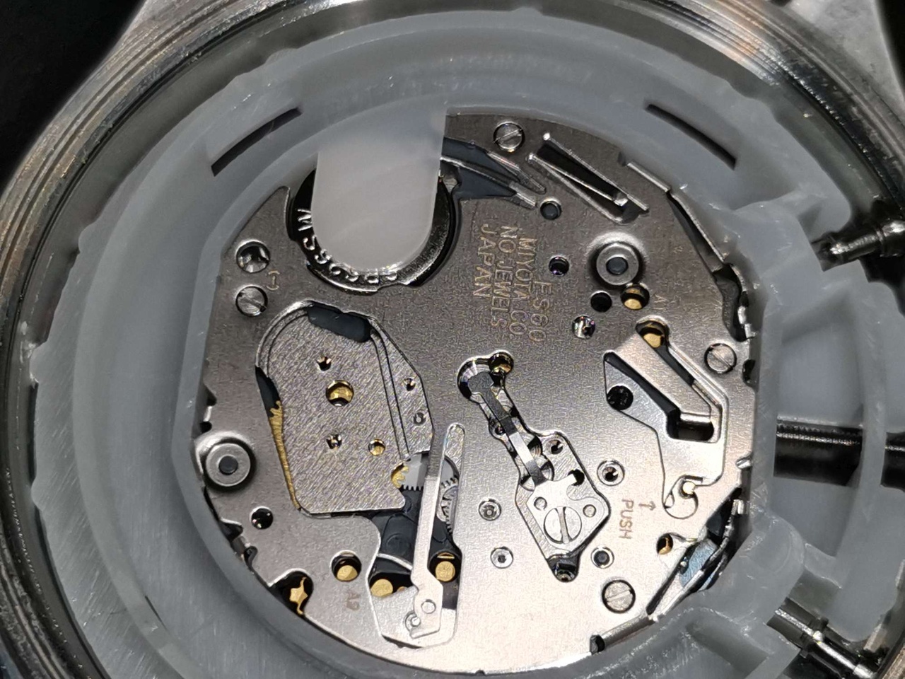

Добрый день, сам в недоумении, что может возникнуть такая сложность. Не могу извлечь батарейку из часов, мешает белая пластиковая крышка (фото). Вот этот весь пластик вокруг механизма держится на нем хорошо и не снимается. Есть идея срезать крышку сверху батарейки нагретым скальпелем. Какие еще ксть варианты? Заранее благодарю.

Zmey78 Надо поддевать вкладыш от ключа. Смелее.

Сообщение от OddyRash Посмотреть сообщение
от ключа.
А это где там?
  #4460
Старый 15.10.2025, 16:14
Аватар для OddyRash
OddyRash OddyRash вне форума
Регистрация: 03.12.2006
Адрес: Липецк
Сообщений: 5,821
Сказал(а) спасибо: 10,557
Поблагодарили 24,955 раз(а) в 5,503 сообщениях
Сообщение от Zmey78 Посмотреть сообщение
А это где там?
Это вал завода и заводная головка. Вместе ключ завода.
