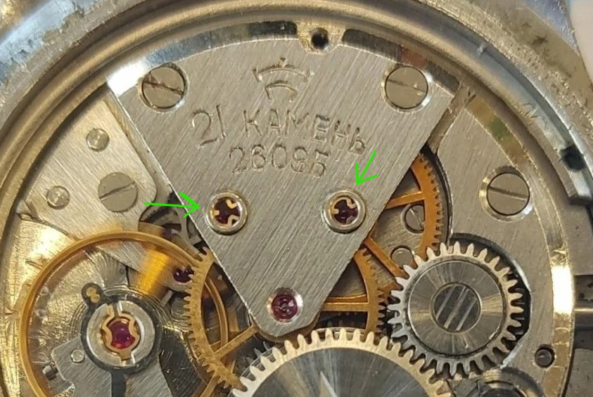

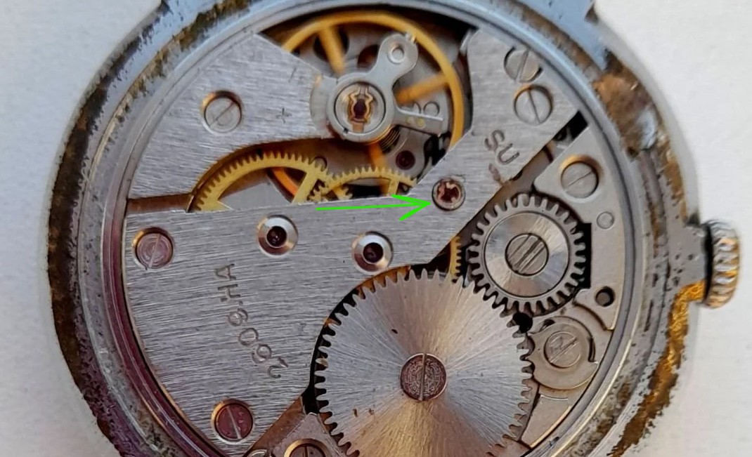

Практикуется ли снятие этих пружин при мойке старых механизмов?
Как я понимаю, они довольно хрупкие, а констукция посадки - крайне неудобная. Полагаю, что при установке использовался специнструмент, что-то вроде цанговых ручных тисков типа "клюба", с тремя тонкими усами под геометрию пружины.
Вроде для нормальной мойки и снимать положено, но риск сломать очень большой.
Как как практике поступаете?

Эти пружинки крепят накладные камни анкерного и промежуточного колес. Не снимешь - не отмоешь.
Пинцетом сжать и снять. Обязательно чем-нибудь прикройте, а то - тиннннь… и ищи потом.
У меня для таких случаев на губки пинцета нанесены поперечные риски мелкой шкуркой (буквально одним движением). Реально помогает не ползать потом по всей комнате.
А еще я заставляю себя оперировать с этими летающими тварями в обувной (белой изнури) коробке. Улететь может только вверх, а там - я с пинцетом, так что вряд ли.

Ну или Родико в помощь для придержания

Кстати, ДА! Делал так: на кончик обрезанной зубочистки - кусочек Родико, левой рукой прижимаешь эту инсталляцию к пружинке, в правой - пинцет.
Если что, Родико - эта такая липкая штука, как пластилин, только не жирная, а наоборот. Ей удобно удалять соринки или излишки масла.
их снимать обязательно.
а так чтобы не сломать и не деформировать - ставлю зубочистку тонкую, около одного кончика, чтобы не дать вращаться этой пружинке, как стопор, затем аккуратно поддеваю второй и вывожу его чуть из проточки, ровно столько чтобы можно было ухватить пинцетом "в плоскости", и уже спокойно вынимаю.
