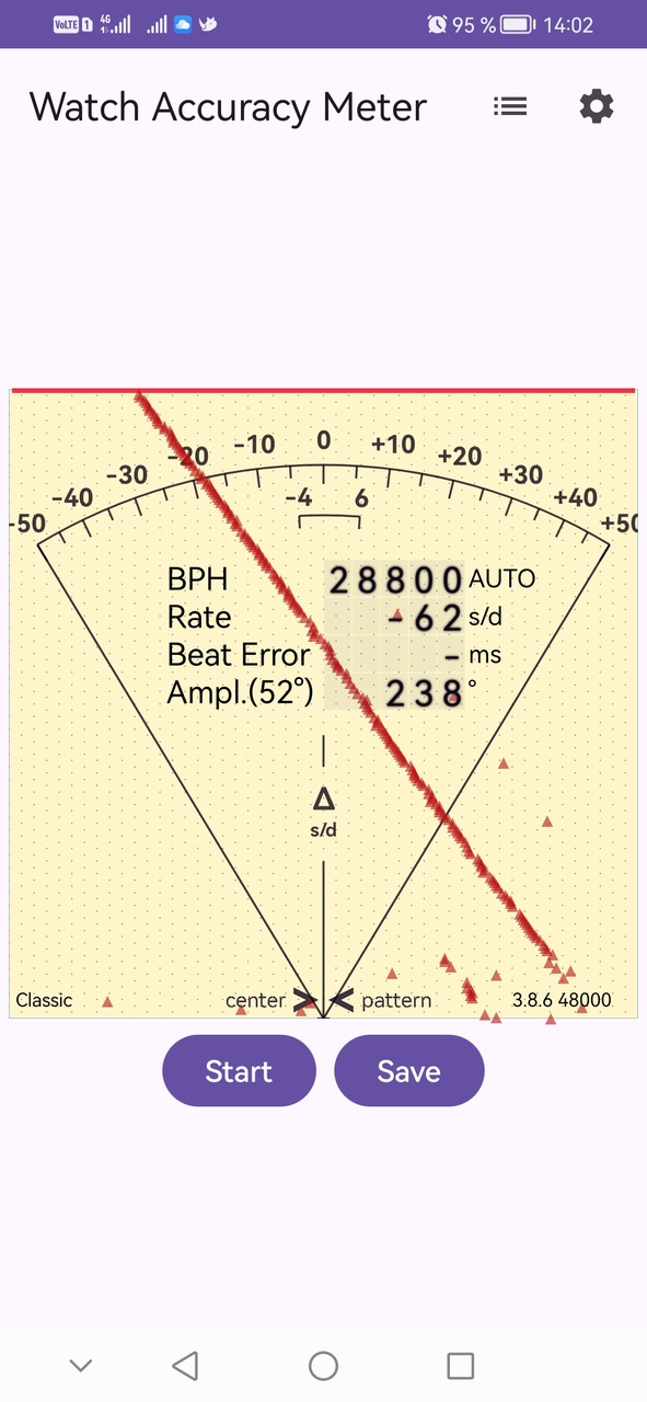

Добрый вечер форумчане . Прошу помощи, совета , разьеснения .... На 434 странице выложил фото своих часов орис где приложил к ним точность хода , скриншоты программки , Сама по себе точность часов меня устраивала не устраивала выкачка и амплитуда . Часам чуть больше 50ти лет и отдал на репассаж . три неделичасы пробыли у мастера сегодня забрал заплатив достаточно хорошие деньги . сейчас программка показывает выкачка 0.3 , амплитуда в пределах 260-290 но точность хода -53,-62 минуты . Прошу помощи , совета .

На то он и мастер. Опыт, как никак. Я, вот, в первый раз в жизни в старую славу залез и хуже -15с в сутки настроить не смог, как ни крутился.
А если серьезно - у вас -60 секунд в сутки на руке ход? Или на мобилке на полном заводе цифером вверх? Если вы по мобилке ориентируетесь, то какой ход на руке?

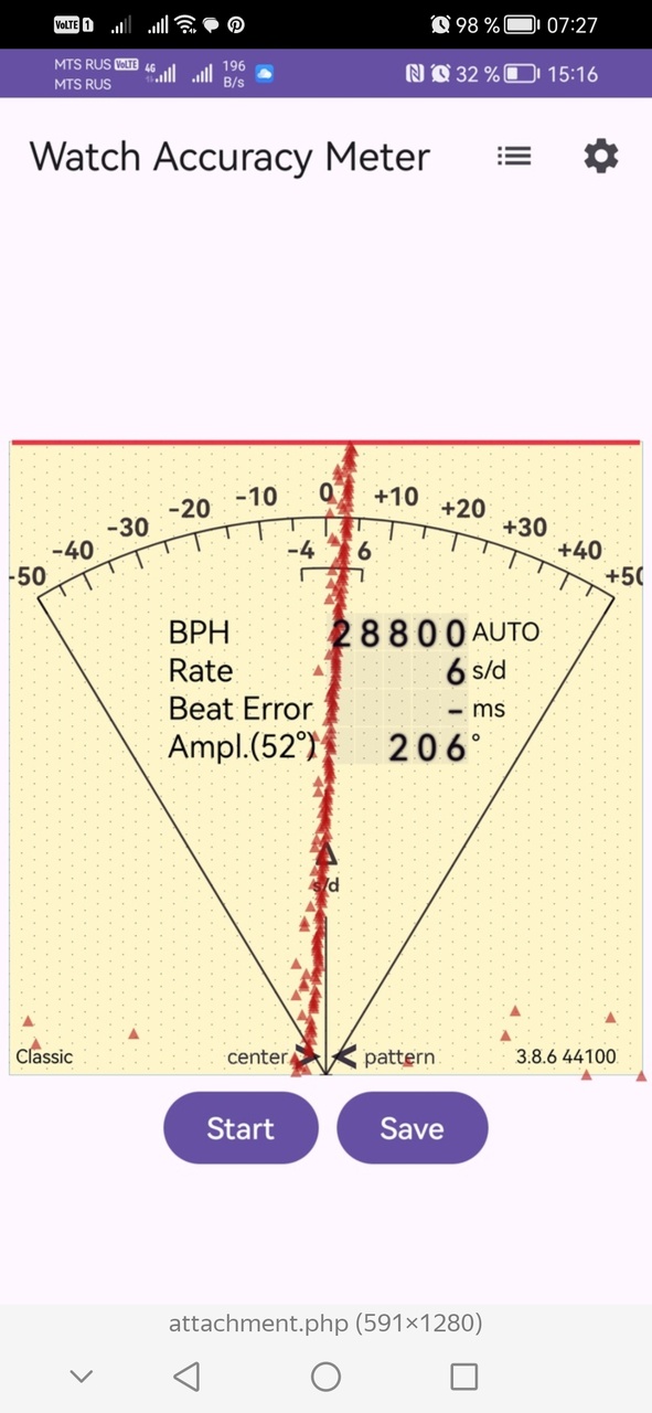

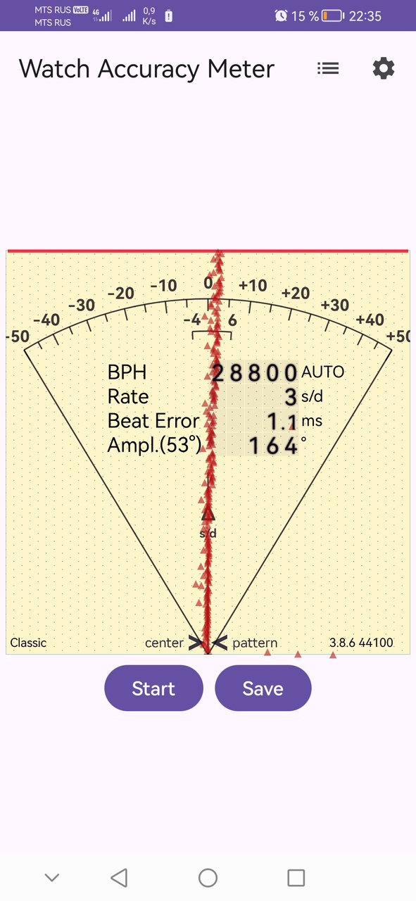

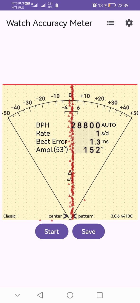

Забрал часы в пятницу 27го числа как забрал так и не снимаю соответственно они на полном заводе так как автоматические . Заводной головкой пробовал подзавести не прокручивается . Отстают соответственно на руке . Замер делаю цифером в верх . Прилагаю первые три скрина это замеры до репассажа , вторые три после . Я вот еще думаю.. А может такое случится от избытка масла ?

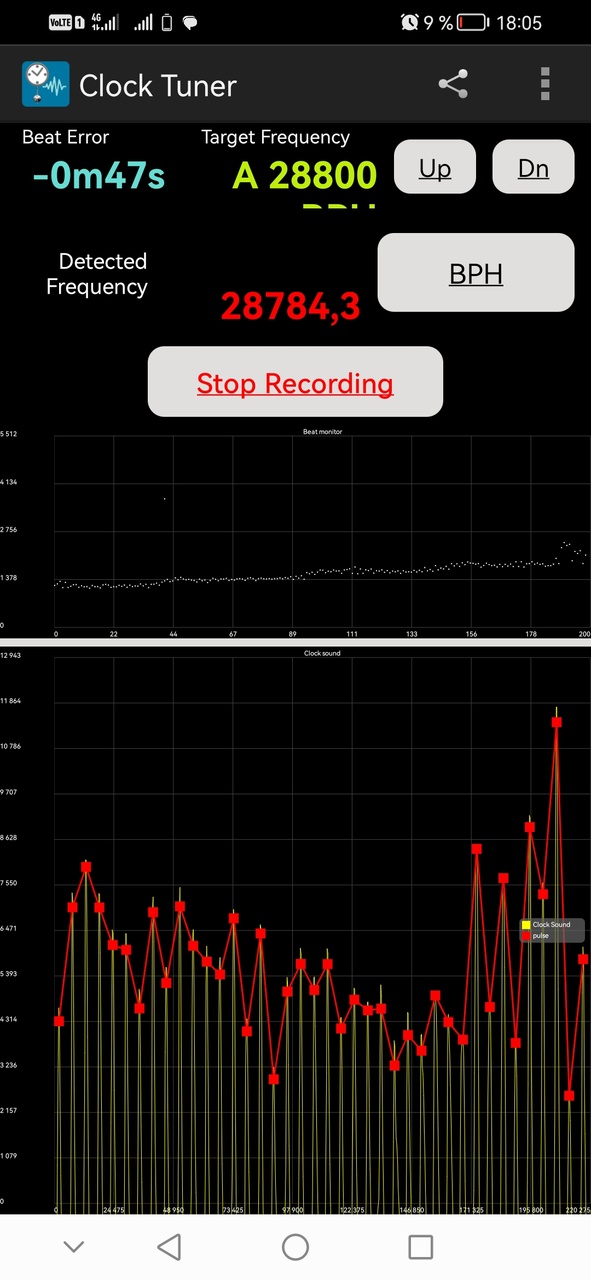

Скачал сейчас еще програмку она по всей видимости информативней той другой но к сожалению нечего непонимаю

Вскрывали ваши часы, капнули туда бензина, ляпнули конскую дозу швейного масла, закрыли, взяли деньги и выдали. Вот и ходят они хренова.
Либо калибр уже измотан до такого состояния, что не может стабильно работать и выдает убогую амплитуду и не стабильные параметры хода.
Все эти программы на телефончик от лукавого, мастер должен был Вам выдать либо чек с параметрами хода, либо прислать в личные сообщения фотографию с показания на современном ппч. Все что я написал это гадания на картах, без четких фотографий механизма бесполезно даже что-то угадывать, а по-хорошему надо видеть механизм в живую.

Это нормально. Все зазоры были забиты остатками масла и продуктами износа. Все это отмылось и повылезали люфты. Как в акпп прошлого века масло сменить первый раз в жизни. Можно из сервиса не выехать))

Вот, у меня так на второй славе получилось. Барабан не люфтил - я задубевшее масло и выработку почистил - стал люфтить.
Но 60 сек в сутки как-то дико совсем.
