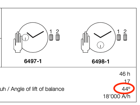

Подскажите , вот приборы ППЧ-6 и ППЧ-7 не мерили амплитуду, для её замеры был отдельный прибор, аналоговый, со стрелкой. Частота полуколебаний и угол подъема баланса здавались в ручную, крутилками на корпусе.
А из какой справочной документации мастреа в СССР брали угол подъема?
Мне таких советских справочников не встречалось.
Например, Восток 2209, в интернете встречаются разные данные, и 42° и 46° и 49°.
Сегодня уже визуально можно замерить амплитуду высокоскоростной съемкой в телефоне и на таймграфере подобрать значение угла.
А откуда брали эти данные советские мастера?

Сообщение от Capella Посмотреть сообщение
вроде как это при проектировании закладывается. то есть в справочнике на механизм эти параметры указываются. например, в иностранных так:
