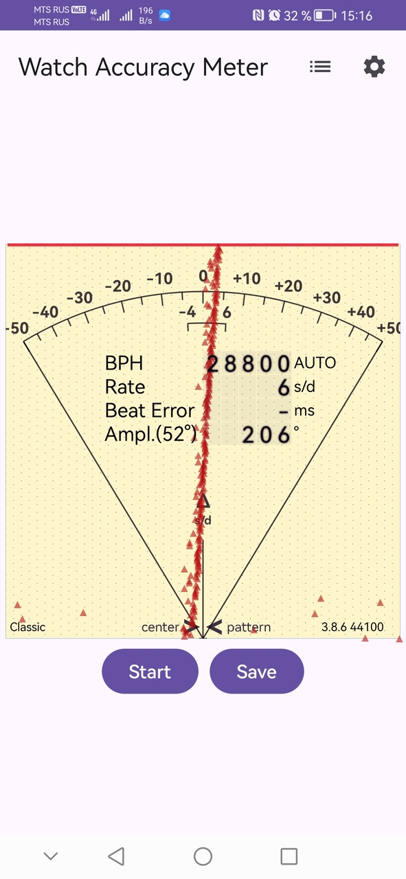

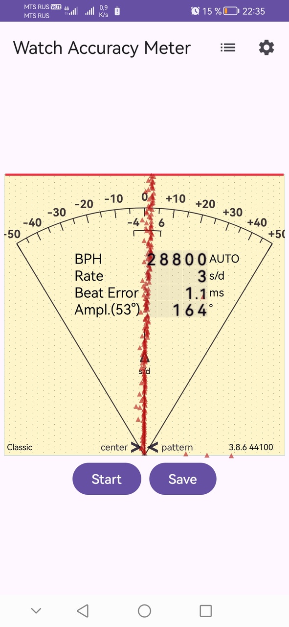

Скачал програмку не знаю насколько ей можно верить если можно то подскажите что все это значит. Часы Oris ETA 2878

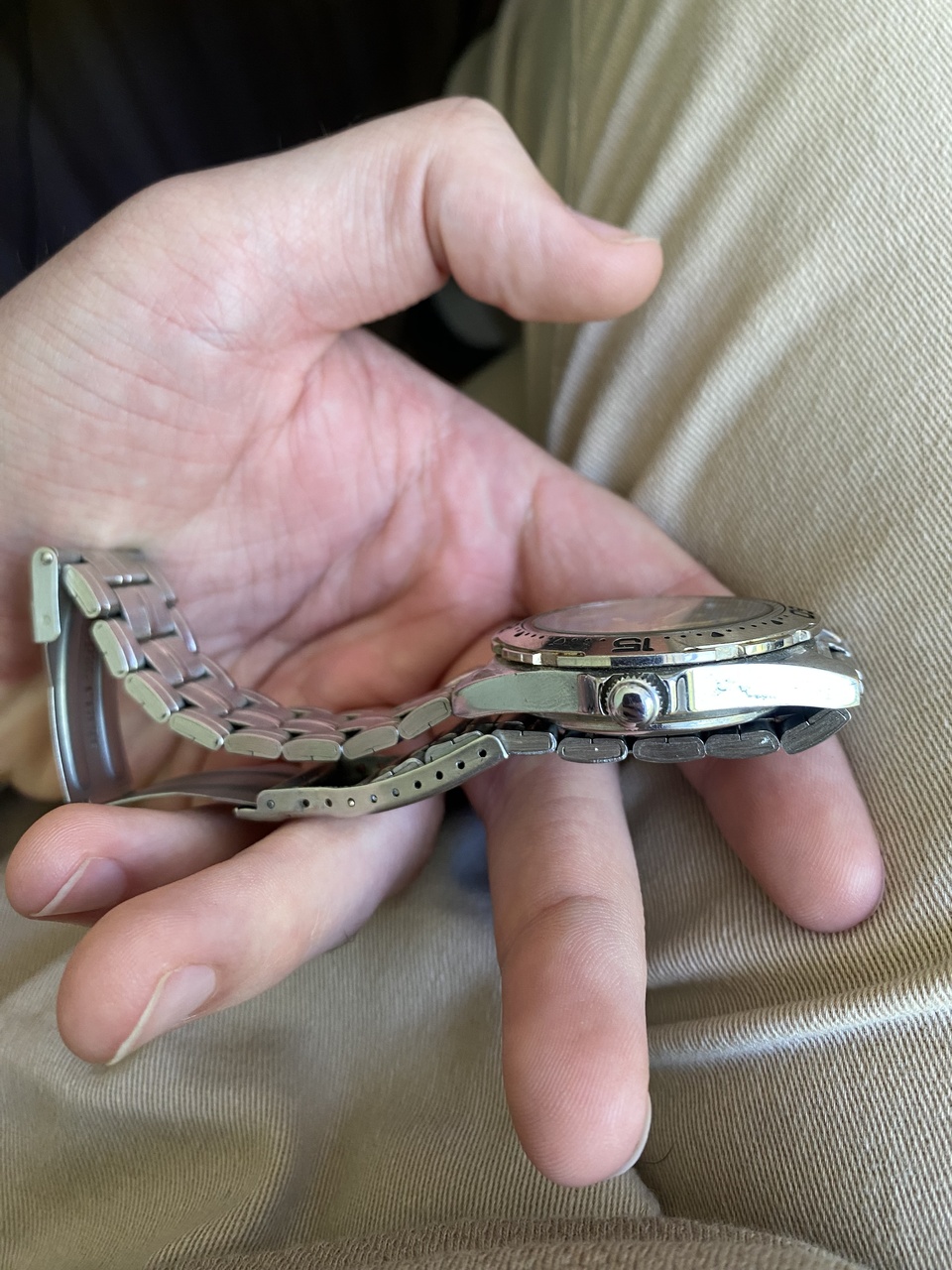

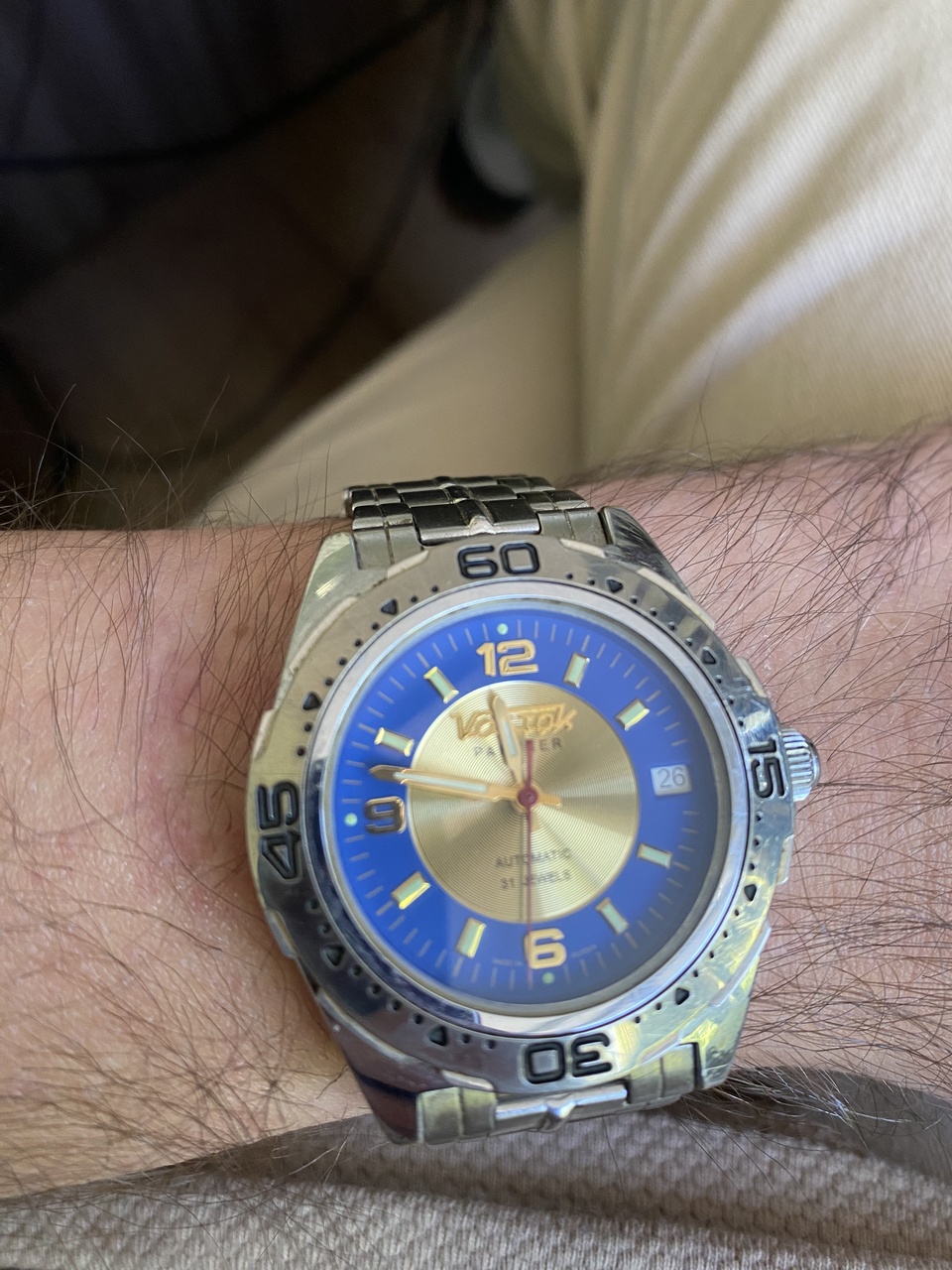

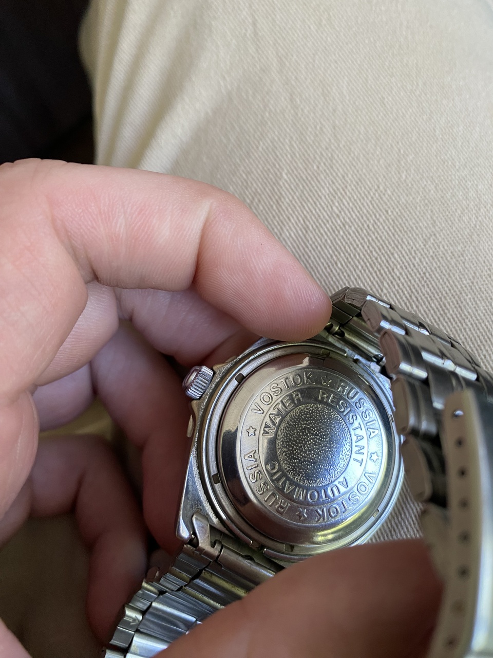

Здравствуйте, не знаю куда написать, но попробую написать сюда, от отца мне достались вот такие часы, я пытался хоть какую нибудь информацию найти про эти часы, но все печально, информации про них 0. Пишу сюда с просьбой помочь разобраться что это за часы такие, так как мне интересно узнать какого они года, и просто для себя узнать их цену.
Часы называются Vostok partner automatic 31 jewels

Сообщение от Raskol Посмотреть сообщение
Частота - 28800, ход - +6сек/день мгновенное значение, а судя по графику - где-то +4сек/день. амплитуда - 206, угол подъема - 52. Если этому можно верить.
А, ну да, если показания снимались при полном заводе, то пора на репассаж.

Да показания на полном заводе снимались.
Скажите а по амплитуде понятно что нужен репассаж часам? В моем понимании 4 сек это хороший ход. Нет ну если надо так надо))) Спросил, получил ответ. Спасибо
Beat Error стоит прочерк

Сообщение от kop0102 Посмотреть сообщение
интересно узнать какого они года, и просто для себя узнать их цену. Часы называются Vostok partner automatic 31 jewels
Начало 80-х. 18 камней - баланс 5 камней + анкерная вилка 4 камня + ангренаж 8 камней + 14 камней подзавод = 31 Всё верно. ))
Я думаю, что это примерно 2010 год. Часы носились, но не все это время, года три.
По цене сказать сложно, максимум около 2000 р, если поискать покупателя хорошенько. За 500 р уйдут легко, если внутри механизм целый.
А может быть и более современные.
Beat Error стоит прочерк ������
Ход хороший, но амплитуда низкая и график нечистый, что говорит о загрязнении.
Beat Error или выкачка/ошибка хода - прочерк, скорее всего, не определилась (это плохо, т.к. вообще вне диапазона) или равна нулю (хорошо, но непонятно почему не 0. Не знаю, как эта прога работает, но, похоже, что из-за разбросов тика и така на графике Beat Error и не определился).
Отнесите мастеру, пусть проверит на таймграфере. Все эти телефонные проги - ну так себе диагносты.
Кстати, в каком положении измеряли?

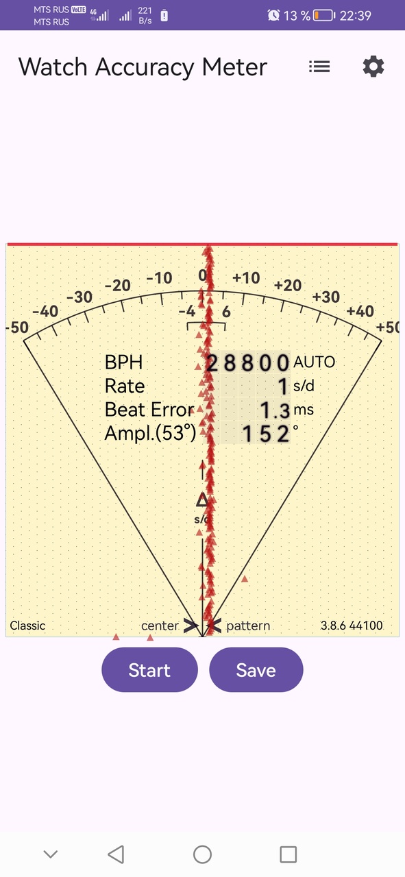

Циферблатом в верх
------- ДОБАВЛЕНО ЧЕРЕЗ 15 МИН --------
Заводная головка в низ замер
Угол в проге поставил 53градуса так как прочёл на одном из сайтов что ета 2878 53градуса
------- ДОБАВЛЕНО ЧЕРЕЗ 14 МИН --------
Часам 50лет точно есть а то и больше и несмотря на их хороший ход все же по остальным показаниям все же по всей видимости они требуют обслуживания по всей видимости. Я так думаю по показателям не так уж и долго им осталось идти с хорошим ходом

Характеристики ETA 2878: https://calibercorner.com/eta-caliber-2878/
Так что 52 градуса было верно выставлено.
Хороший ход может сохраняться и после высыхания смазки, только мех начнет самоуничтожаться. На Форуме выкладывались фото механизмов, которые будучи без смазки, сожрали сами себя.
Синтетика высыхает, а механизм продолжает молотить. Поэтому опытные мастера используют минеральные масла. По мере деградации минералки, механизм начинает хандрить, а потом и вовсе останавливается.
