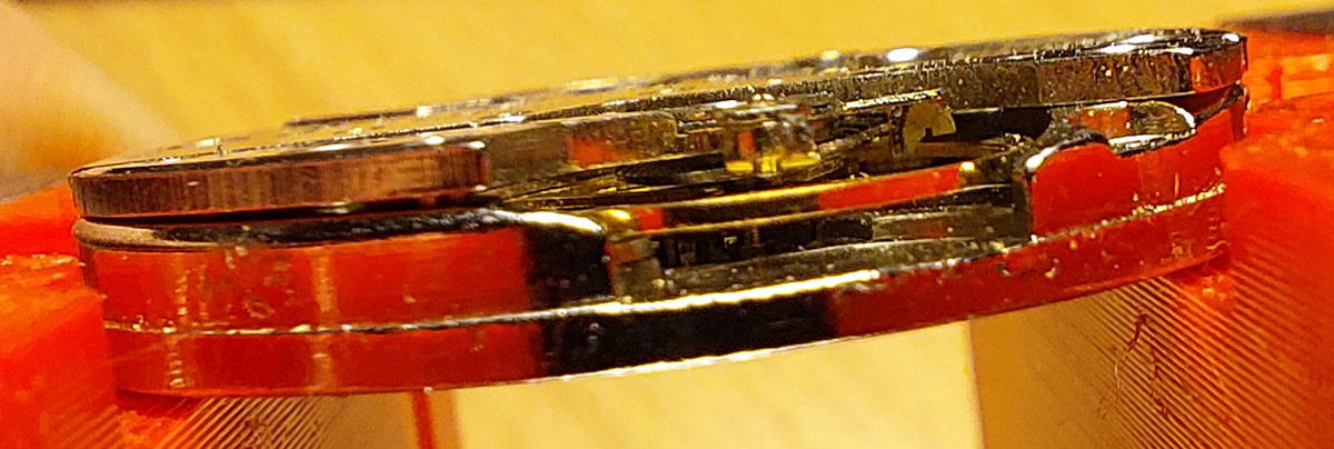

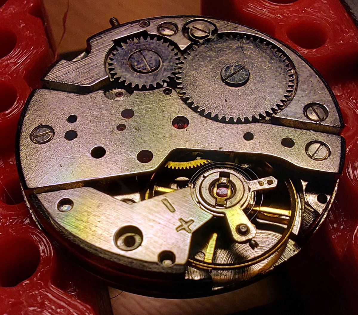

Я разобрал механизм автоподзавода; механизм даты, ремонтуар, снял снял мост баланса с балансом и мост анкерной вилки и извлек вилку. Потом решил что недурно бы это все собрать чтобы потренироваться. Все собралось за исключением баланса - никак не могу нахлобучить его на штифты. Т.е. в том состоянии что на фото он вполне себе тикает, однако между мостом и платиной есть зазор и баланс конечно болтается. Никак не удается опустить мост баланса и прижать его к платине - он всегда под неким углом.
Я посмотрел 3 видео где разбирается именно установка баланса: там мост падает на штифты, и при попадании цапфы оси баланса в подшипник, мост и баланс становятся параллельно платине. У меня мост всегда под углом.
Вопрос: может ли быть так что это косяк производства - разные межцентровые расстояния в штифтах (снимался мост баланса тоже достаточно туго, с отверткой) ? Кто-нибудь сталкивался ? Какие варианты решить проблему и как китайцы его собрали ?
Хорошо бы конечно извлечь спираль из колонки и попробовать воткнуть мост без баланса и спирали. Если не воткнется и так, то разбивать одно отверстие абразивом. Однако хотелось бы малой кровью обойтись т.к. новичок.

Не надо ничего разбивать абразивом, баланс одной из цапф не попал в сквозной камень. Переверните часы и посмотрите в лупу на верхнюю цапфу, скоре всего она упирается в корпус инкаблока, а надо попасть ею в центральное отверстие.

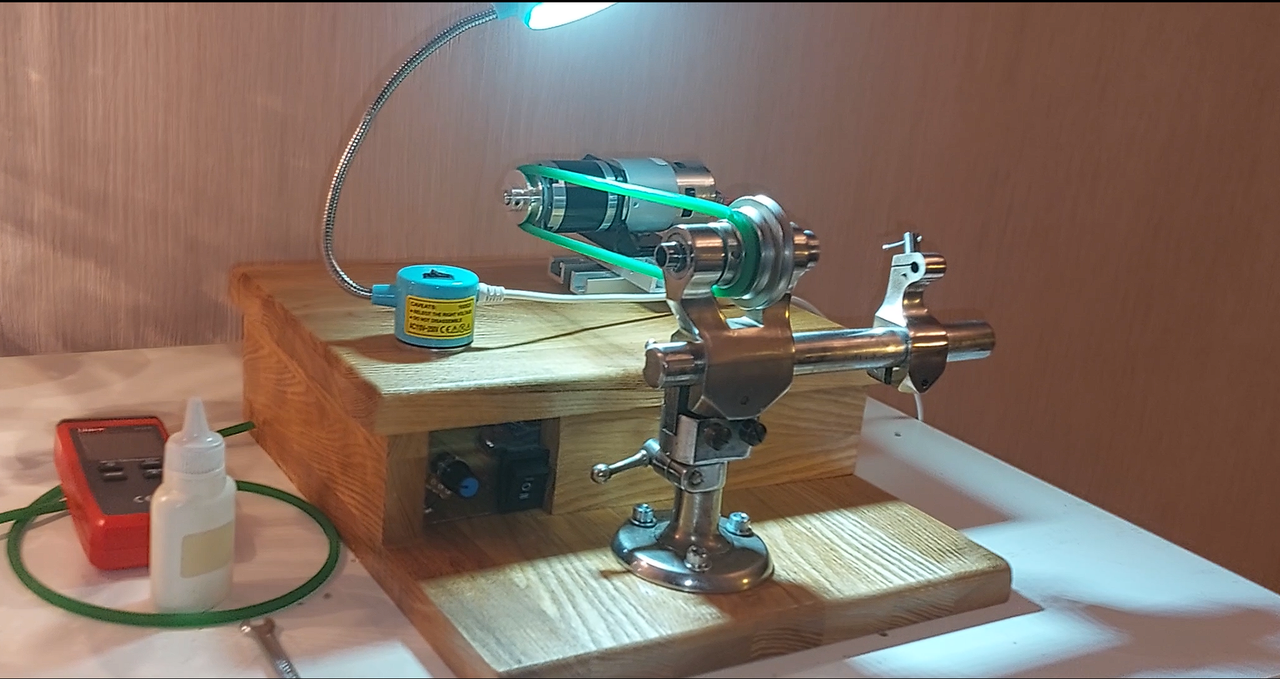

Столешница для АТМ-3 готова.
Осталось устранить некоторые шероховатости.
Но основная работа позади.
Небольшое видео о создании столешницы.
https://youtu.be/AgfbZbBKTu4

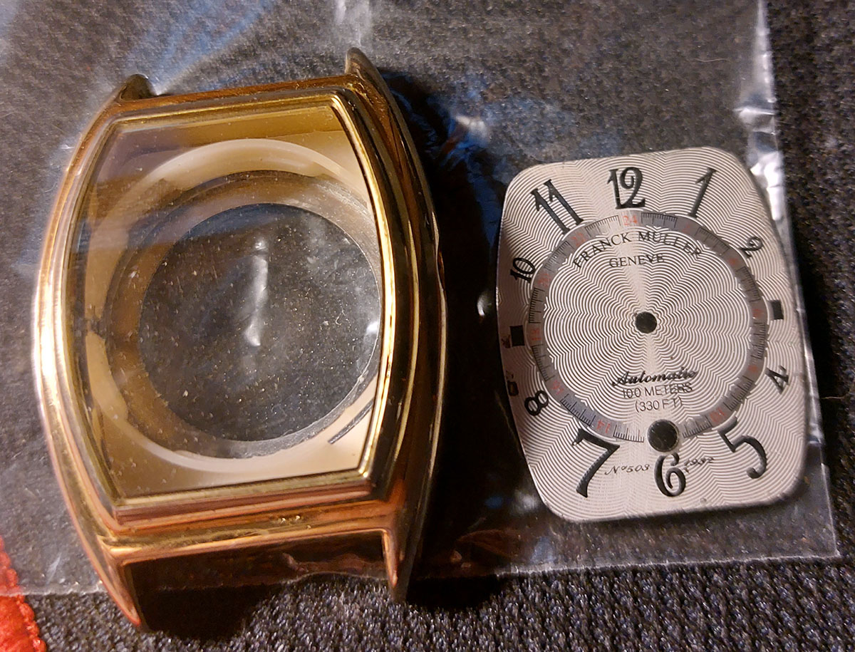

Здравствуйте! Подскажите пожалуйста, женские Chopard Your Hour 127405, как получить доступ к механизму для замены элемента питания? Четыре винта выкрутил, но там не крышка, а часть корпуса, в которой механизм, достать который мешает шкив перевода стрелок. То есть с одной стороны задняя часть корпуса, а с другой циферблат. Доступа к привычной "кнопке", для извлечения шкива нет. Заранее благодарен!
