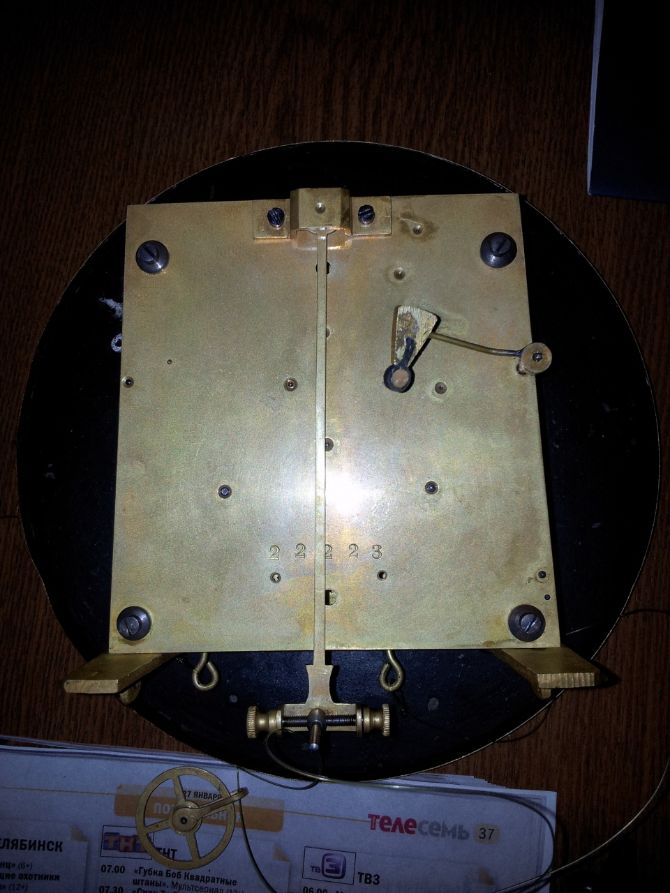

Всем доброго времени суток! Подскажите, чем можно отполировать платины на механизме? Вообще, какова процедура? Что-то по форуму и в книгах не нашёл информации. Хотелось бы навести "красоту". Часы жильные. Заранее благодарен.
