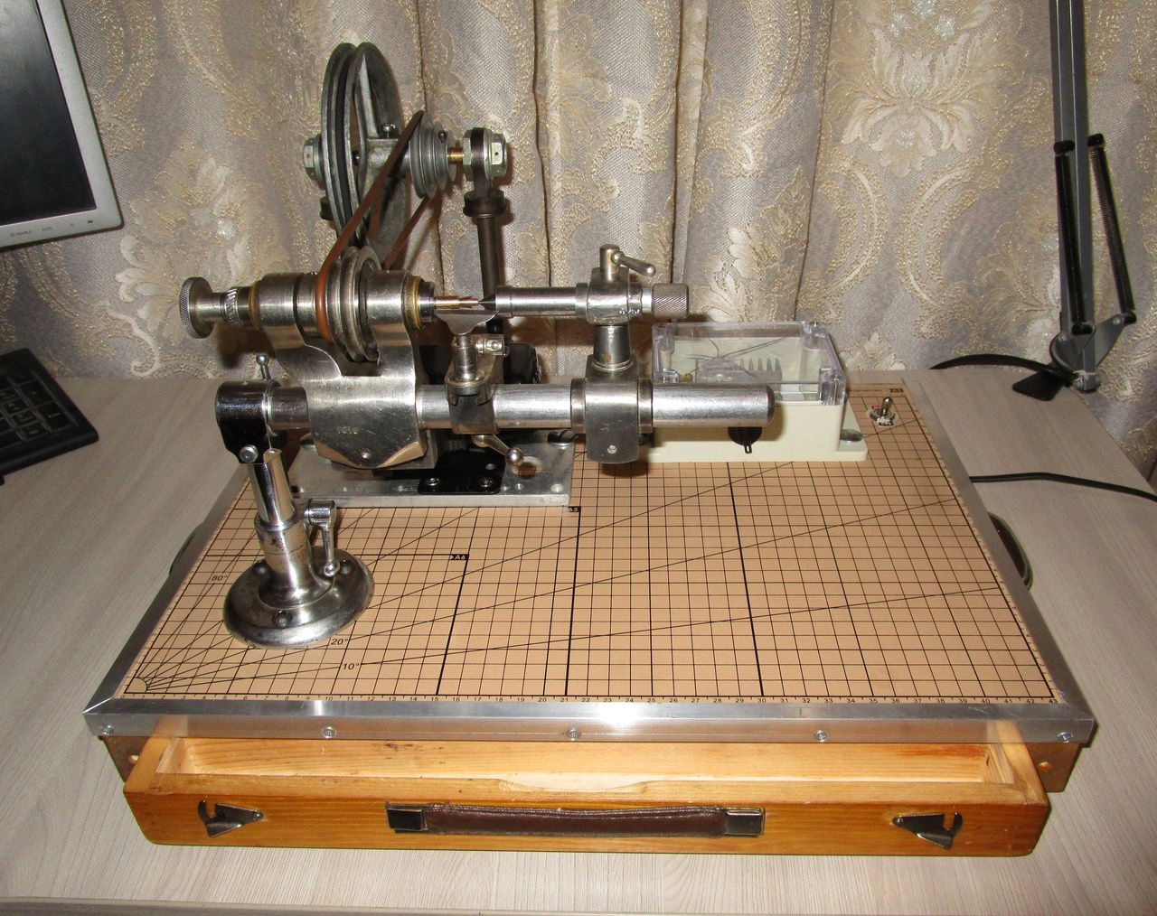

А если серьезно, то советую присмотреться к такому девайсу, ну или конкретно к моторчику. Там и реверс есть, и 7 скоростей. Я себе второй взял как раз для этих целей, один по прямому назначению использовать, другой приспособить под станки.
Собираю второй столик подобно этому.

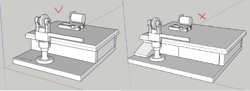

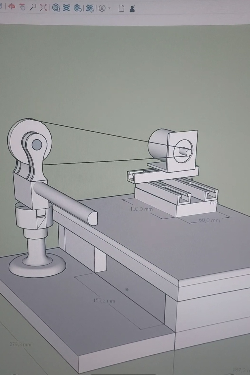

Сейчас делаю проект столешницы вроде вашей.
Думаю, прикрутить 775 моторчик с редуктором в качестве привода и управлять им через шим. Вывести органы управления спереди столешницы.

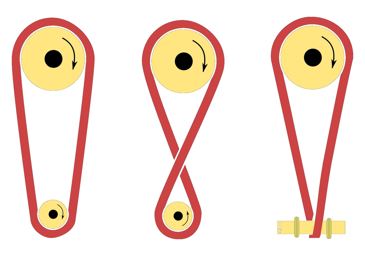

Вам самый простой способ реверса показали постом выше. Просто восмеркой ремень перекручиваете и все.

Метод перекрутки ремня восьмеркой я замети,
но способ мне не понравился, так как возникает точка
трения ремень об ремень.
Идея формы столешницы продиктована
1. высотой установленного станка
2 малой высотой установки двигателя 775 по отношению к высоте устоновленного станка
Поднимать 775 двигатель на маленькой платформе под ним посчитал нецелесообразным. Делал 3D модель с высокой платформой... некрасиво, нерационально: столешнмца занимает много места, которого итак не хватает
В моей же столешнеце слева будет отсек электрики, справа ящик
для мелочей. Спереди органы управления.
А вот насколько она получится эргономичной для работы...время покажет.
Обязательно сниму видео.

У меня аналогичный по габаритам станок установлен на столешницу 20/40 см. Под столешницей справа ящик для мелочей, слева движок.
