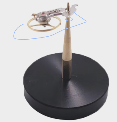

Сообщение от Mankus Посмотреть сообщение
Похоже на накалыватель поста баланса с подставкой для баланса. Где такое купить?
да зачем вам такое разница в 5 раз по стоимости.
если попадется такая спираль слабая, вырезаете из тонкого пластика насадку, и в ней отверстие. насаживаете на обычный держатель и вопрос закрыт.
китайцы конечно из любого вопроса могут сделать товар )) но тут как мне видится, не нужно усложнять.

Есть еще проще вариант: кусочек старого родико, который уже выкидывать надо, и в него зубочистку. Даже покупать ничего не надо.

Сообщение от Ed111 Посмотреть сообщение
Это уже другая крайность
