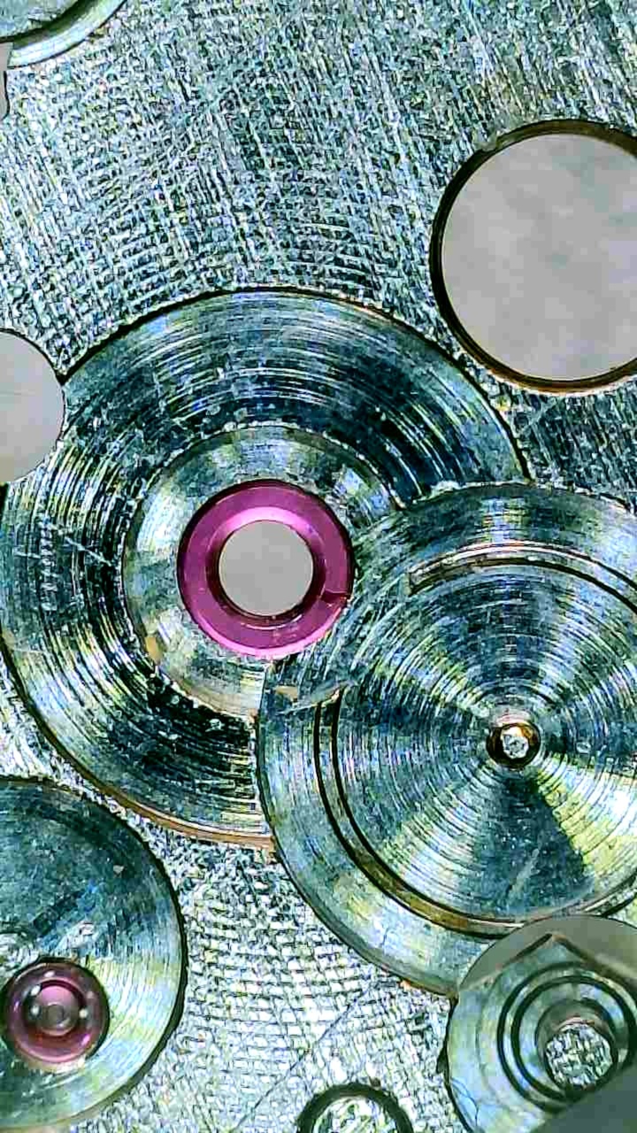

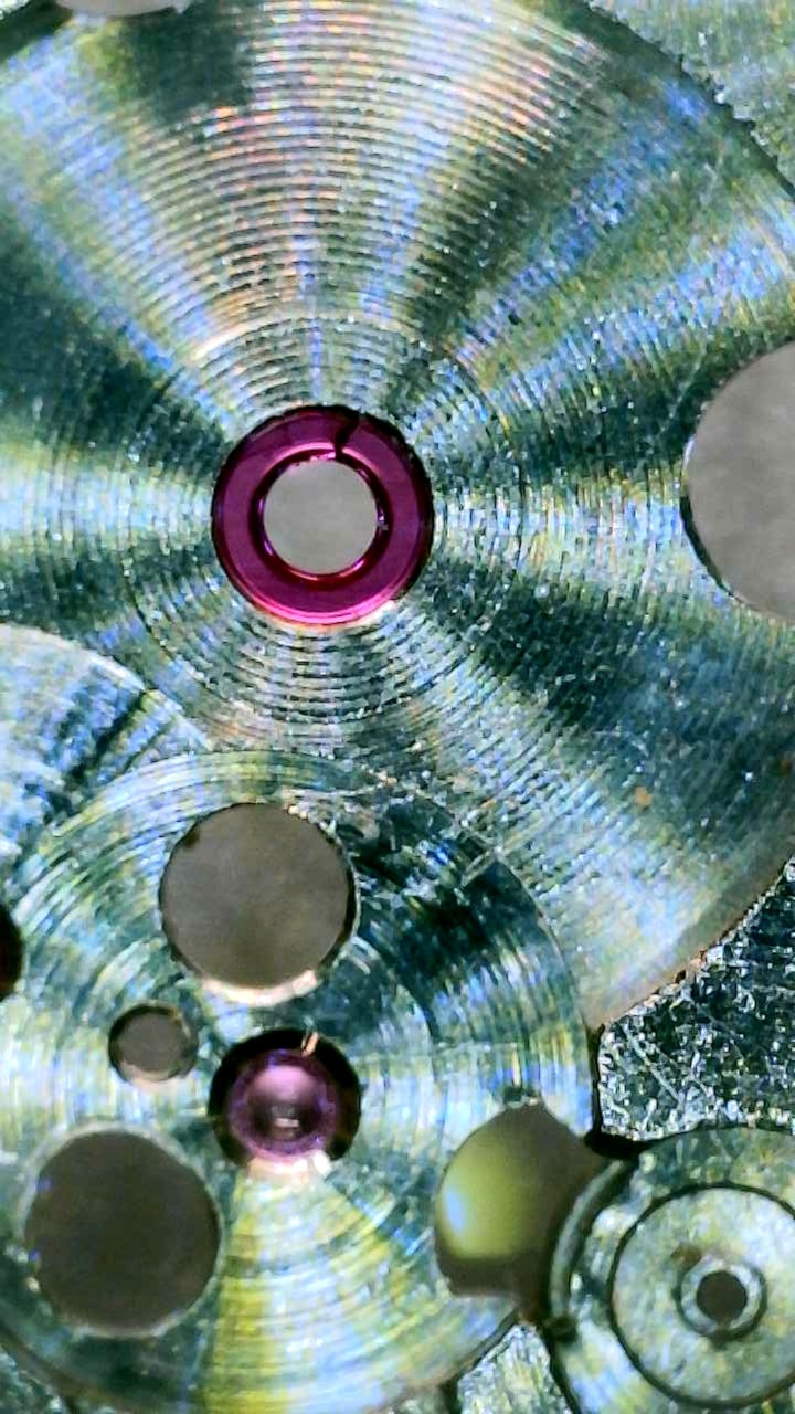

Вот так ли выглядит треснувший камень? Минутное колесо, 2609Б. Что будет, если так и собрать? Потанса и пуансонов нет, поэтому перепресовать скорей всего не смогу. Посмотрю, может патину донор возьму

Сообщение от Takor92 Посмотреть сообщение
Центральное к-со. Минутная стрелка надевается на минутный триб. (минутник)

Сообщение от OddyRash Посмотреть сообщение
да, стараюсь пользоваться правильной терминологией, спасибо! Так вот, камню центрального колеса уже все? это не грязь, зубочисткой (pegwood) не удаляется. мыл в ультразвуке в Калоше только крупные детали, включая платину, но не думаю, что от нее. И зубной щеткой прошелся, потому что налет не отмылся
Ещё не вечер!
Пока нет выкрошки, надежда жива. Пустите часы на прогон.
