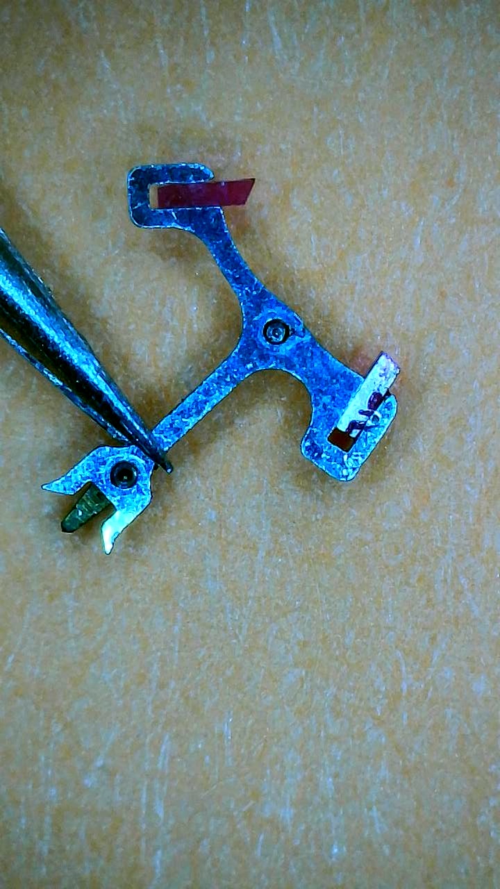

Подскажите пожалуйста, палеты анкерной вилки должны плотно заходить в вилку, или может быть зазор? у меня на анкерной вилке палеты не до конца вставлены, но вроде держатся. Механизм 2602, наблюдается низкая амплитуда. Может, когда мыл, лак растворился, и они сдвинулись.
Там еще баланс после установки мог не крутится в одну сторону. как будто импульсный камень оказывался с другой стороны.
P.S. не ругайте сильно, мой первый собранный механизм
  #4206
Старый 21.09.2024, 11:52
Takor92 Takor92 вне форума
Регистрация: 22.09.2023
Адрес: США
Сообщений: 42
Сказал(а) спасибо: 29
Поблагодарили 7 раз(а) в 7 сообщениях
Вот такая вот вилка. Палеты в плоскости, но не до конца. Дефект ли?

Палеты не должны быть до конца задвинуты. Зазор дает возможность подвижки палеты для регулировки глубины зацепления.

Сообщение от Takor92 Посмотреть сообщение
С обратной стороны вилки должен быть шеллак,фиксирующий камни. Если его нет, камни будут сдвигаться с установленных положений или вообще выскакивать.
Там, где камни в плоскости вилки, шеллака быть не должно.
