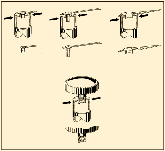

...стягивать футор или делать его заново.
Согласен, но. Я любитель, и у меня нет ни станка, ни инструмента для стягивания. Поэтому для меня (и только для меня) Локтайт видится выходом из ситуации.
думаю, не поможет.
ведь вот вам нужно если розетку поставить, но у вас нет отвертки, вы же не будете ее к стене клеить?
или ..?

Anth, спасибо за схему, сохраняю. Собственно, использовать Локтайт не я придумал - его используют (насколько знаю) для фиксации заводных валов в головке наручных часов.

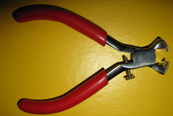

Здесь на форуме, кажется в разделе "практических инструментов" увидел и изготовил вот такую полезную приспособу для этих целей. Фото с форума.

Сообщение от VadimGul Посмотреть сообщение
Обычную клюбку цанговую купить, хоротек или берджеон. Для крупногабарита возможно и китайская подойдет. И медленно стягивайте футор, проверяя как садится стрелка . Если футору конец, то изготавливать новый или менять стрелку.
Герметик резьбовой обязательно для заводных головок перед посадкой на вал, для винтов на браслете и задней крышки часов. Очень редко на винты наносят, которые сектор апз держат или его мост(как в карте для ракеты, например). Но кто Вам запрещает попробовать для стрелок, только надо искать не резьбовой герметик, 601 локтайт, наверное. И конечно вопрос, а как их снять потом без страданий. Только вот набор клюбок наверное по цене одинаково выйдут)
