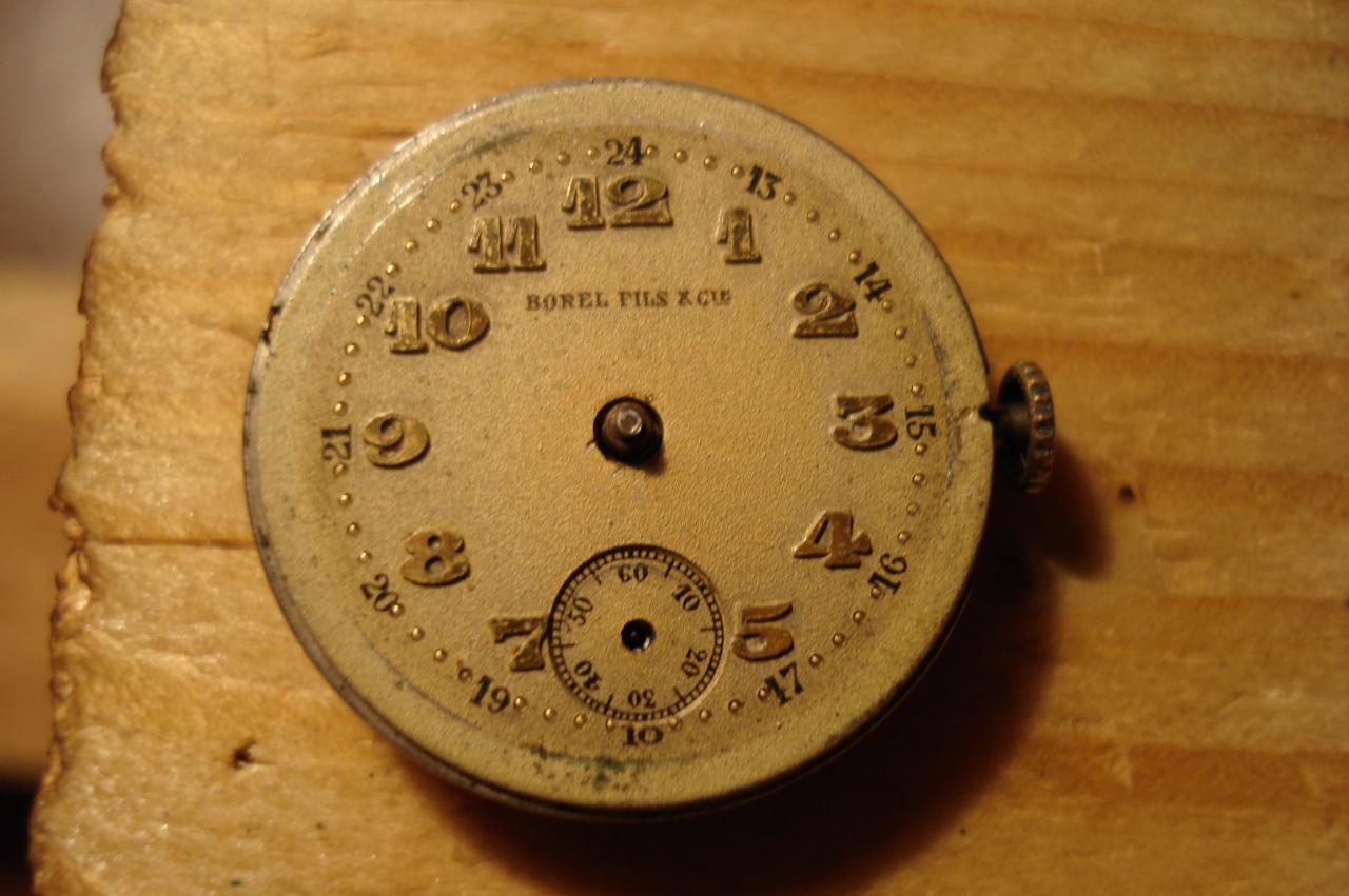

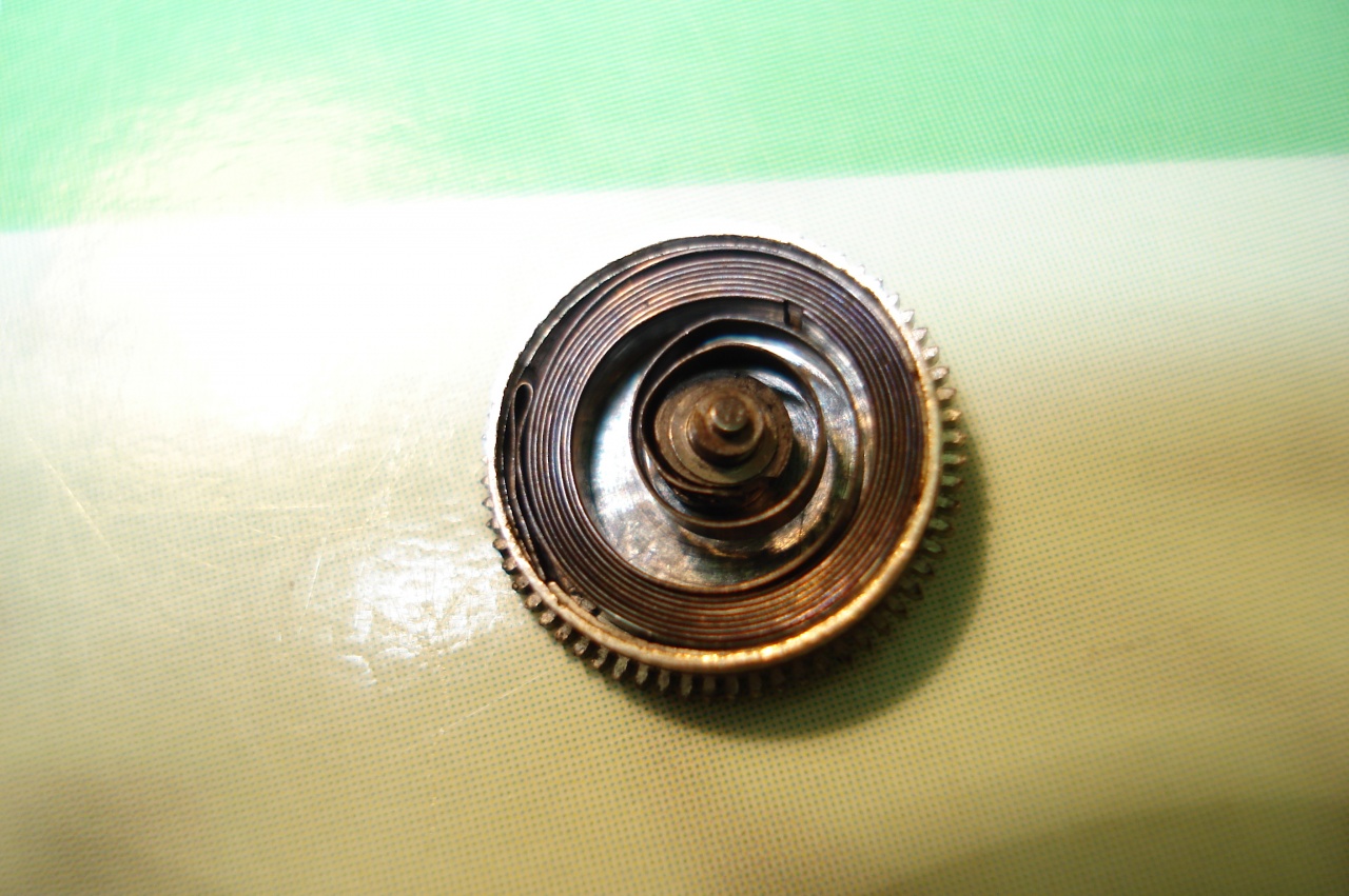

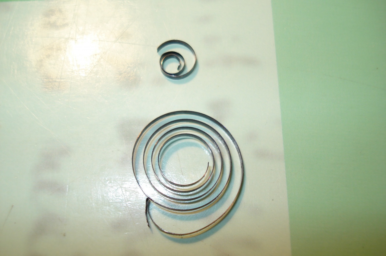

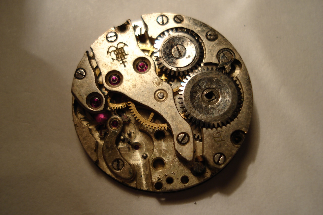

Всем доброе время суток. Имеются старенькие женские часы Borel, лопнула пружина. Возможности ремонта известны, вопрос по поводу замены: если заменять на неоригинальную, какая пружина могла бы подойти из советских калибров (если могла бы)? Сложности и "подводные" камни подбора неоригинальной пружины также известны, понятно также, что по фото такие дела не делаются, и просто нужно пробовать подбирать, - и все же, может быть, кто-то представляет эту пружину и мог бы соотнести ее с какой-нибудь пружиной из известного советского, скажем, механизма?

Вопрос пружины решил. А вот еще один вопрос - переводной рычаг в ремонтуаре данных часов подвергся сильной коррозии - визуально выглядит как ржавчина. В чем можно было бы отмочить эту деталь, для наиболее оптимального результата?

Сообщение от retroberg Посмотреть сообщение
В радиомагазинах продается ортофосфорная кислота (как флюс для пайки), в ней отмочить, потом зачистить.
