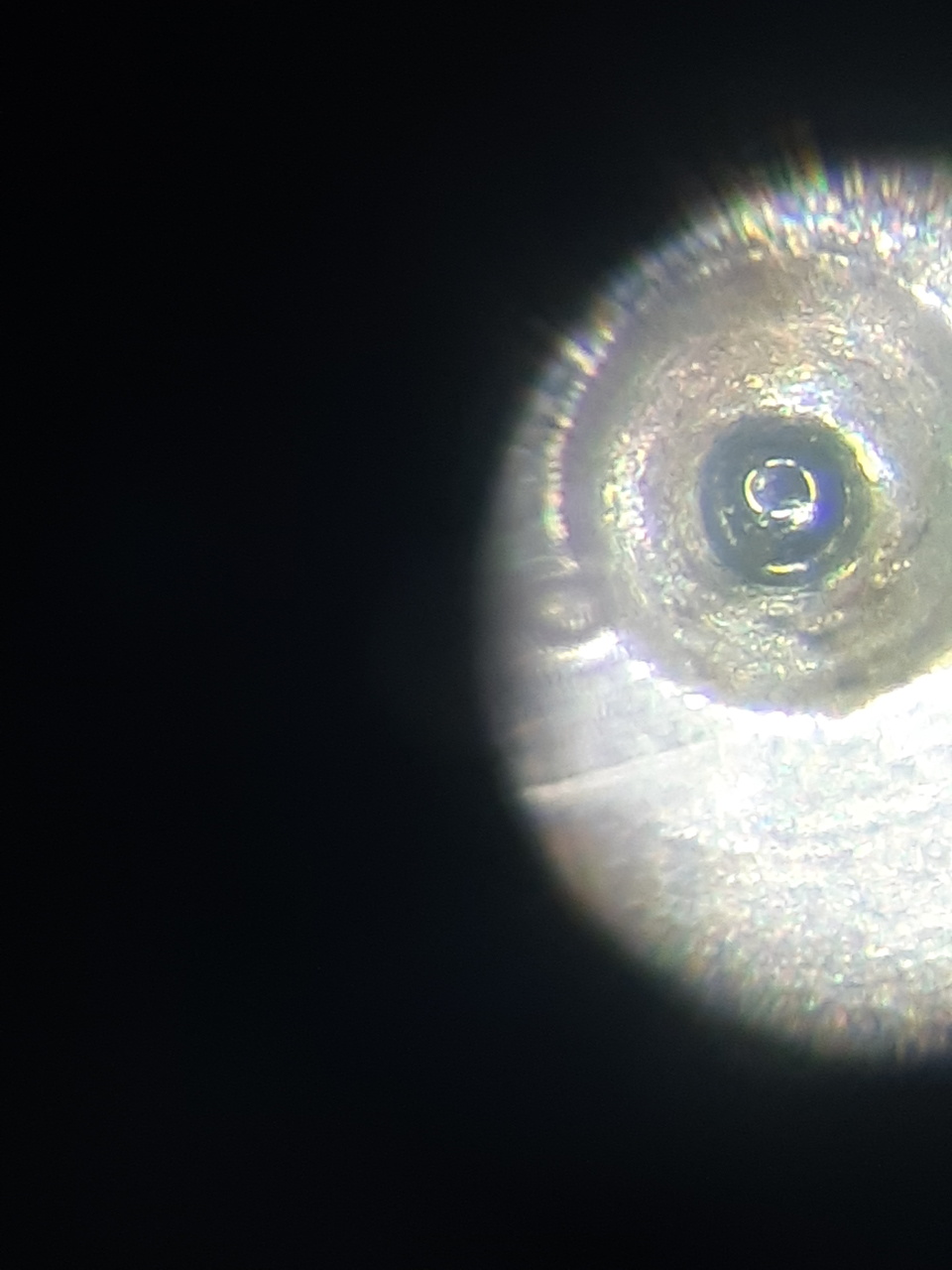

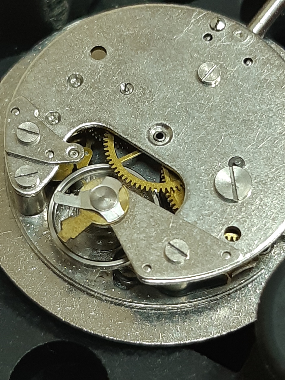

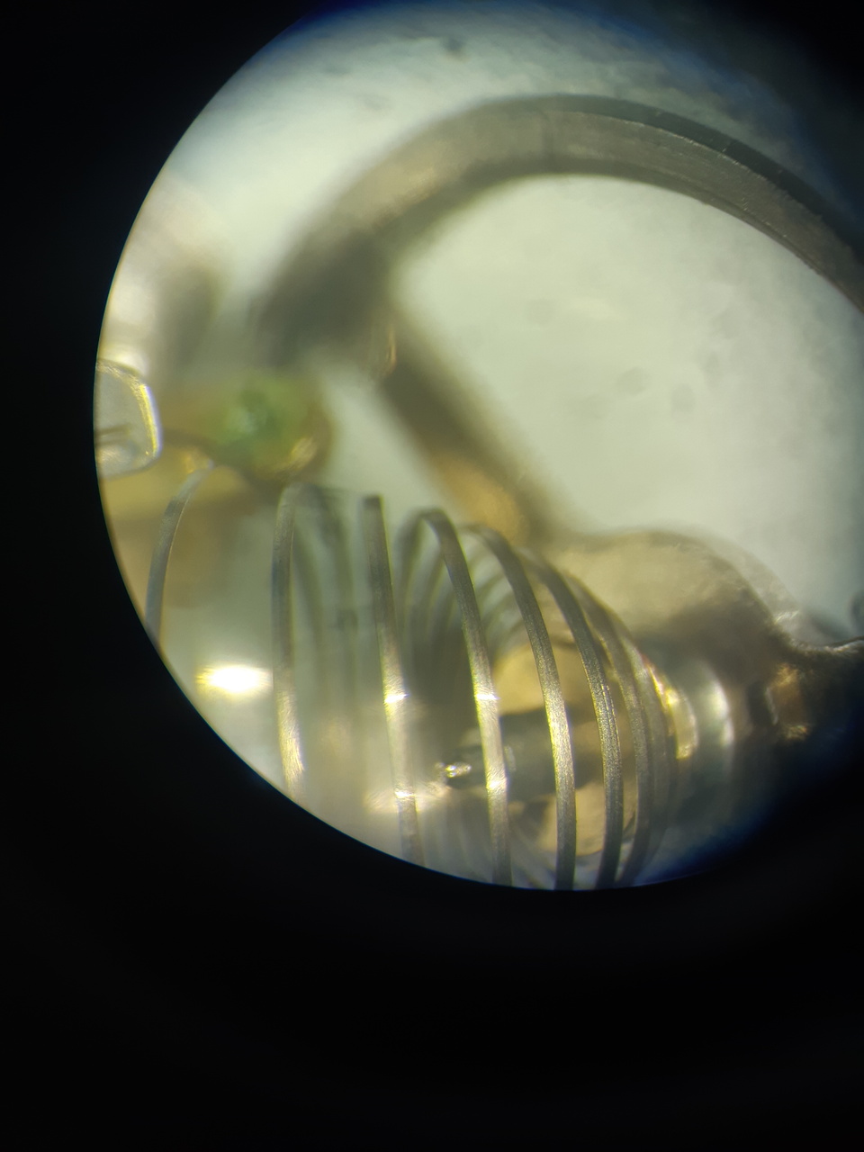

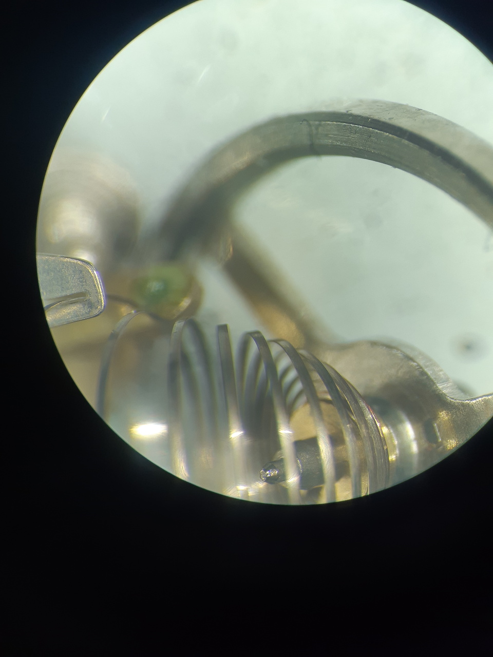

Уважаемые форумчане, помогите продолжить ремонт Ruhla наручные. Идут бодро в положении баланса сверху. Ось баланса со стороны платины конус, со стороны моста баланса почти конус, фото прилогаю. Должен быть конус и там? Видел советы полировать конус и посадку под него, цапфу точить не рекомендовано, можно испортить форму. Как быть в моем случае, исходя из фото. Можно обойтись без замены оси баланса, подскажите? Спасибо.Нажмите на изображение для увеличения

Судя по последней фотографии со стороны моста ось уже "ой, все..."

Спасибо, придется заниматься осью баланса. Подскажите по разбору узла баланса. Волосок приклеен к регулятору желтой массой, это клей? его можно подогреть и он освободиться? или надо ковырять? чем потом его заменить для вклейки, (шеллаком вклеивать будет не удобно)? Там где у меня на цапфе усеченный конус должен быть как на другой стороне оси, угол тот же? Может все таки попробовать сделать конус на старой оси? Спасибо.

У вас обломан кусок оси. Она уже короче, чем нужно. Даже если вы ее переточите, длинне она не станет и болтаться не перестанет. А с таким зазором часы нормально работать не будут. А если учесть что это за часы (рухла это вообще не про нормально работать) то это просто пустая трата времени. Новая ось или новый баланс в сборе.
Судя по всему это какой-то термоклей.
