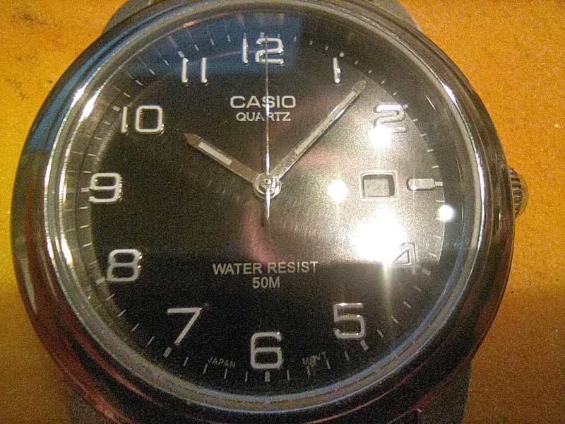

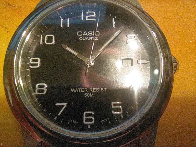

Оставлю запись для потомков - наверняка поисковик будет вести на эту страницу - то что у меня случилось, ненормально и секундная стрелка должна была слезть с оси. Мне предложили или попробовать зажать в тиски эту ось и аккурантно стащить стрелку или уже купить комплект механизм Miyota 2115 со стрелками.
Ура! Аккуратно зажал в круглоогубцы, взялся буквально пальзами за стрелку в районе штифта, прокрутил и отделилось

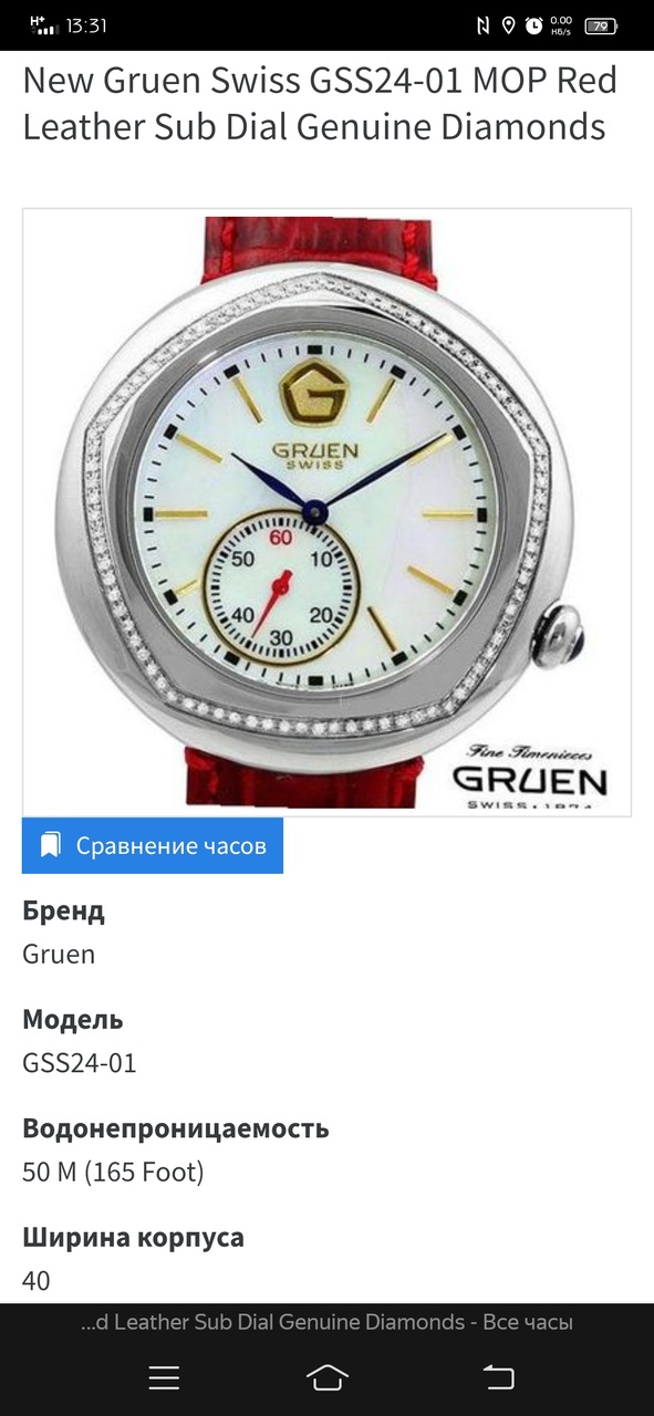

Добрый день. Мне нужна помощь компетентных людей. Возможно ли дистанционно по модели часов узнать наименование калибра. Что бы узнать, его хоть есть возможность купить в интернете? Я искал в сети, но нигде не нашел этой информации. Может кто сталкивался с ремонтом этой модели. Буду очень признателен. Gruen Swiss GSS24-01

Н-да, тоже не удалось найти. Если собираетесь купить, может попросить продавца снять крышку и глянуть? Она там на двух винтах.
  #4124
Старый 10.08.2023, 17:38
Аватар для Evilcat
Evilcat Evilcat вне форума
Регистрация: 02.10.2015
Сообщений: 908
Сказал(а) спасибо: 5,600
Поблагодарили 2,098 раз(а) в 644 сообщениях
Все, что нашлось- там кварц. И типа швейцарский

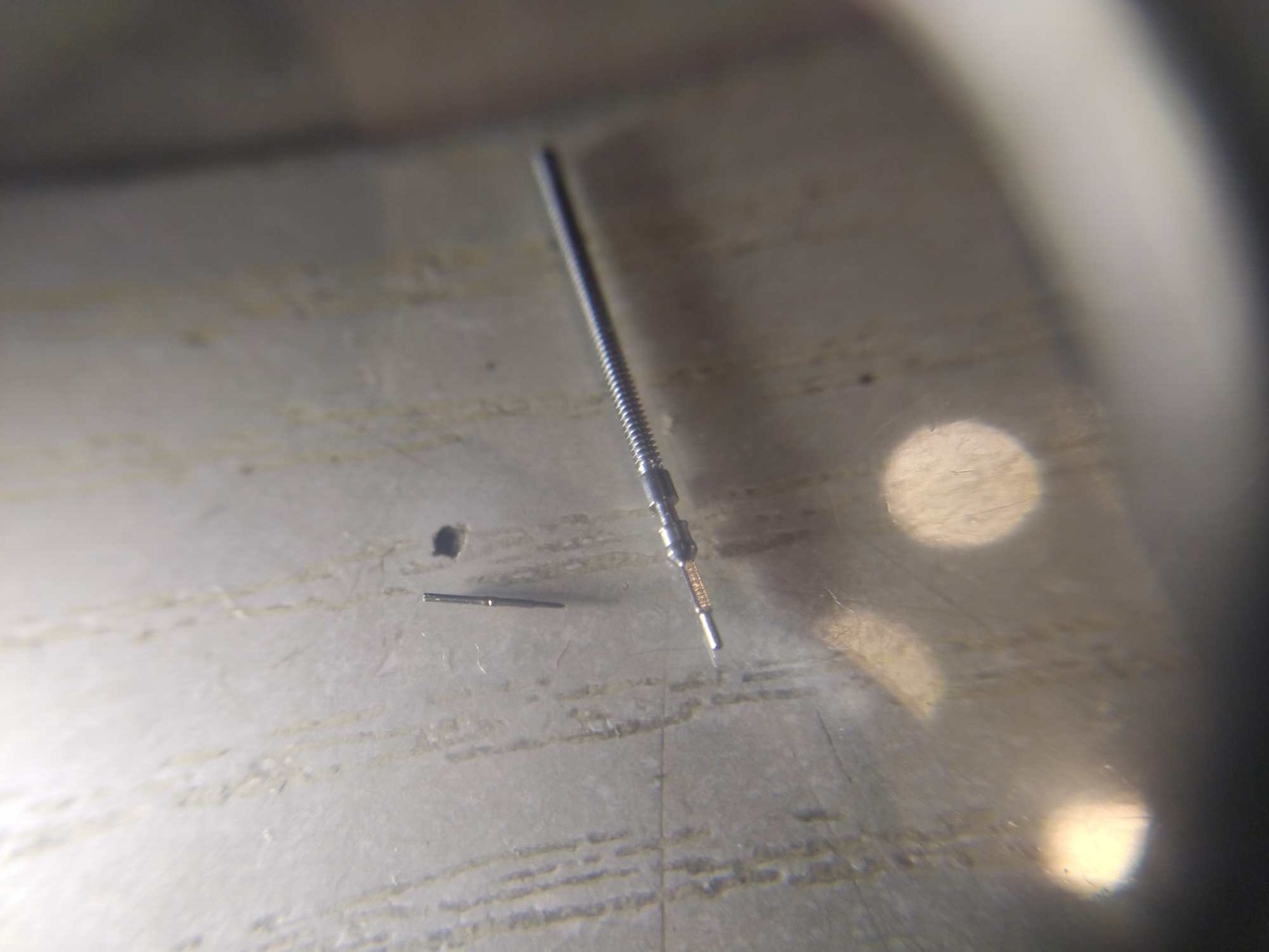

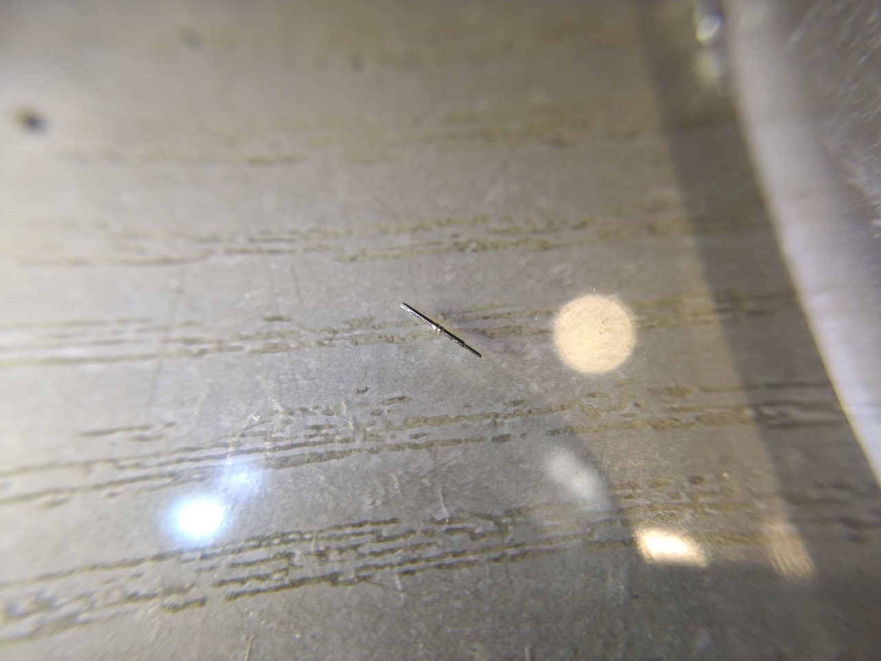

вопрос от полного чайника.читаю сайт давно зарегистрировался не давно.заразился ЧБ. начал с кошек- с будильников севани янтарь витязь слава и даже одна ракета , разбор промывка сборка смазка-это уже прошол. теперь хочу замахнтуться на ремонт.первый вопрос по ремонту штифтов на анкерной вилке будильников. Вопрос -материал ,где найти , может кто то поделится (естественно за рубли) ну и хотелось бы сам процес крепления .потанса и пуансонов пока нет - обрастаю инструментом потихонько. С уважением Леонид анапа

Сообщение от Grek11 Посмотреть сообщение
Вопрос -материал
Гитарная струна №4. Откусить, заточить конусом и вставить пассатижами.

большое спасибо за подсказку, я интересовался у одного часовщика по поводу ремонта штифтов , он долго вспоминал а потом сказал- я в свое время не заморачивался брал с коробки новую вилку и ставил. С уважением Леонид.
