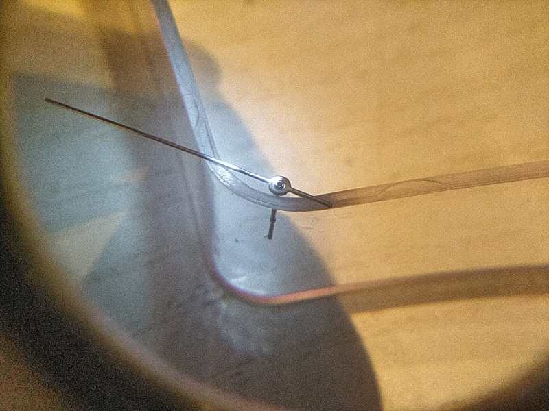

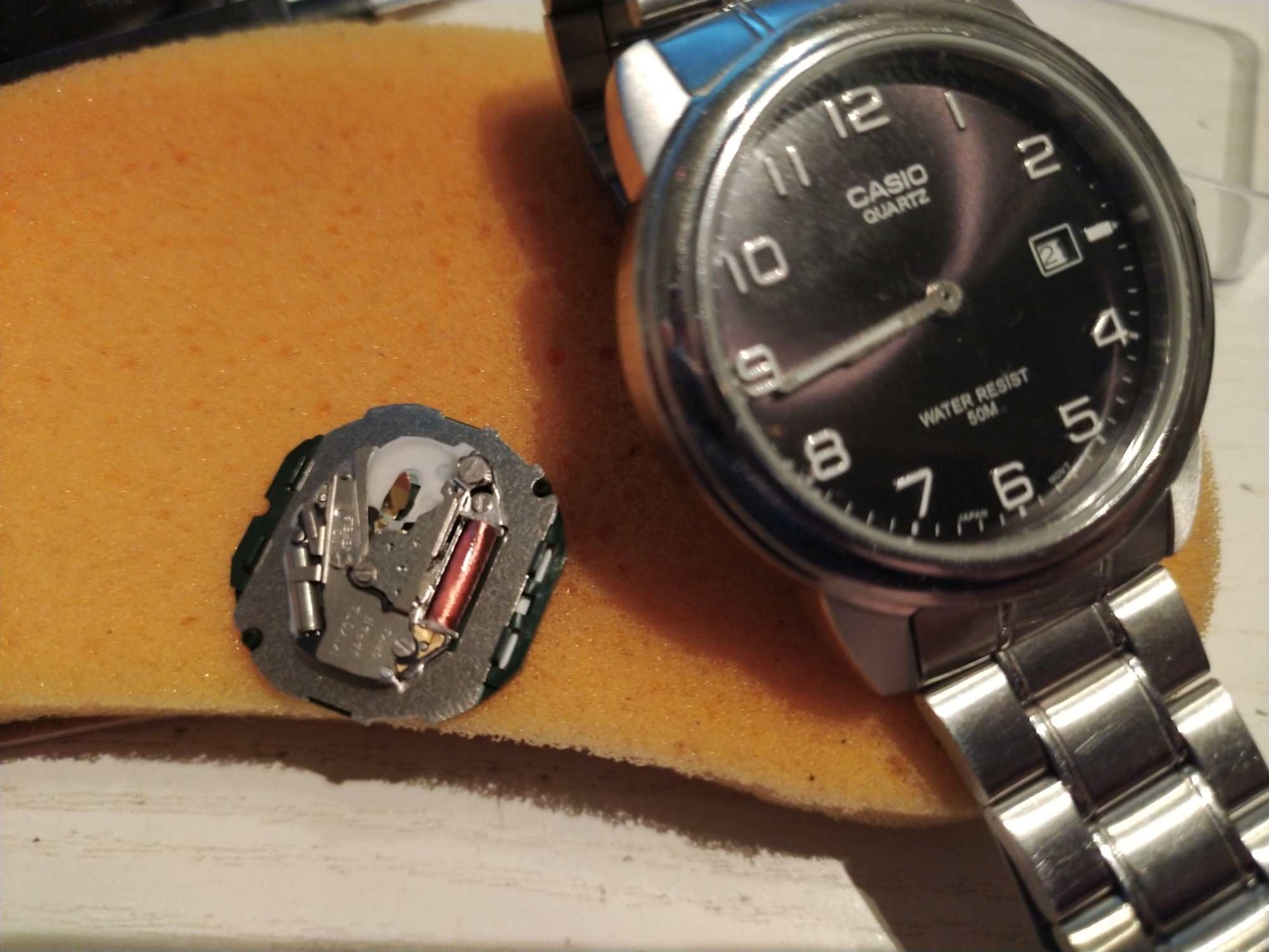

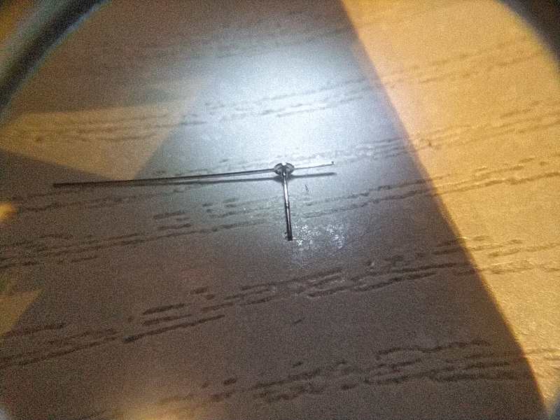

Добрый день!
Часы Casio MTP-1221.
Прошу подсказать в чем может быть дело - поменял на часах механизм(оригинал уронил и перестали работать), на Miyota 2115, купленный на Авито за 500 рублей. Всё супер, только проблема с секундной стрелкой - из родного механизма она вылезла (легко) вместе с валом. А в новом механизме вал уже есть. Пробовал аккуратно отделить стрелку от вала, не слазит. Поэтому хожу без секундной стрелки.
Да, и в новом механизме взялся за торчащий вал, приподнял, и он не вышел. Усилия я прикладывать, конечно, не стал.
Можете посоветовать, как быть?

Оставлю запись для потомков - наверняка поисковик будет вести на эту страницу - то что у меня случилось, ненормально и секундная стрелка должна была слезть с оси. Мне предложили или попробовать зажать в тиски эту ось и аккурантно стащить стрелку или уже купить комплект механизм Miyota 2115 со стрелками.
  #4120
Старый 31.07.2023, 10:20
VIK12 VIK12 вне форума
Регистрация: 24.06.2018
Сообщений: 297
Сказал(а) спасибо: 147
Поблагодарили 215 раз(а) в 148 сообщениях
Могли бы еще посоветовать:
1. Отмочить в какой-нибудь WD.
2. Засунуть в морозилку, а потом локально и без фанатизма паяльником нагреть стрелку.
3. Засунуть в УЗ ванну.
4. Воспользоваться съемником стрелок.
5. Воспользоваться потансом.
