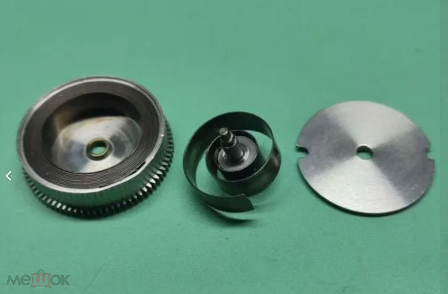

Гуру, подскажите, имеет ли смысл пытаться восстановить пружину с фото? Или слишком много витков до центра обломано, и характеристики оставшейся пружины изменятся уже недопустимо?

Ну какбэ лучше новую поискать...
Просто трудоёмко, наверное, будет: отпусти, проруби, заверни, закали... Опять же запас хода уменьшится.

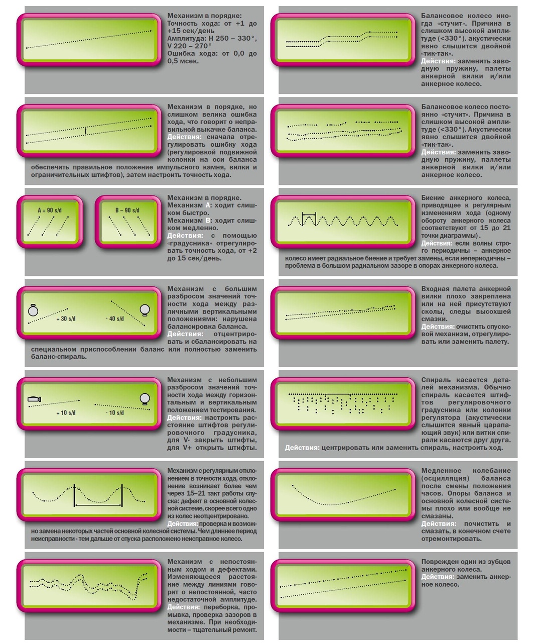

Уважаемые знатоки, прошу помощи!
Купил таймграфер, добавилось печалей.
Скажите пожалуйста - что это такое?
Пристук?
Возникает на 2 из 3 моих часов. В основном, если цифером вверх.
На одних из этих двух не было этой параллельной линии и амплитуда была нормальной, и выкачку я вроде выставил. Но буквально вчера появилась такая шляпа - механизм NH35 (оба фото выше - по ним цифером вверх).
На вторых проблемных калибр F6N4 (с ними с самого начала все не так, как мне хотелось).
Вот фото по ним цифером вверх:
В остальных положениях вроде все более-менее, но тоже каша присутствует:
Похоже я докрутился запястьем и что-то случилось.
Телефон своим микрофоном эту кашу не ловит, всегда показывает нормальную выкачку. Может таймграфер глючный или микрофон?
Но против этого говорит то, что на третьих часах (тоже NH35 цифером вверх) - ни одной лишней точки:

Ну, вот тут можно глянуть. Имхо, грязный механизм и спиралька где-то трется.
