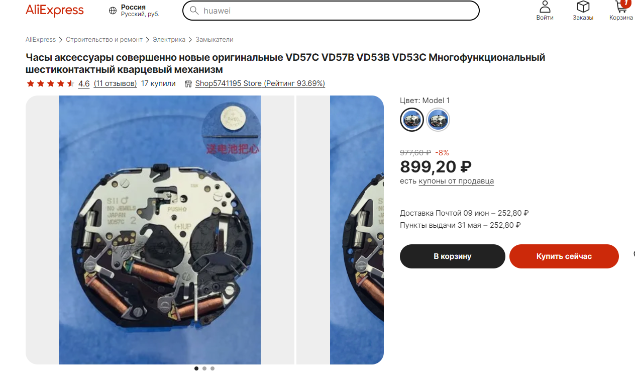

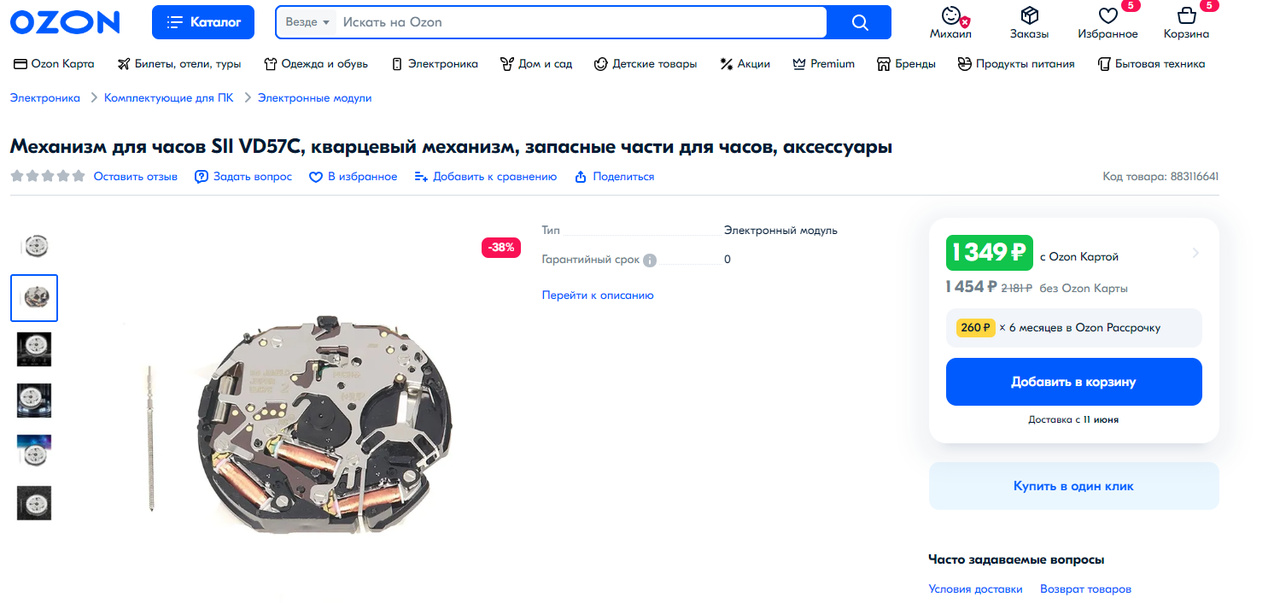

Доброго времени суток. Поиском не нашёл даже похожего обсуждения. Требуется замена механизма TMI VD57C. Не могу найти конкретно этот, в связи с чем возник вопрос. Существует ли таблица взаимозаменяемых механизмов или что то подобное? Наверняка за долгие года кто то да заморочился. Еще VD37 одинаков по размерам, можно ли его использовать для замены? И как вообще мастера ищут аналоги? Заранее благодарен.

Вот на Али.
Даже на озон есть.

Благодарю что нашли, озон, кстати оч актуален. Но вопрос чуть в другом. Часто механизм нужен сразу, а ждать с али просто не вариант. Поэтому и спрашиваю, как мастера находят замену и аналог, вообще возможно ли и как?
Ps. Посмотрел озон, там просто дропшиперы с али перепродают. Сроки нереальные.

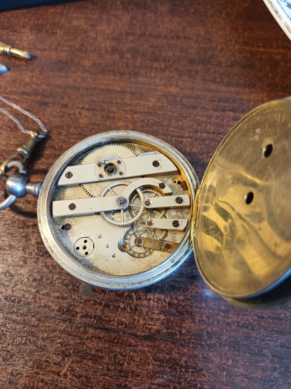

Доброе время суток. Вопрос - в часах как на фото (Serkisoff) без анкерной вилки, где анкерное колесо напрямую взаимодействует с маятником, требуется ли давать масло на зубья анкерного колеса?
