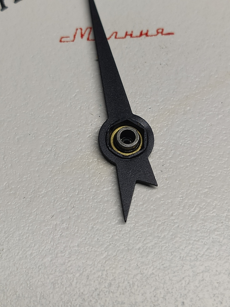

Подскажите, пожалуйста, по Молнии 3712. Снял секундную и минутную стрелки, а часовая сидит плотно. По внутреннему краю наблюдаю шестигранник. Это декорация (на фото)?
Боюсь приложить силу, может часовая стрелка за десятилетия прикипела? Снимается она как и все, усилием? Или как у Энергии где-то что-то надо дополнительно открутить?

Сообщение от Ed111 Посмотреть сообщение
Полотно стрелки распёрто на своей трубке шестигранником для особо прочной посадки, т.к. у этого узла армейское прошлое.
Стрелка снимается поддеванием лопаточками-съёмниками.

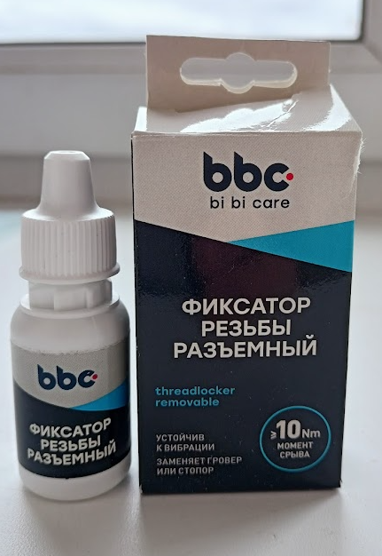

Имеются Casio Protrek PRG-40t-7v, купленные ещё в 2009, подушатаные, при очередной замене батареек винты крепящие заднюю крышку почти перестали держать, поискал корпус на замену, найти не реально.
Вопрос, есть мысль чем то залить/замазать отверстия под винты наверное какой то клей/герметик нужен, чтоб их реанимировать.
Посоветуете что нибудь ?
p.s. выкидывать жалко, очень они зашли, а современные ПроТреки совсем не нравятся ((
  #4088
Старый 02.05.2023, 10:59
Аватар для Evilcat
Evilcat Evilcat вне форума
Регистрация: 02.10.2015
Сообщений: 899
Сказал(а) спасибо: 5,483
Поблагодарили 2,093 раз(а) в 642 сообщениях
Вариантов несколько.
Локтайт средней фиксации ( чтоб потом выкрутить можно было, автомагазин в помощь)
Эпоксидка с последующим нарезанием новой резьбы (без опыта и инструмента-гемор и фантастика)
Болты бОльшего диаметра (резьбу сами перережут на новую, но способ варварский, если честно)

Сообщение от Evilcat Посмотреть сообщение
На счет зпоксидки думал, но не решился, есть сомнения что она нормально прихватится к пластику часов
На счет винтов большего диаметра тоже думал, но где их взять, представления не имею
Фиксатор резьбы - интересная тема, нужен именно LOCTITE?
Или любой средней фиксации пойдет, есть под рукой BBC
Локтайта, нынче и не найти, Хенель ушел с рынка.
Кое где распродают остатки по 2-3 цене, есть китайские и российские аналоги, заказал ROSLOCK 243, буду пробовать
Ещё раз спасибо за подсказку
