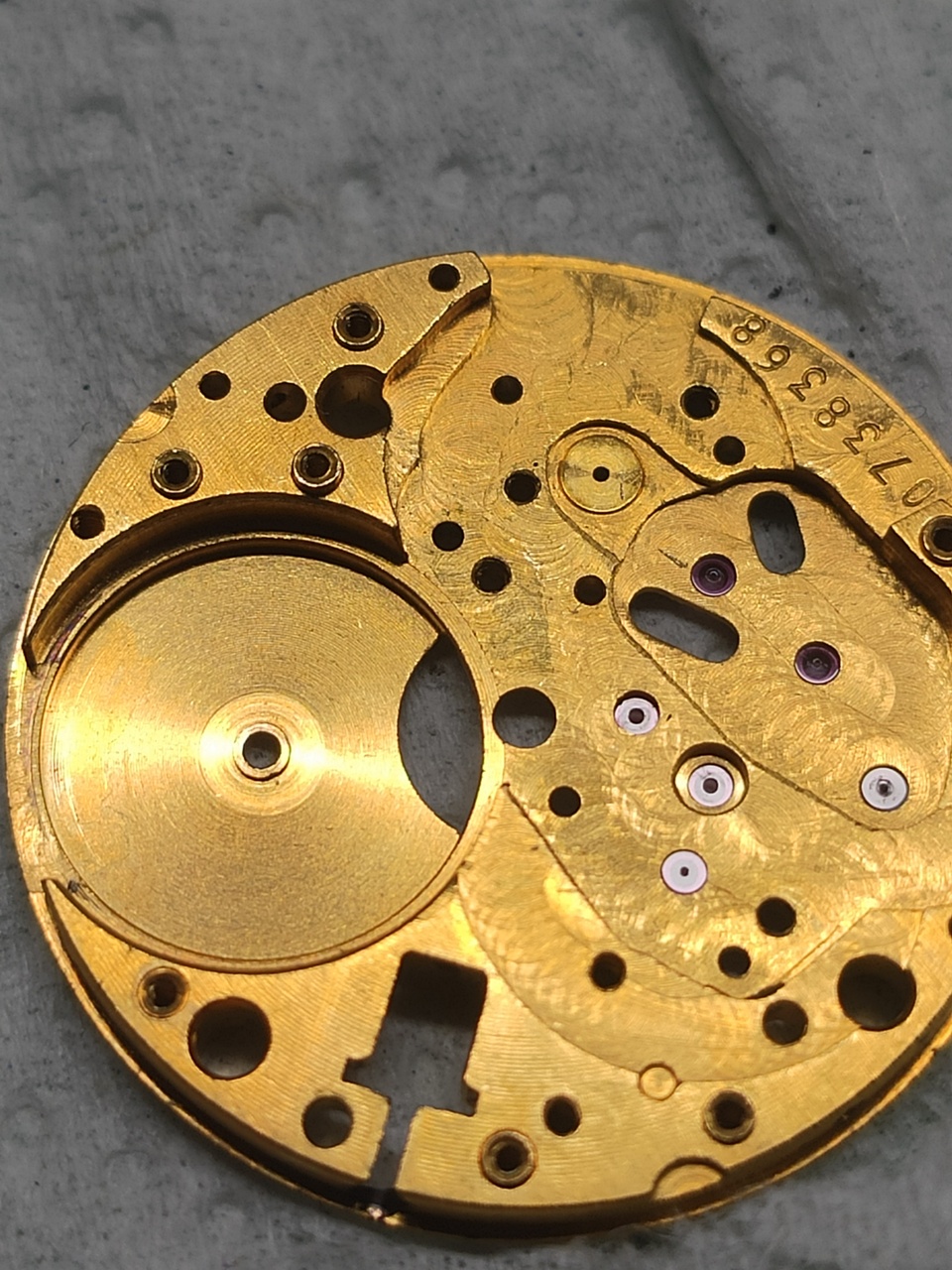

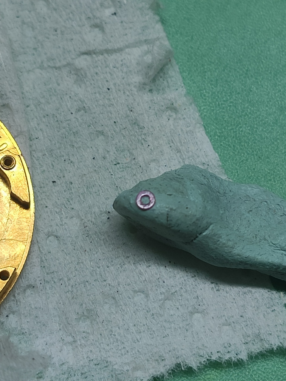

Разбирал сильно засаленный механизм полет Делюкс. Выскочил центральный камень.
Подскажите, с какой стороны он запрессовывается обратно? Со стороны основных колес или со стороны циферблата?

Сообщение от Ed111 Посмотреть сообщение
Без разницы.

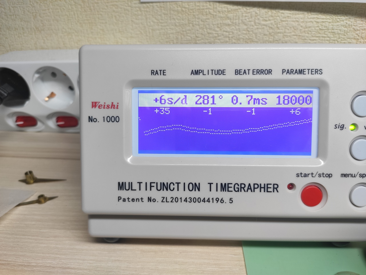

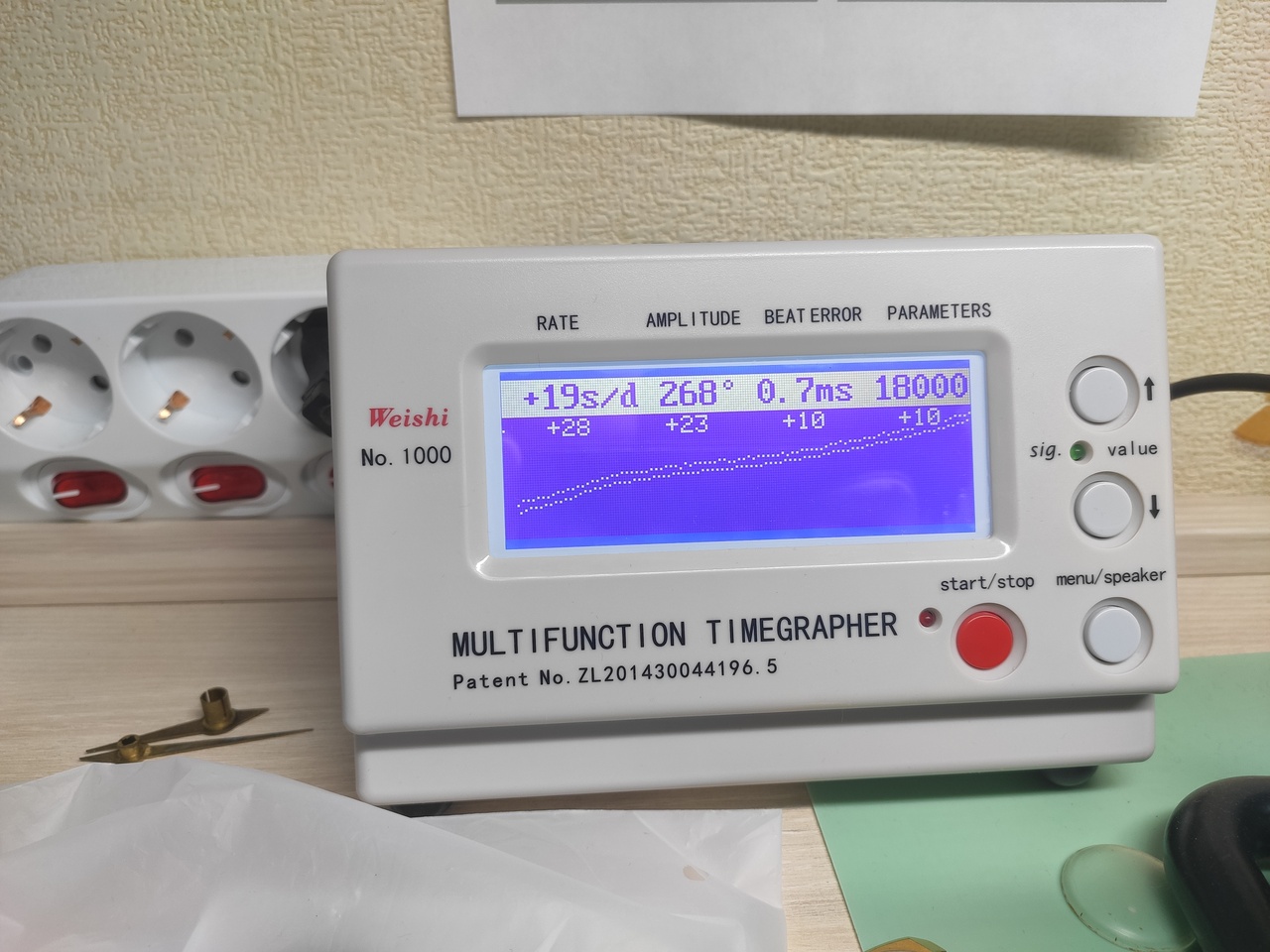

Продолжаю восстанавливать работу полета де люкс без подзавода 1мчз. Всё просто, запущено, но странное поведение у часов:
1. Тугой завод. Ремонтуар без барабана вращается легко, барабан через винт (отвёрткой) вроде взводится с обычным усилием. А через заводную головку даже один оборот барабана идёт с трудом. Может такое быть из-за люфта разбитого отверстия моста барабана?
2. Часы идут и в неопределенный момент (бессистемно) останавливаются. Однако если выдвинуть заводную головку в положение перевода стрелок, часы начинают идти.
3. На графике часы примерно через минуту дают некую "полочку" (на фото). Искать проблему в секундном колесе? Может это быть связано с п.1 и п.2 вопроса?
Спасибо за понимание и внимание.

Етот калибр в принципе заводится трудно, но если не смазаны хорошей смазкой паразитные колеса между коронным и барабанным и само коронное колесо, заводится ооочень трудно. Чтобы сказать почему остановляются, будет нужно изследовать механизм. Так как он у Вас, никто другой не может ето сделать. Как начало, сниите минутный триб и проверьте как будут работать без него.

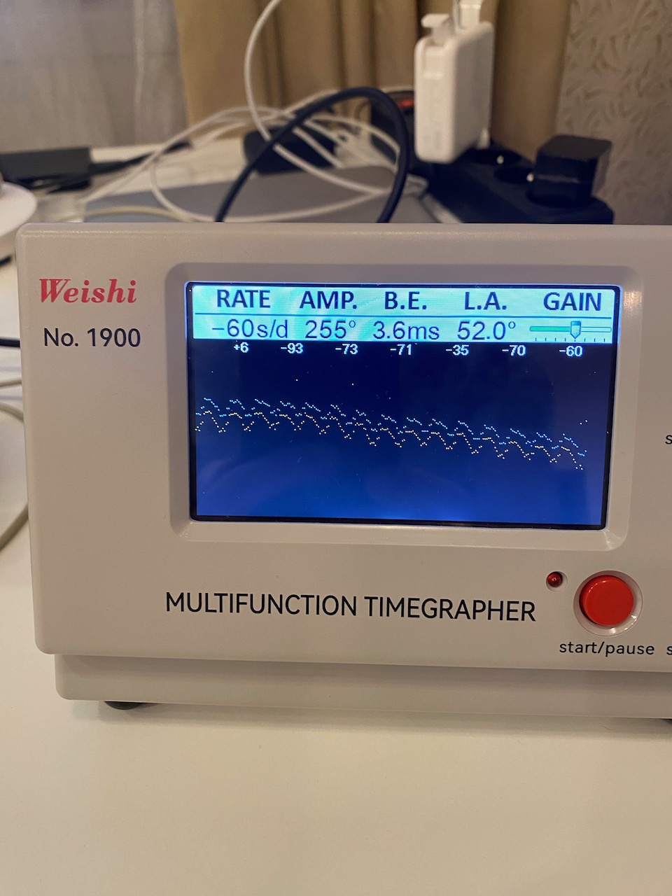

Добрый день,

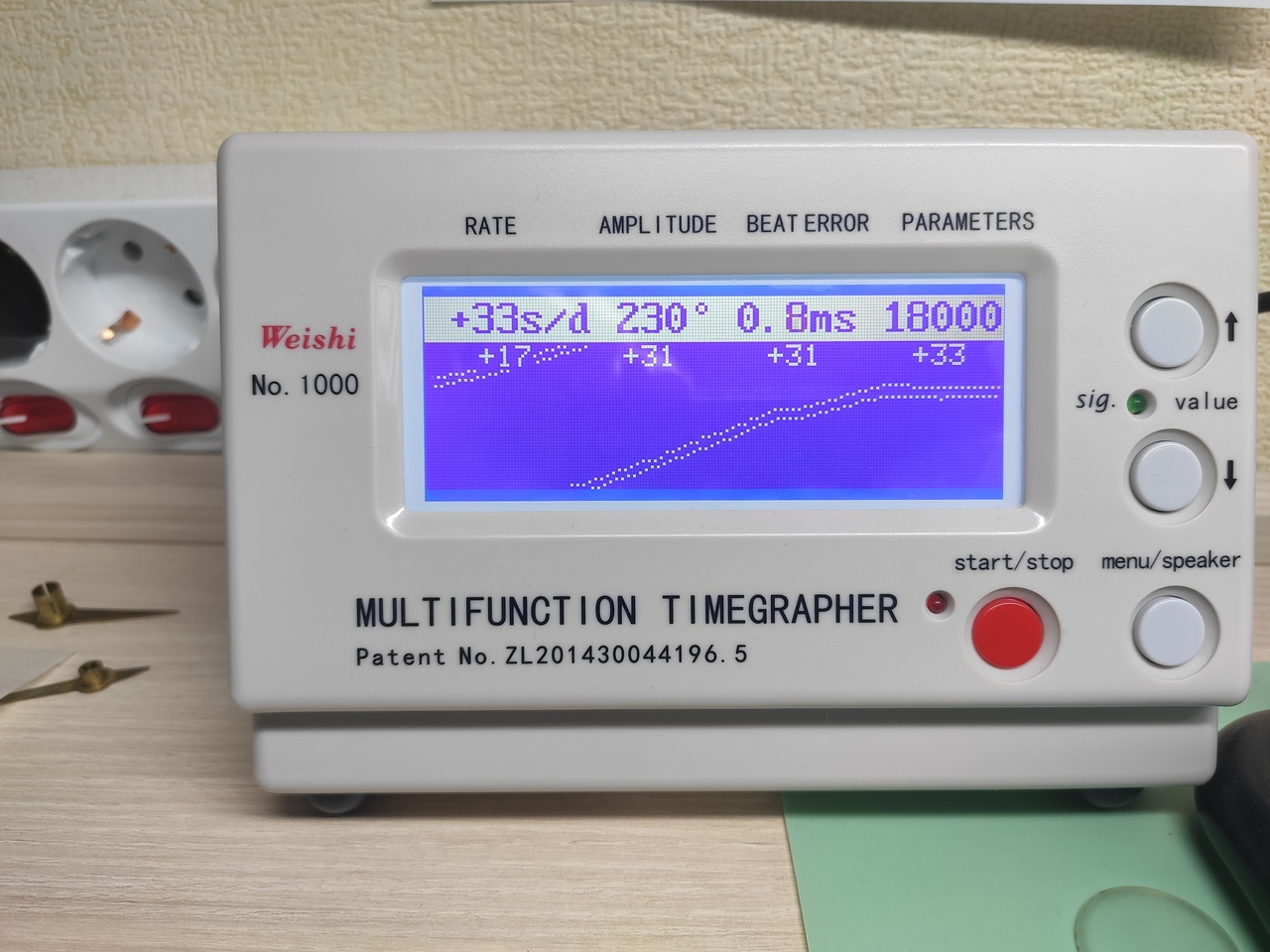

Скажите пожалуйста Можно ли использовать Таймграфер для анализа хода цилиндровок?
Имею Вот такой Ремонтир на 6 камнях
и при первичном запуске с таймграфером наблюдаю такую картину.
