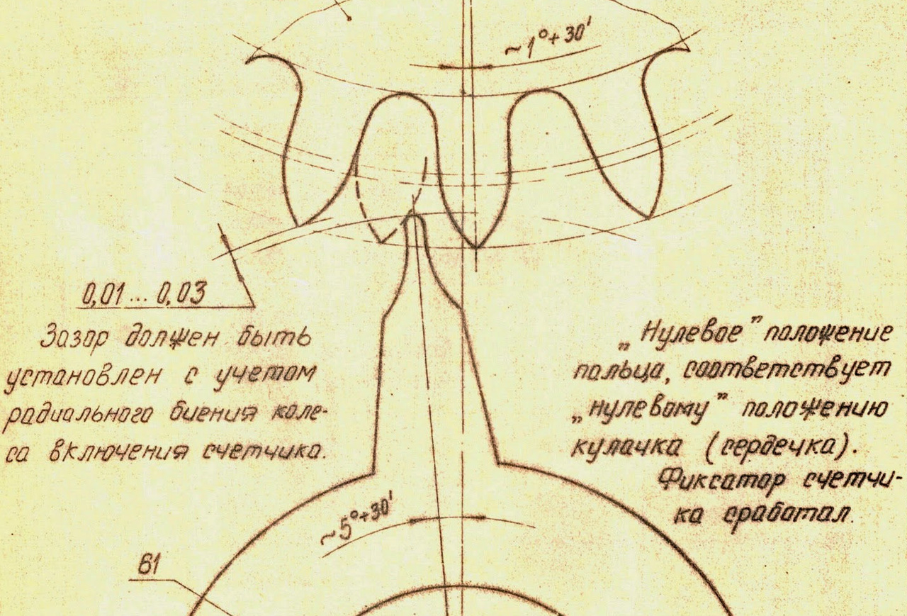

Настрийка минутного накопителя
Начнем с картинкой правильного положения промежуточного колеса минутного накопителя относительно пальца на секундном колесе.
Такое положение гарантирует возможно лучшую работу узла. Обратите внимание, что между прямой, проходящей через центр промежуточного и вершину зуба, который ближе к секундного и прямой проходящей между двумя центрами, заключается угол, чуть больше одного градуса. Причем верх зуба находится перед прямой центров в посоки движения пальца.
Вопросс в том – как добиться такого положения. Вращание ексцентрика, которй задает разстояние от промежуточного до секундного накопителя, не только меняет глубину зацепления, но одновременно изменяет и положение промежуточного. Дело в том, что накопитель минут фисирован пружинкой-фиксатором, а промежуточное зацепленное с накопителем и поетому оно вращается около накопителем при етой настройки. Тоесть, чтобы добыться правильного положения, нужно настраивать одновременно обе – и глубину зацепления, и положение фиксатора (положение минутного накопителя). Ну, пока ничего сложного – при всяким случаем возможно настроить узел правильно простыми действиями.
Теперь пора поговорить об обнулению.
Обнуление происходит ударом молотка обнуления о сердечников накопителей. Когда прижать молотка к сердечникам, он должен упрерться плотно к сердечнику секундного колеса, а сердечник на минутном накопителе не должен быть прижатым. Между поверхностью молотка и сердечником должен оставаться зазор, который позволяет минутному накопителю двигаться в диапазон около ¼ деления по шкале накопителя. Етот зазор очень важен. В некоторых механизмах молоточек обнуления может регулироваться натяжением винта, а в некоторых – нет. Во втором случае регулировка делается напильником, но не спешите точить пока не прочитали сие писание до конца.Точное обнуление должно произходить за счет фиксатора-пружинки, а обнуление сердечником не должно ему мешать!
Сейчас про все вместе...
В идеальном случае, когда все в часов родное и механизм был правильно настроен на заводе, правильное положение минутного накопителя (которое определяет правильное положение промежуточного колеса относительно пальца...) совпадет с обнулением. Или положение, которое задает пружинка-фиксатор попадеся если не точно в середине, то все таки – внутри того маленького диапазона свободного движения накопителя. Тогда все в порядке. Но не всегда получается так...
Вопрос – что сделать, если нам не повезло, попались часы, в которые заменялись детали и уже в несколько сервисов их не сумели заставить правильно работать?
Нужно просто сделать так, чтобы правильное положение и положение обнуления – совпали.
Здесь можно выбрать разные пути.
Первый, самый просотй – сократить длину пальца. Но прежде етим нужно хорошо подумать если сокращение пальца приведет к улучшению или к ухудшеную положения и только тогда сокращать, когда убедились, что произойдет улучшение.
Другой способ – изменить положение сердечника на минутном накопителе. В некоторые часы сердечник крепиться винтиком, сердечник возможно снять и повернуть, если нужно - сделать фрезенг под головкой винтика. Так, стоить попытаться перевернуть сердечник и проверить что получиться.
Третий способ – изменить наклон плоскости обнуляющего молоточка надфилем. Только тогда придется уменьшать зазор между ней и сердечником, путем сточивания обнуляющей поверности молотка для секундного сердечника (или регулированием молотка винтом, когда такой есть).

Это все хорошо, когда у вас приличный экземпляр механизма, который с завода никто не трогал. Но бывает по всякому. В разные периоды производства детали не были одинаковыми и с взаимозаменяемостью у этих механизмов не очень хорошо. Не все колеса накопителя лезут в любую платину - оси разные. По этому есть риск купить экземпляр, собраный из нескольких и на таких не всегда можно вообще добиться нормальной работы. Ну и к тому же кулачковая система хронографа требует очень качественного и точного исполнения, тогда все будет прекрасно. А вот с качественным и точным тоже сильно по разному бывает.
