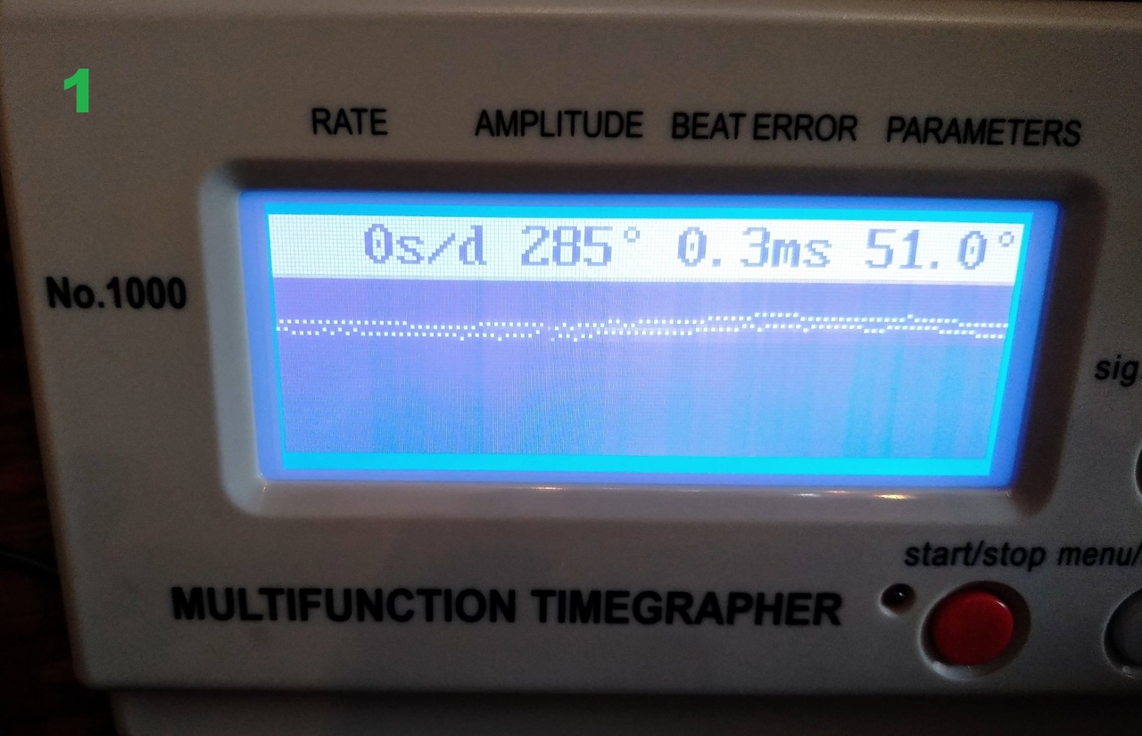

Сообщение от nevenbekriev Посмотреть сообщение
Как начало, нужно добиься нормальной работы механизма (хорощей амплитуды) без хронофрафа. При правильной настройки зацеплений хронографа, амплитуда не должна падать больше, чем на 10%. Если тогда все таки часы останавливаются так рано, значит настройка минутного счетчика неправильная. Как правило, при включенном хронографе, механизм остановляется с хронографской стрелкой ровно на '59' из за тем, что минутный счетчик не может переключиться.
На фото 1 диаграмма с выключенным хронографом. Ход плавающий, в пределах от -4 до +8 сек. На фото 2-3 показан диапазон, в котором плавает ход с включенным хрнографом. Вроде бы и не очень критично, но проблемы с настройкой видимо есть.

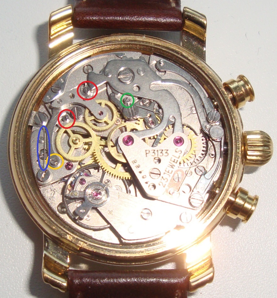

У 3017 3 ексцентрика, а у 3133 - 5.
Я имел ввиду эксцентрики настройки зацепления колес хронографа, на фото желтым и красным обвел. С эксцентриком фиксатора минутного счетчика пока не работал. А пятый эксцентрик (обвел зеленым) вообще не знаю, для чего. Его даже не трогал.
В общем, в хронографах некоторые вещи настраиваются надфилями при производстве и поетому деталей хронографов трудно заменяются без дополнительнои доработкой
А в 3133 можно все заменить от другого механизма и настройкой ексцентриками можно все отрегулировать, вообще без надфиля.
Да, мне слава богу, повезло. Надфиль не понадобился. Замена деталей помогла. Единственное, пришлось колизваром немного развернуть отверстие в хвостовике трехфункционального переключателя, который тоже от донора переставлял. Эксцентрик на мосте ангренажа (желтый) был чуть больше по диаметру, в итоге трехфункциональник туго передвигался и пружинка (обвел синим) не отжимала его до конца. Именно после замены этой детали и доведения до ума её посадки на эксцентрик, получилось настроить хронограф.

Сообщение от dmvt1 Посмотреть сообщение
Часы с включенным хронографом имеют запас хода не менее 48 часов. Амплитуда если и падает, то градусов на 10 не более. С выключенным хроном запас хода у 3133 около 50 часов.
С включенным хронографом. как писал ранее, часы явно не идут двое суток. Буду разбираться. Думаю, что основная проблема в минутном счетчике.
С выключенным - буду замерять.
Падение амплитуды имеется, на фото показал. Вроде бы и не критично, но как по мне, надо еще позаниматься настройкой.

А так в целом все проблемы решены, кроме одной. При запуске хронографа есть небольшой откат стрелки минутного счетчика. В итоге потом стрелочка показывает минуты не точно по делениям. Грешил на пружинку-фиксатор колеса минутного счетчика, но дело оказалось не в нем. Или я что-то не понимаю опять.
А так ход уверенный, точный, кнопки нажимаются относительно легко. Не так, как было до ремонта и замены части деталей в хронографной части. Если бы не этот откат со стрелочкой. был бы вполне доволен своей работой.

Сообщение от CCCP-2 Посмотреть сообщение
Дело в том, что настройка минутного счетчика - дело непростое, а так сказать - 'комплексное'. Вам нужно понять полностю что на чего влияет и как, а там много. Ето практически самая сложная настройка хронографа. Попытайтесь наидти статью Антона, возможно в ней, хотя до некоторой степени, все объяснено и если нужо, я попытаюсь доразяснить. А то иначе будет нужно много долго писать и рисовать...
