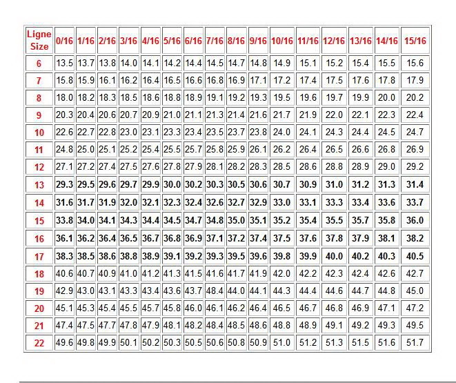

Здравствуйте. Подскажите, что означают эти цифры в маркировке импортных стёкол и как это перевести в размеры стекла в миллиметрах?

таблица стёкол
Название: Таблица стёкол.jpg
Таблицы не хватает, но нетрудно её продолжить. Закономерность простая.
После некоторых вычислений получилось 66,2мм - 28 13/16
Этот пользователь сказал Спасибо! Buba B21 за это сообщение:
cm96 (03.02.2023)

Сообщение от cm96 Посмотреть сообщение
В гугле есть калькулятор
Я не комментирую, не отвечаю на вопросы и не читаю личку.
Этот пользователь сказал Спасибо! lexei за это сообщение:
cm96 (03.02.2023)

Мне нравится наглядность и калькулятор вот по этой ссылке https://pocketwatchdatabase.com/refe...tal-size-chart
Этот пользователь сказал Спасибо! Ed111 за это сообщение:
cm96 (03.02.2023)
