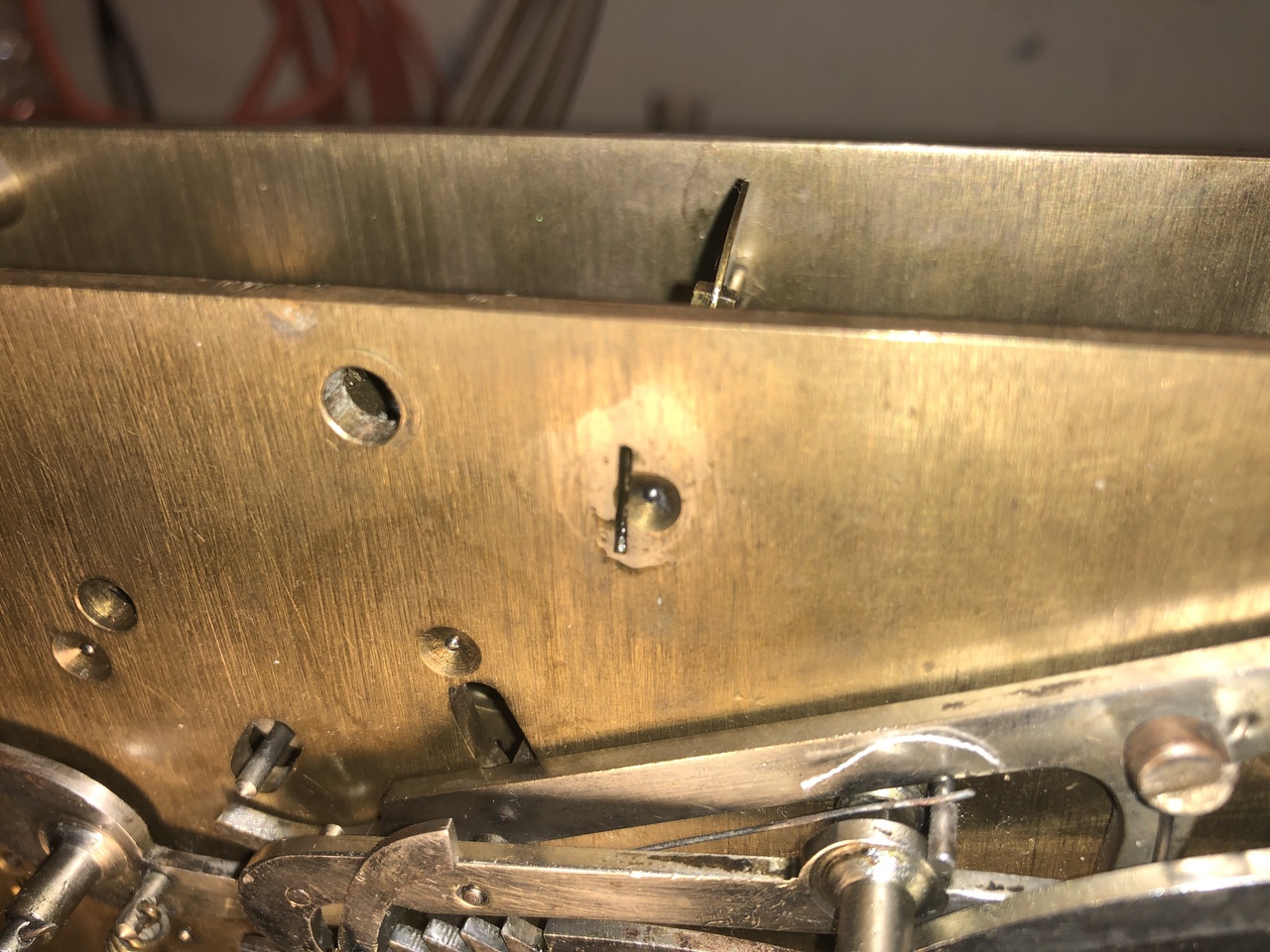

novichox novichox вне форума
Регистрация: 23.01.2023
Адрес: москва РФ
Сообщений: 6
Спасибо, буду пробовать! Подскажите, что за прорезь на лунке рядом с осью регулятора скорости, причем только с одной стороны оси. Как промывать и добавлять ли в прорезь масло? Пробую приложить фото во вложении.

Аватар для OddyRash
OddyRash OddyRash вне форума
Регистрация: 03.12.2006
Адрес: Липецк
Сообщений: 5,826
Сказал(а) спасибо: 10,568
Поблагодарили 24,959 раз(а) в 5,506 сообщениях
Сообщение от novichox Посмотреть сообщение
Это шлиц для отвёртки. Регулировать глубину зацепа анкера с анкерным колесом.

lng lng вне форума
Регистрация: 28.04.2008
Адрес: г. Воткинск
Сообщений: 921
Сказал(а) спасибо: 516
Поблагодарили 821 раз(а) в 392 сообщениях
Вы это серьезно? Так то там ось ветряка. Похоже часы уже пытались ремонтировать умельцы. Этот след это попытка убрать износ отверстия.

Аватар для OddyRash
Адрес: Липецк
Сообщений: 5,826
Сообщение от lng Посмотреть сообщение
И у ветряка та же система. Регулируется зацеп с повестковым колесом, чтобы было меньше шума.

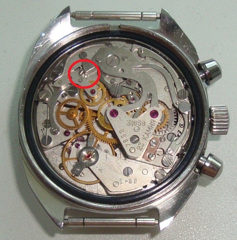

Аватар для CCCP-2
CCCP-2 CCCP-2 вне форума
Регистрация: 02.02.2011
Адрес: Россия, Дальнереченск
Сообщений: 448
Сказал(а) спасибо: 337
Поблагодарили 257 раз(а) в 129 сообщениях
Сообщение от nevenbekriev Посмотреть сообщение
Смотрите, когда усвоите достаточно умения отискивать неисправности и настраивать хронографские механизмы, тогда не должен быть такой хронограф, который мог затруднить Вас.
Слишком много проблем в данном хронографе. Несколько я нашел и решил их, но остались проблемы с пусковым рычагом и настройкой.
На самом деле, 3133 никак не сложнее 3017, а скорее наоборот. И способ настройки в них в принципе одинаков.
3133 для меня непонятней. Я имею ввиду взаимодействие пускового рычага и двурогого. В 3017 все предельно понятно, что с чем взаимодействует, куда давит, что нажимает и т.д.
Ни в 3017, ни в ЧК-28 подобных проблем не возникало.
Относительно изменения угла пальца, ето достигается изгибанием верха пружинки. Посмотрите на картинку и станется ясно.
Спасибо за совет! Немного подогнул пружинку, стало лучше. Но все равно иногда пусковой рычаг не полностью возвращается в исходное положение. Попробую еще немного поиграться с пружинкой.
Еще мне не нравится взаимодействие пятки двурогого рычага и эксцентрика на каретке трехфункционального включателя (фото). Оно очень тугое, в итоге после сброса хронографа, запустить его снова было невозможно. После некоторой возни хронограф стал запускаться после обнуления, хоть и несколько туго (эта проблема уже была изначально, когда часы ко мне попали).
Но зато теперь не могу добиться нормального взаимодействия секундного и хронографных колес. Замкнутый круг.
Сообщение от lexei Посмотреть сообщение
Плохая мысль. Чем котлетнее механизм, тем больше проблем.
Я знаю. Но увы, у меня не было выбора. Это было взвешенное и вынужденное решение. По крайней мере ситуация выправилась, осталось пару проблем. Более того, я бы еще одну деталь заменил. Но пока не буду торопиться.
3133 вообще своеобразная машина, требует внимания и терпения.
Более, чем своеобразная. Я бы высказал свое, сугубо диллетантское мнение, но боюсь обидеть почитателей данного калибра. Даже если доведу до ума этот 31659, то в жизни больше в 3133 не полезу.

  #4019
Старый 25.01.2023, 15:53
lexei lexei вне форума
Регистрация: 10.01.2018
Адрес: Марс, каньон Ио
Сообщений: 5,926
Сказал(а) спасибо: 587
Поблагодарили 7,237 раз(а) в 3,087 сообщениях
3133, как и остальные хронографы с кулаками априори жестче, чем хронографы с колонным колесом. Это на valjoux 23, где на колесе 9 колонн кнопки нажимаются силой мысли, а 3133 даже после нормального обслуживания дубовый. Это не баг, это фича. Просто тех, кто до встречи с 3133 общался только с нормальными хронографами это может сильно удивить.
Еще момент. Этот механизм крайне требователен к чистоте и количеству смазки. Чуть больше чем надо и все колом встает. Неполный возврат рычагов запррсто может быть результатом грязи или неправильной смазки.
