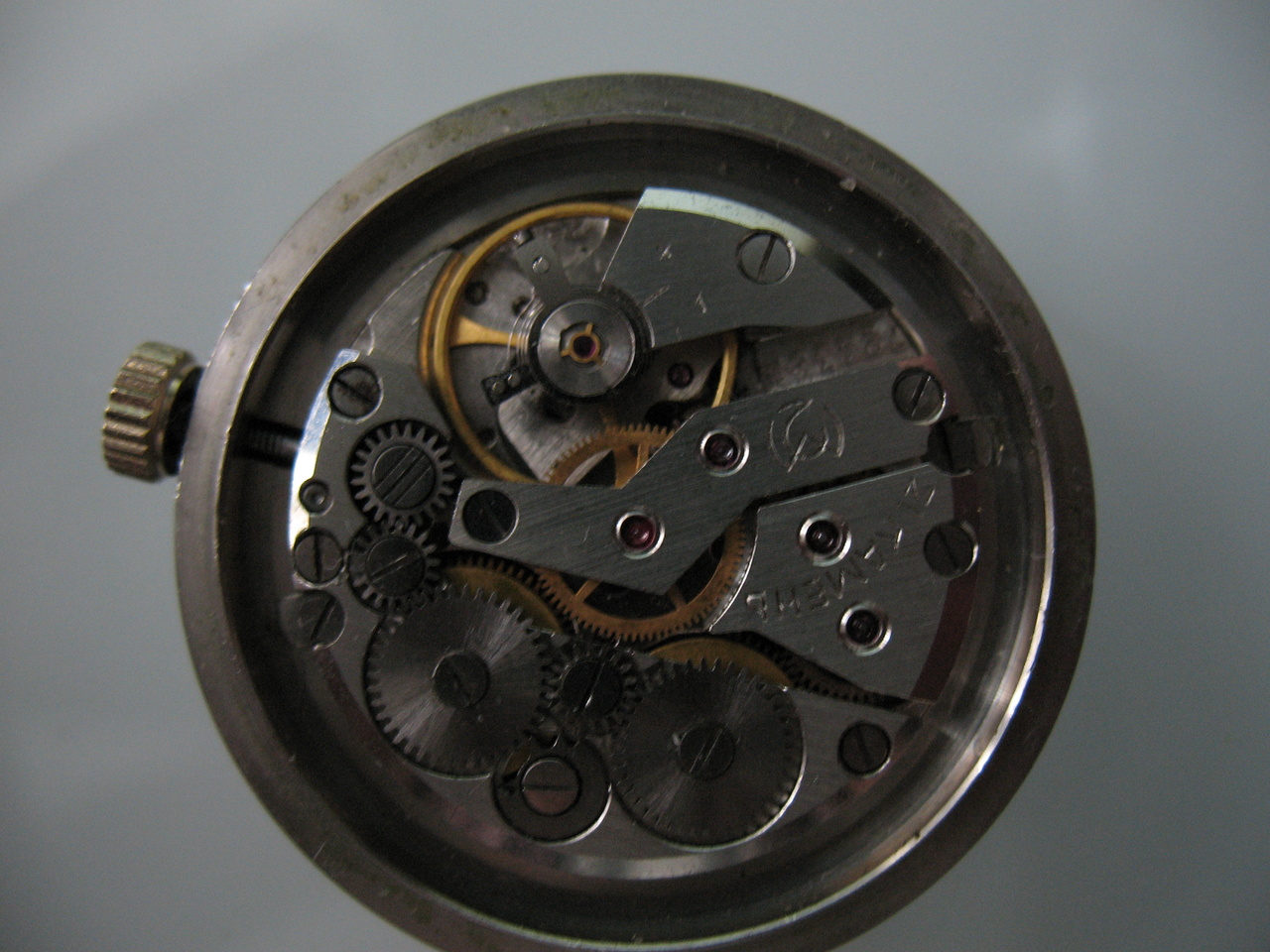

Слава: пружина завода сбрасывается сама
Распускал пружину в Славе, удерживая собачку. В результате, собачка перестала надежно фиксироваться, и после 10-15 минут хода раздавался характерный звук и пружина сбрасывалась самостоятельно, видимо, перестарался с ее пружинкой. Не беда, взял узел с барабанами от Секунда - та же проблема: 10 мин хода - сброс пружины. В чем проблема?

Собачка не возвращается на место. Простой поиск картинок в интернете выдаёт правильное положение её на механизме. Вы пружину не защемляете при закручивании винта?
Сообщение от uruk hi Посмотреть сообщение
Вложение 3509839

Проблема решилась заменой собачки. Часы теперь заводятся и ходят нормально. Правда, пружина встала не так как хотелось бы (визуально). То еще занятие - установить ее Наберусь смелости, поправлю. Не постигаю одного: под микроскопом рассматривал прежнюю собачку и ту, что с донора, - никакой разницы.

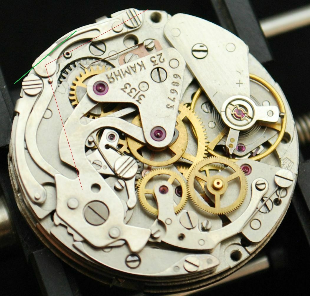

Сообщение от CCCP-2 Посмотреть сообщение
Менял пусковой, менял двурогий. Пробовал их комбинации родных и донорских.
Либо пусковой все время уходит вперед, либо все время вверх, в зависимости от рычага и двурогого.
Увы, это не Стрела, чего-то я не понимаю.
Как вариант, можно перекинуть всю платину хронографа.
Есть ли только смысл...
Неуже ли ета проблема Вас еще мучает???
Посмотрите, рычаг пуска состоится из двух деталей и пружинкой. Одну деталь буду называть 'основанием рычага', ее нажимает кнопка. Другую деталь буду называть 'пальцем' Угол между пальцем и основанием (означен карасными линиями) нужно отрегулировать так, чтобы механизм начал переключаться нормально.
Еще, етот угол должен не изменятся если качнуть палец вверх или вниз, палец должен возвращаться всегда в одном и том же положение. Если не так, найдите причину, для етого отвечает пружинка.
Угол между пальцем и основанием задается пружинкой. Она прижимает палец в его задную часть, где есть небольшой плоский участок. Если нужно изменить угол, ето делается небольшим изгибануем ту часть пружинки, котороя прижимает етот плоский участок (означил зеленой линией)
Эти 3 пользователей сказали Спасибо! nevenbekriev за это сообщение:
CCCP-2 (20.01.2023), Ed111 (20.01.2023), Mandein (19.01.2023)

Сообщение от nevenbekriev Посмотреть сообщение
Я просто к этой проблеме почти месяц не подходил. Новогодние праздники, дела и т.д.
Про угол между основанием и пальцем пусковго рычага я понял. Это именно та проблема, по которой на родном рычаге палец все время уходит вверх, а на донорском - вниз.
Но я не пойму, как этот угол отрегулировать.
Более того, в этом механизме есть еще проблемы. Там вообще все как-то криво и туго. И я не пойму, в чем причина. К тому же я не могу нормально отрегулировать взаимодействие хронографных колес. Не могу найти положения эксцентриков, что бы все нормально взаимодействовало.
Поэтому решил с этим механизмом не тратить больше время. Всю хронографную часть перекину от донора. Если это не поможет, то причина в моих кривых руках. Верней, тупой голове.
Так получилось, что в моей коллекции все хроны 3133 и на его базе (31679, 31681 и т.д.) производства 90-х и 2000-х годов, т.е. новые можно сказать. Кроме вот этих Штурманских 31659. Поэтому работать с этим механизмом не доводилось. Перебирал только Стрелы несколько раз, проблем не было, сам во всем разобрался, уже много лет отлично работают и радуют меня.
А 3133 мне не нравится. После всей возни в декабре вообще пропало желание дальше ими заниматься. Если замена хронографной части не поможет, часы на свалку. Если интерес и удовольствие заменяются нервами и непониманием, то смысла нет дальше заниматься ремонтом.
Обидно, но за 10 с лишним лет своей "любительской карьеры" я так еще не лажал. Нашел-таки часы, которые мне не по плечу.
Я плохой коллекционер, но увлеченный собиратель
Смотрите, когда усвоите достаточно умения отискивать неисправности и настраивать хронографские механизмы, тогда не должен быть такой хронограф, который мог затруднить Вас.
На самом деле, 3133 никак не сложнее 3017, а скорее наоборот. И способ настройки в них в принципе одинаков.
Относительно изменения угла пальца, ето достигается изгибанием верха пружинки. Посмотрите на картинку и станется ясно.
CCCP-2 (25.01.2023), Ed111 (22.01.2023), Mandein (21.01.2023)
