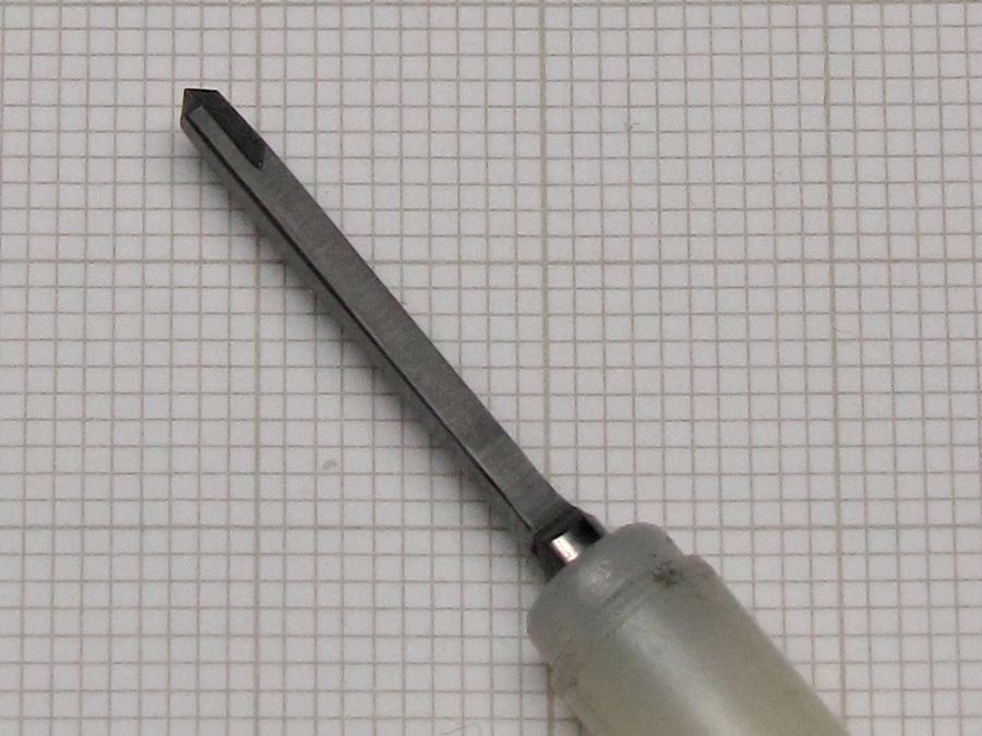

Сообщение от Dima343 Посмотреть сообщение
тоже интересно, где купить победитовый полировальник (воронило) изготовить с нуля - для меня это слишком сложно
Добрый вечер, Дмитрий!
Можно легко изготовить самому, вообще не сложно. Вот, на фото полировальник из победита изготовлен из сломанного центровочного сверла, установлен в 6 мм диаметра и 80 мм длины кусок из Delrin пластмассы для удобства пользования. Этот полировальник сделал для обработке цапф осей баланса. Если это будет нужно, обещаю Вам помочь.
С уважением
Душан
Название: Tungsten Carbide Burnisher 02.jpg
Эти 8 пользователей сказали Спасибо! Душан Грујић за это сообщение:
Augusta (24.12.2013), borismetelsky (06.05.2018), Dima343 (24.12.2013), Gonsales (15.06.2021), Kuznec (24.12.2013), MegaSega (16.03.2018), mishinmaster (24.12.2013), Slepoy (24.12.2013)

Добрый вечер,Душан.
Можете описать процес изготовления вашего полировальника,как нужно(на чем) обрабатывать сверло?

Сообщение от stanislav24 Посмотреть сообщение
Добрый вечер!
Шлифую с полтавским алмазным кругом средней зернистости. Сейчас шлифую в заточном станке, Alexander 2CG, раньше это делал в часовом токарном станке, именно этот полировальник, что показан на фото в предыдущем сообщению.
Важно будет, чтобы шлифовать под прямым углом по сравнению с длиной. Также, одна кромка должна быть слегка закруглена по ее длине, и по сечению надо быть слегка ромбоидом, не прямоугольник.
С уважением
Душан

Вот мой победитовый полировальник. Делали мне его очень давно, как именно не знаю.
То что он прямоугольник, не совсем удобно, полностью согласен с ув. Душаном.
