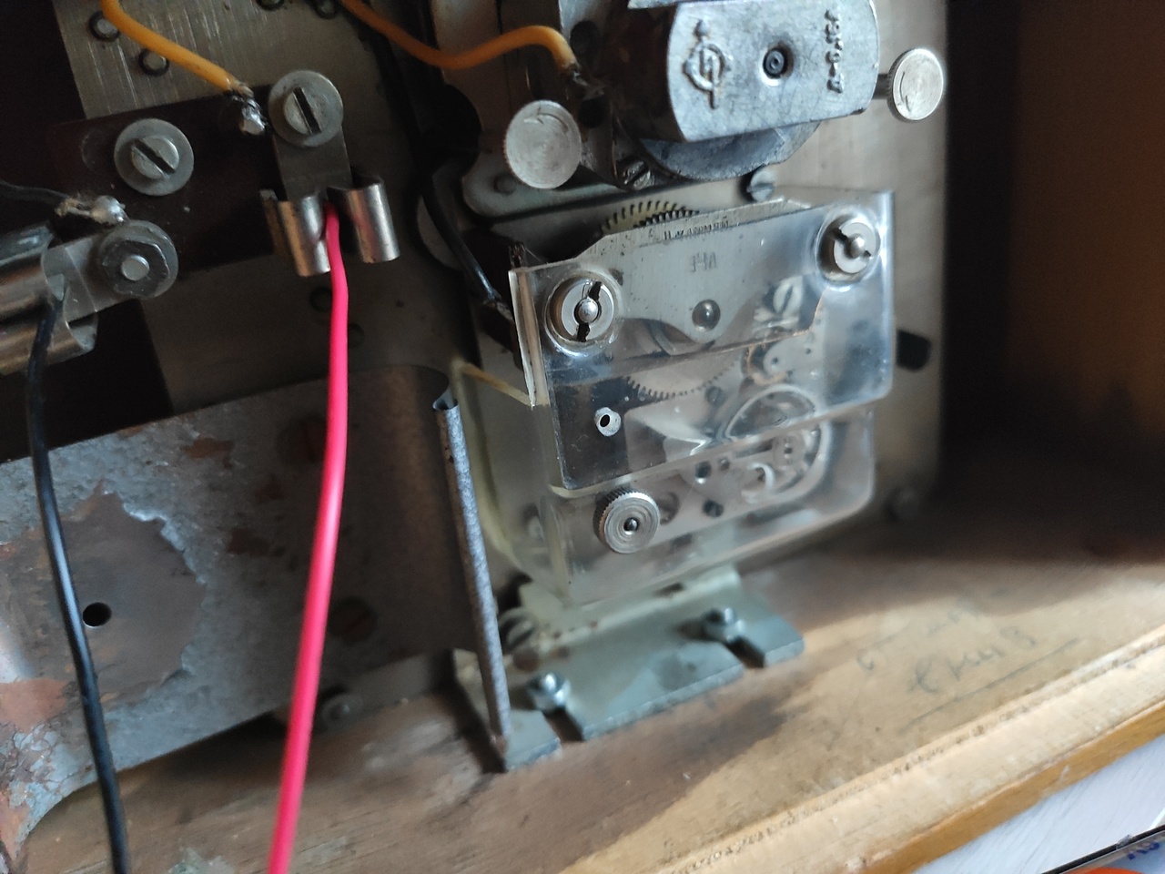

Подскажите, как снять гайку-ручку перевода стрелок в электромеханических настольных часах Свет? Очень крепко сидит. Судя по частично отломанной пластиковой накладке возле контакта, кто-то решил не заморачиваться ятием этой ручки.
Часы иду за нормально, но не обслужены, это видно по шестерням.

Сообщение от Ed111 Посмотреть сообщение
У неё сбоку должен быть стопорный винт.
