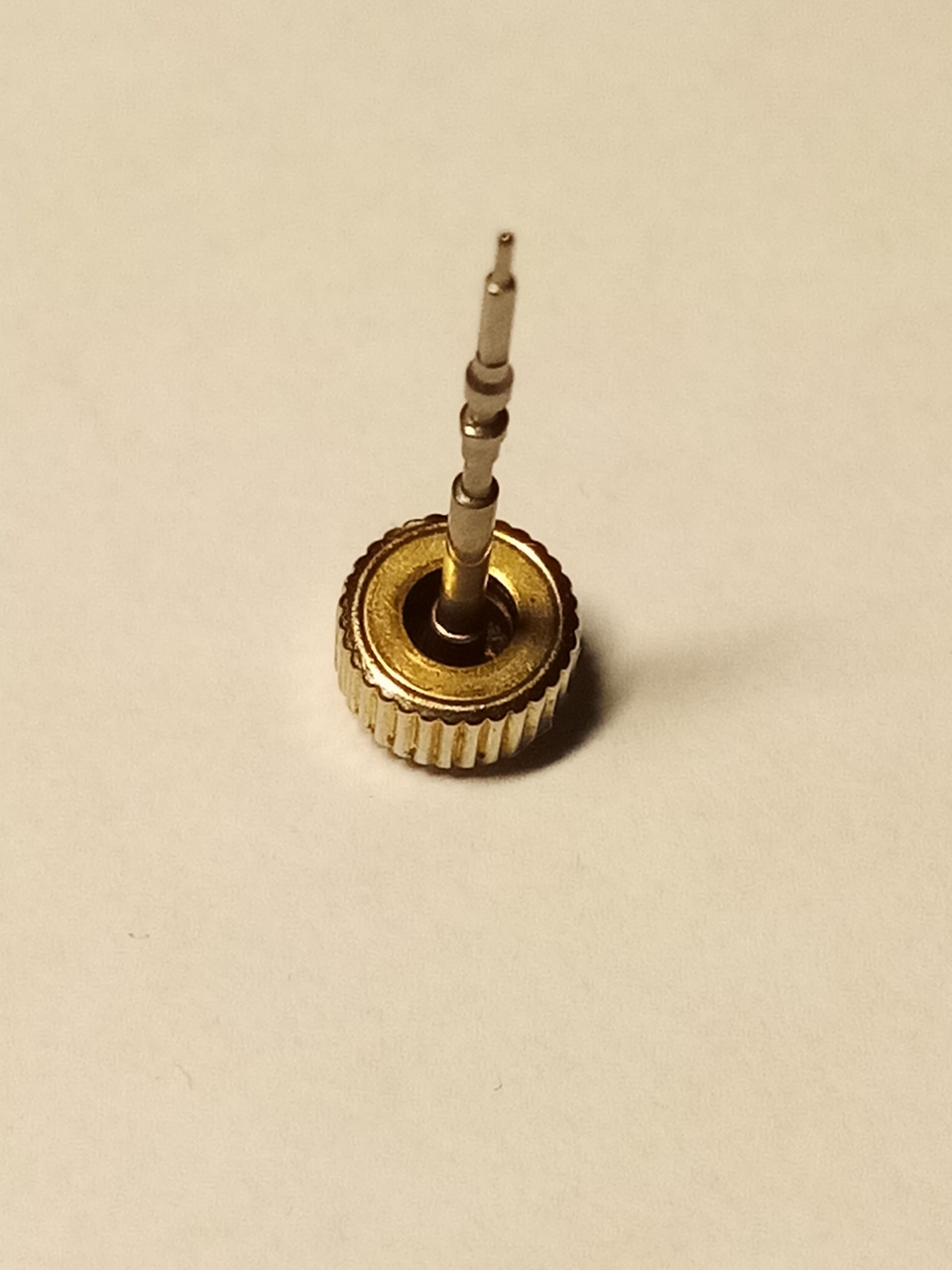

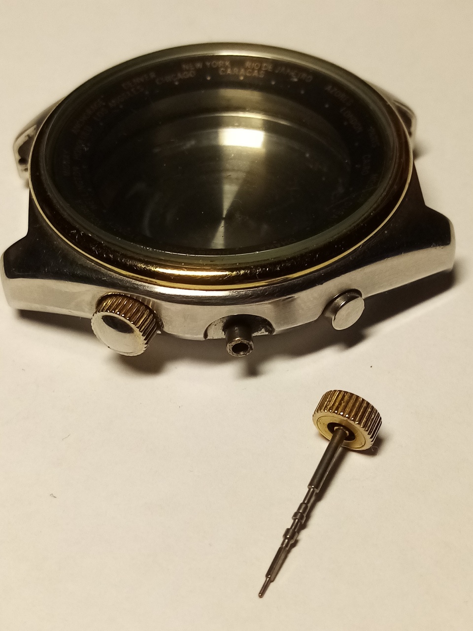

Приветствую Всех. Подскажите пожалуйста как заменить уплотнительное кольцо переводного вала часов Orient CK? Что за кольцо и где его можно купить? Заводная головка без резьбовая.
