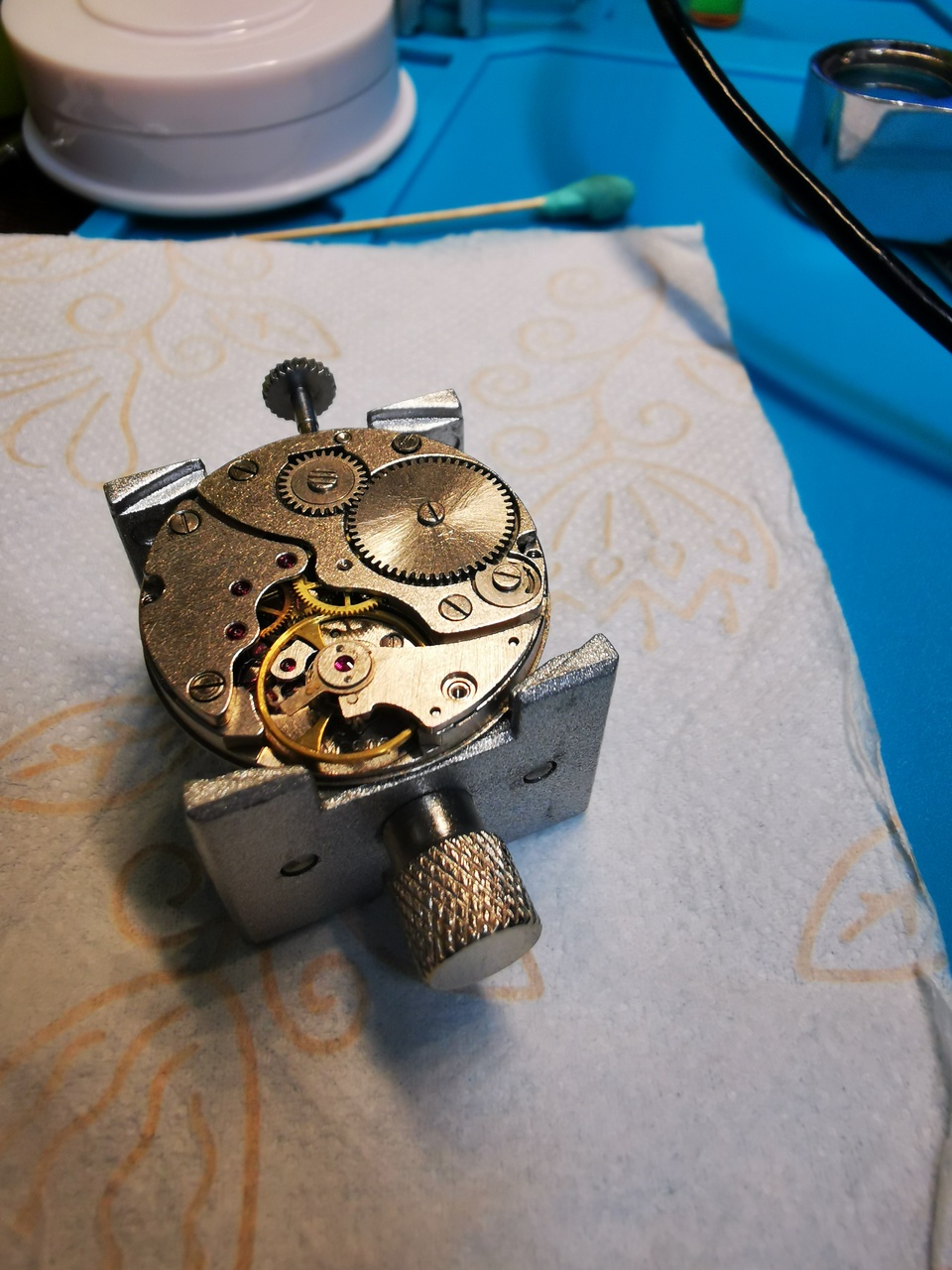

Разобрал, промыл, смазал и собрал первый механизм
Часы Полет, ЗИМ 2602 SU
Часики после сборки тикали до утра.
Утром завод закончился.
Я начал их заводить, но они так и не пошли. Тогда слегка рукой придал вывел их из состояния покоя и они тогда снова пошли
Куда смотреть в этом случае?

Сообщение от BETEPOK Посмотреть сообщение
Вложение 3474552
Спустите пружину, посмотрите расположение копья анкерной вилки в ограничительных, нужно чтобы по середине стояла. Это невыкачка. Хотя бы с этого начать... )))))
