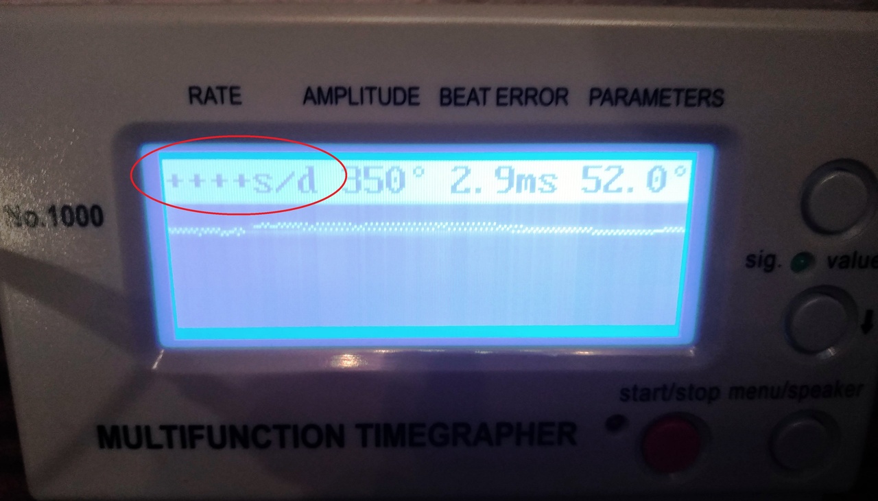

Друзья, очередной вопрос от дилетанта.
Собственно, как понимать такие показания TG??? Понятно, что выкачка и амплитуда не на месте. Но почему при относительно "ровной" диаграмме прибор не считывает точность?

Какой механизм проверяете? Тут явно завышенная амплитуда из за того, что неправильно установлен угол подъёма. Установите угол подъёма соответствующий вашему механизму, показания амплитуды придут в норму (не может быть 350) и прибор должен показать суточный ход.

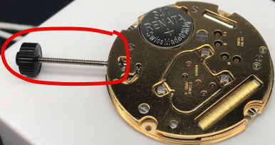

Доброго времени суток! Подскажите делитанту, как подобрать шток намотки для механизма ronda eol r9 (надеюсь это его название)? Был обломан и теперь стоит вопрос, как и где купить новый..
вы имеете ввиду заводной вал?
на али поищите.

Да, он самый. На али смотрел и с продавцами списывался, но на данную модель у них нет. Есть ли принципиальеая разница в валах для механизмов ronda? Может от какого-то другого можно поставить?
Механизм Зим 2602.1. На счет угла подъема не знаю. Во-первых. я всегда все часы проверяю в авто-режиме, и TG всегда все нормально определял и показывал. Во-вторых, для статистики подкидывал на прибор другие зимы. С ними все нормально, TG показвыает ход. Тут дело именно что-то с самим механизмом. Я с таким еще не сталкивался...
Угол подъема 42 градуса
Если +++++++ то это значит прибор не поймал удары и не синхронизировался, показания выходят за пределы.
Странно что такая ровная линия.
Попробуйте размагнитить..

Авто режим определяет только частоту колебаний. Угол подъёма автоматически не определяется, он выставляется только в ручную. Поставьте 42 градуса и посмотрите результат.
Вот и я удивился...
Сообщение от Anth Посмотреть сообщение
Размагничены. Эту процедуру я всегда по умолчанию делаю.
Сообщение от Buba B21 Посмотреть сообщение
Хорошо, буду пробовать. Хотя настораживает, что другие зимы прибор нормально "слышит".
