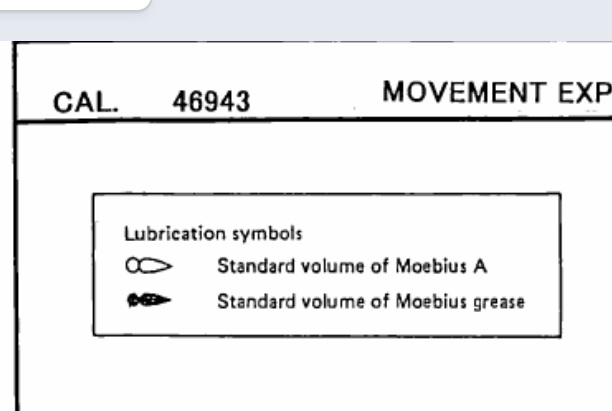

Добрый день, уважаемые форумчане!
Смотрю карту смазки Orient 46943/
Возникли вопросы, подскажите, пожалуйста,
1 картинка. В чём отличие светлой и тёмной маслодозировки. Это же они изображены?
Moebius A. Moebius grease. Какие конкретно это масла? Или нужно смотреть у Moebius, что они рекомендуют к конкретным узлам и деталям?

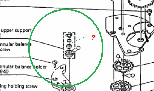

2 картинка. Ориент рекомендует, судя по картинке, дать масло в металлическую конусную втулку, а между накладным и сквозным нет. Почему?

1. смысл в обозначении, чтобы вам в схеме легче ориентироваться было, чем что смазывается.
2. Ну то, что накладной смазывать нужно - 100%, а вот бушон я бы не стал.
Я думаю, спецы по ориенту объяснят в чем подвох на схеме)))

Сообщение от Anth Посмотреть сообщение
Антон' добрый день!
Я немного не понял.
Они на схеме рекомендуют
Но' это же не название масел.
Получается из ассортимента Moebius
нужно выбрать самостоятельно?
С уважением, Алексей.

Алексей, я бы выбрал из того что есть, для медленного ангренажа 1300, для баланса, палет вилки и анкерного колеса 9010.

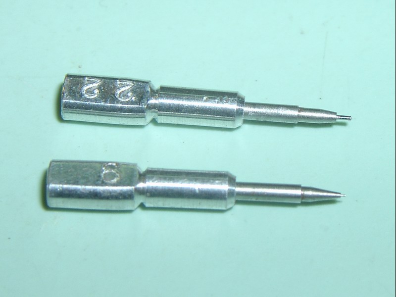

Добрый день. Хотелось бы уточнить.
1. Чем измерять отверстие в камне? (Как называется прибор)
2. Каким образом делается отверстие в цилиндричекой колонке для спирали часов. Чем держать такую колонку при сверлении?
  #3877
Старый 21.08.2022, 08:38
Аватар для Anth
Anth Anth вне форума
Регистрация: 04.11.2012
Адрес: Россия, Самара
Сообщений: 8,390
Сказал(а) спасибо: 2,826
Поблагодарили 30,075 раз(а) в 4,716 сообщениях
Сообщение от mmsgi Посмотреть сообщение
Здесь вы можете подробнее почитать.
По сверлению, делаете оснастку-кондуктор: заготовка прямоугольного (квадратного) сечения. В ней отверстие под колонку впритирку. В одной из граней - отверстие под сверло. Колонка вставляется и засверливается. Кондуктор желательно закалить.
Эти 3 пользователей сказали Спасибо! Anth за это сообщение:
mmsgi (22.08.2022), mvz67 (22.12.2022), Vasiliy K (22.08.2022)
